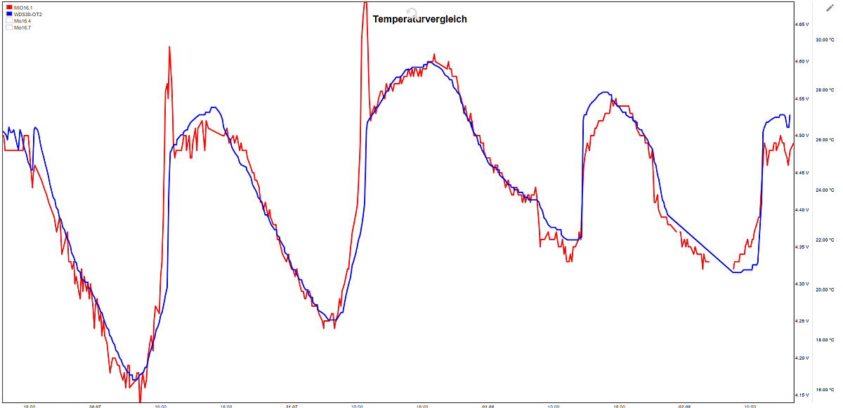

    Ich habe schon seit einigen Zeiten die Messung und Steuerung bei meinem kleinen Blechpool u.a. über einen Differenztemperatur-Sensor von HomeMatic realisiert. Dazu habe ich die Sensoren am Vor- und Rücklauf zur Pumpe (und damit zu den Absorbern) einfach mit Kabelbindern angebunden und mit einem Stück Rohrisolierung abgedeckt.
    Da dies nicht gerade den besten Kontakt zum Rohr (und schon gar nicht zum Wasser - aber bohren und Tauchhülsen einsetzen wollte ich auch nicht) gewährleistet habe ich mir schon länger Rohranlegefühler mit NTC 10k besorgt. Diese sollten eigentlich an ein wired 12/14 Modul angeschlossen werden, aber ich habe bis heute noch nicht geschafft die Leitungen zum Pool zu verlegen.
    Jetzt wird es ernst
    Als ich dieses Jahr die Bewässerung automatisieren wollte entschied ich mich dabei für das HmIP MIO16 Board mit seinen 4 Relais für die Magnetventile und da da auch noch freie Analogeingänge sind wollte ich einiges was im Garten an Sensoren anfällt mit anschließen.

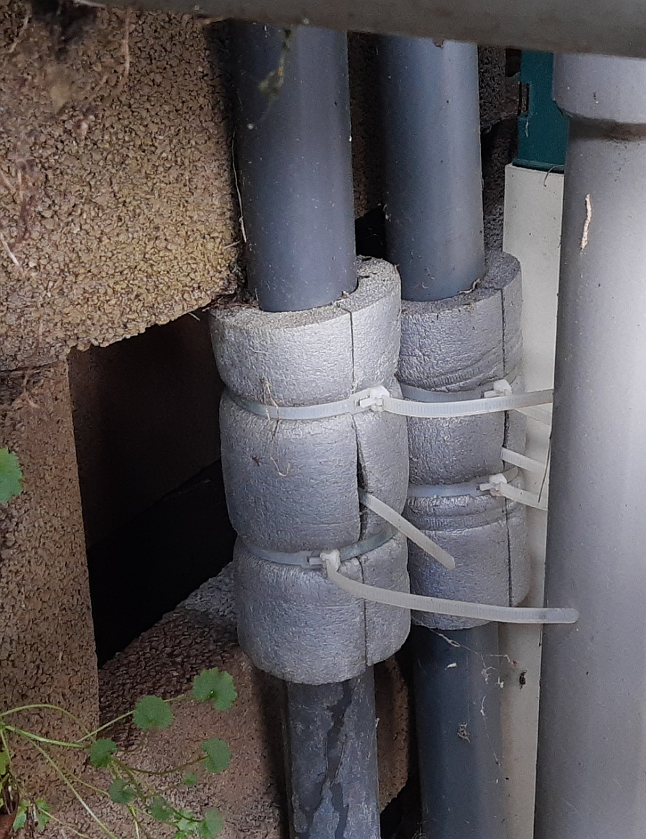

    Also flugs einen Fühler mal schnell an einem Rohr fixiert
    und parallel gemessen um die Formel zwischen Spannung und Temperatur zu ermitteln.
    Doch oh Schreck - was war das:

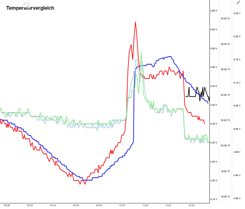

    Die Kurve des Anlegefühlers war extrem unruhig was anscheinend auf die in meinen Augen grottenschlechte Auflösung zurückzuführen ist.
    Dass die Kurven nicht identisch sind, liegt auf jeden Fall an der Position, der fehlenden Isolierung usw.
    Die Differenztemperatursensoren sind im Schatten, währen wohl morgens etwas Sonne auf den Rohranlegefühler fällt.

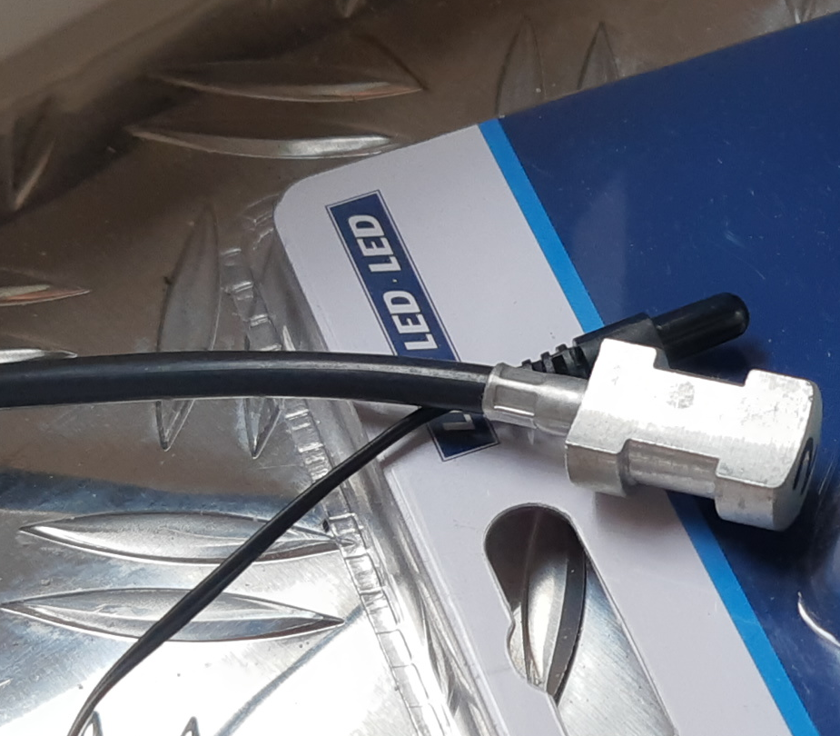

    Um auszuschließen, dass es am Sensor liegt habe ich einen zweiten Rohranlegefühler in der Werkstatt auf die Fensterbank gelegt:
    Aber das sah auch nicht besser aus:
    (und ja - morgens scheint da die Sonne ganz kurz hin ;-) )

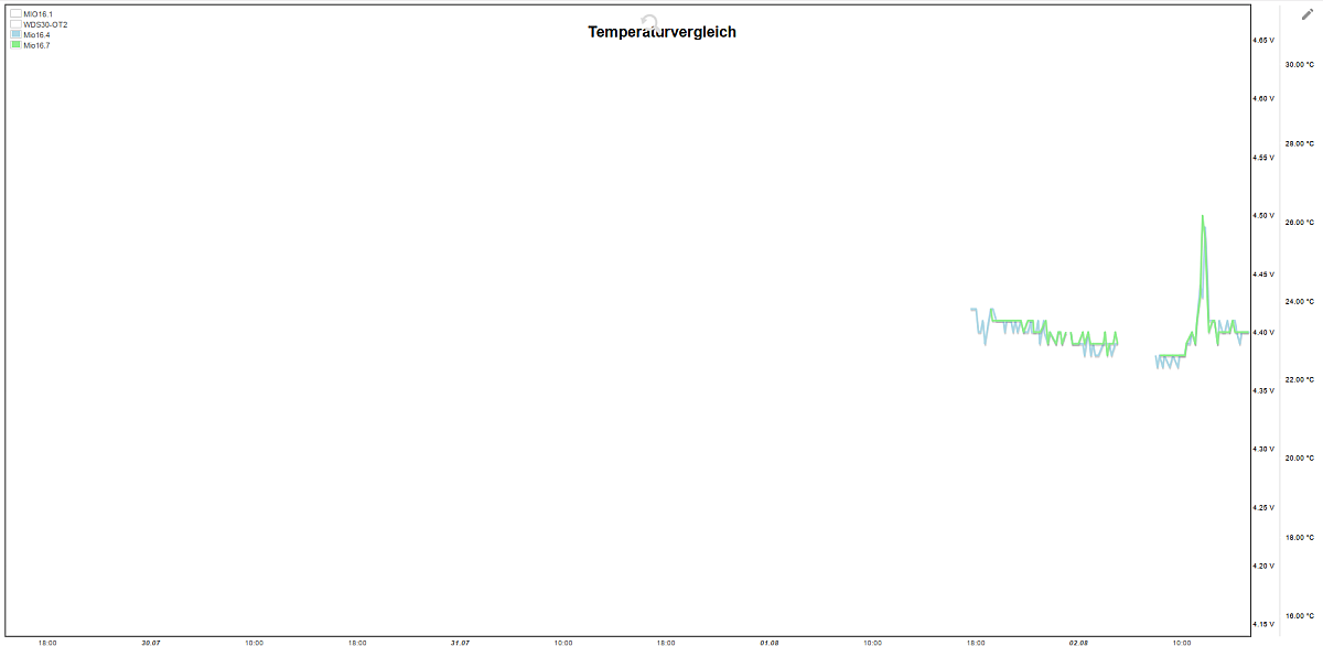

    Gegenprobe: am letzten analogen Eingang dann noch einen Standard NTC10k von ELV angeschlossen, doch auch das sieht nicht besser aus:
    Die beiden Fühler liegen sehr gut beieinander, das Zittern kommt für mich eindeutig von der geringen Auflösung des MIO Boards.

      @Homoran sagte:
      Laut ELV 12-Bit-Wandler 0 - 12 V: Auflösung 3 mV.
      Sind die NTC zwischen +5 V und Analog-Eingang geschaltet ?

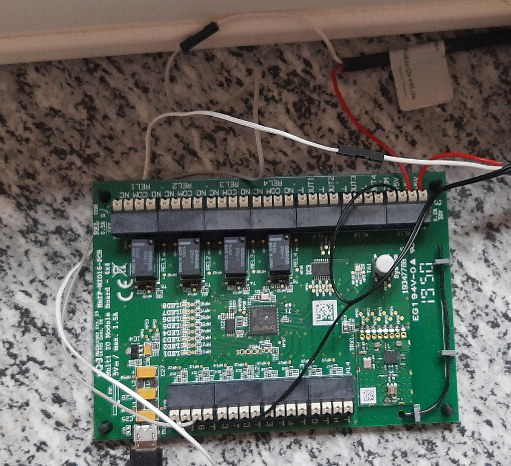

            Hier nochmal die Verdrahtung:
            5V Ausgang des Boards -> rot -> NTC -> weiß -> Analoger Eingang

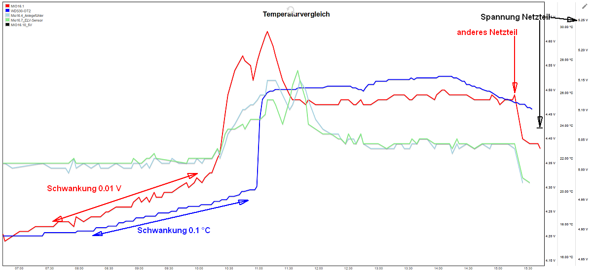

            Das "Zittern" ist sekundär.
            Ich weiß nicht ob ich das jetzt richtig beschreibe:
            Die Größe der Schwankung (rote Linie) im Vergleich der blauen Linie des WDS30 ist nur ein hundertstel Volt!
            feiner geht nicht aufzulösen

                  @Homoran sagte:
                  10mV Stufen.
                  Vielleicht wird bei der Wandlung 12-bit-integer --> Float auf 10 mV gerundet ?
                    @Homoran
                    Die Schwankungen kommen hoffentlich nicht von der 5-V-Spannungsversorung ? Einfach mal mit aufzeichnen (direkt an einen AI).
                    Ich mache morgen da mal weiter.
                    werde mal ein anderes Netzteil nehmen.
                    und den 5V direkt auf AI4 legen

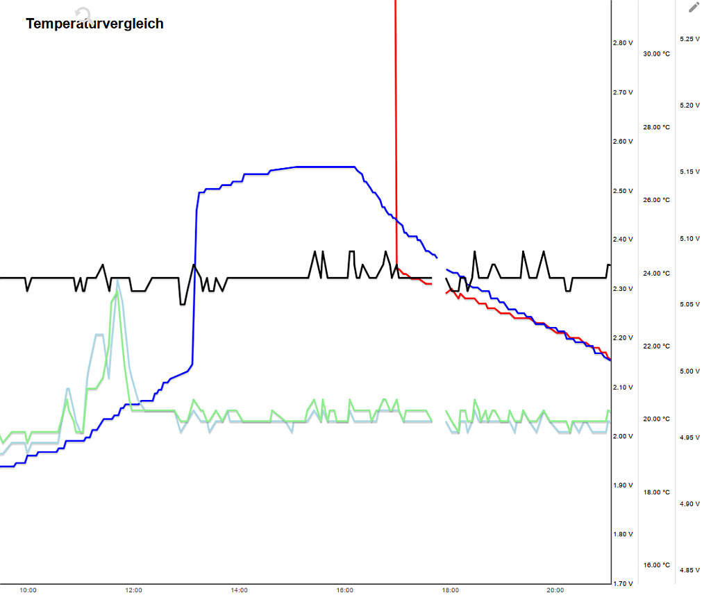

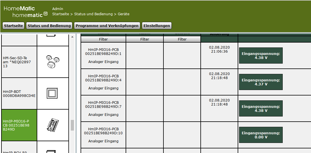

                      Habe gerade in der CCU nachgeshen.
                      Da werden auch nur 2 Stellen nach dem Komma angegeben:
                      Selbst wenn der Wandler eine Auflösung von 3mV hat werden dann nur +/- 10mV ausgegeben.
                      das wäre das was du auch vermutest:
                      @paul53 sagte in Probleme mit Homematic IP Multi I/O 16 Board:
                      ob das die Messungenauigkeit / Rundung groß ändert?
                      Die Schwankungen sind ja nur die 10 mV, machen bei 5V allerdings optisch so einen großen Sprung.
                      Ob eine Spannung von 10V dann optisch "glattere" Kurven zeigt habe ich keine Ahnung.
                      Dazu hätte ich dann das Problem, dass die Platine mit 5V über µ-USB versorgt wird, in der Anleitung steht, dass bei anderen Spannungen die Versorgungen aus dem gleichen Netzteil kommen müssen.
                      Ich hätte noch ein 24V Netzteil und zwei Step-Down Wandler., die ich dann auf 5 und 10 V regeln würde. Ist so etwas damit gemeint, damit es die gleiche Masse hat?

                          Hallo @paul53
                          Bin erst jetzt wieder dazu gekomme mich um die Installation zu kümmern.
                          In meiner sehr spärlich ausgestatteten Bastelkiste habe ich leider nicht mal annähernd passende Widerstände gefunden.
                          Wie hoch ist der Eingangswiderstand der AI ?
                          Die Bauanleitung muss ich auch noch suchen :-(
                          Immerhin habe ich das Netzteil ausgetauscht:
                          Dieses scheint eine etwas niedrigere Ausgangsspannung zu haben. gemessen werden 5,07V.
                          Ich fürchte aber dass ich immer noch nicht verstehe worauf du hinaus willst.
                          Die Schwankungen habe ich einmal verglichen. Bei dem WDS30 könnten es tatsächlich 3mV sein, beim MIO16 wie bereits recherchiert 10mV
                          In den Temperaturen lässt sich das beim WDS auf 0.1K (schein)genau darstellen, während die Genauigkeit von 10mV nur eine Genauigkeit bei der Temperatur von 0.3K, wenn mich meine Rechenkünste nicht wieder verlassen haben. (Ich habe noch nie einen Dreisatz beherrscht)
                          Das wäre dann eine dreifache Streuung der Werte und das ist was mich stört

                            @Homoran sagte:
                            Dann bestelle mal ein paar 12-kOhm-Widerstände.

                              Minus der 10-V-Quelle muss natürlich an Masse des Boards. Die Versorgung des Boards kann aus einer anderen Quelle stammen.
                              So hätte ich es auch gemacht, aber in der Bedienungsanleitung steh:
                              Bei der speisenden Quelle, die mit den Klemmen
                              KL1–KL4 und KL9–KL10 verbunden wird, muss es
                              sich um dieselbe Quelle handeln, aus der auch
                              die Schaltung an BU1 versorgt wird.
                              Was ich für schwachsinn halte, wenn man nicht eine Quelle mit mehreren Spannungen zur Verfügung hat.
                              Deswegen das Konstrukt mit Netzteil und daran angeschlossenen Step-Down Konvertern. Muss ich nur noch zusammenlöten.

                                  @paul53 Ich habe ein Update:
                                  Die Spannungslinie der über Kanal 10 (Klemme4) gemessenen Versorgungsspannung (schwarz) blieb leider nicht stabil
                                  Allerdings kann ich keine Korrelation zu Kanal 1 (rot) und 4 (hellblau) (Klemme 1 und 2) erkennen, zu Kanal 7 (hellgrün) schon eher.
                                  Die "sichtbaren" Schwankungen müssen also nicht vom Netzteil kommen, sondern können auch vom Wndler sein.
                                    @Homoran sagte:
                                    A/D-Wandler haben i.d.R. eine interne stabile Spannungs-Referenz (meist 2,5 V).
                                    @Homoran sagte in Probleme mit Homematic IP Multi I/O 16 Board:
                                    Das kann durch unterschiedliche Abtastzeitpunkte begründet sein.
