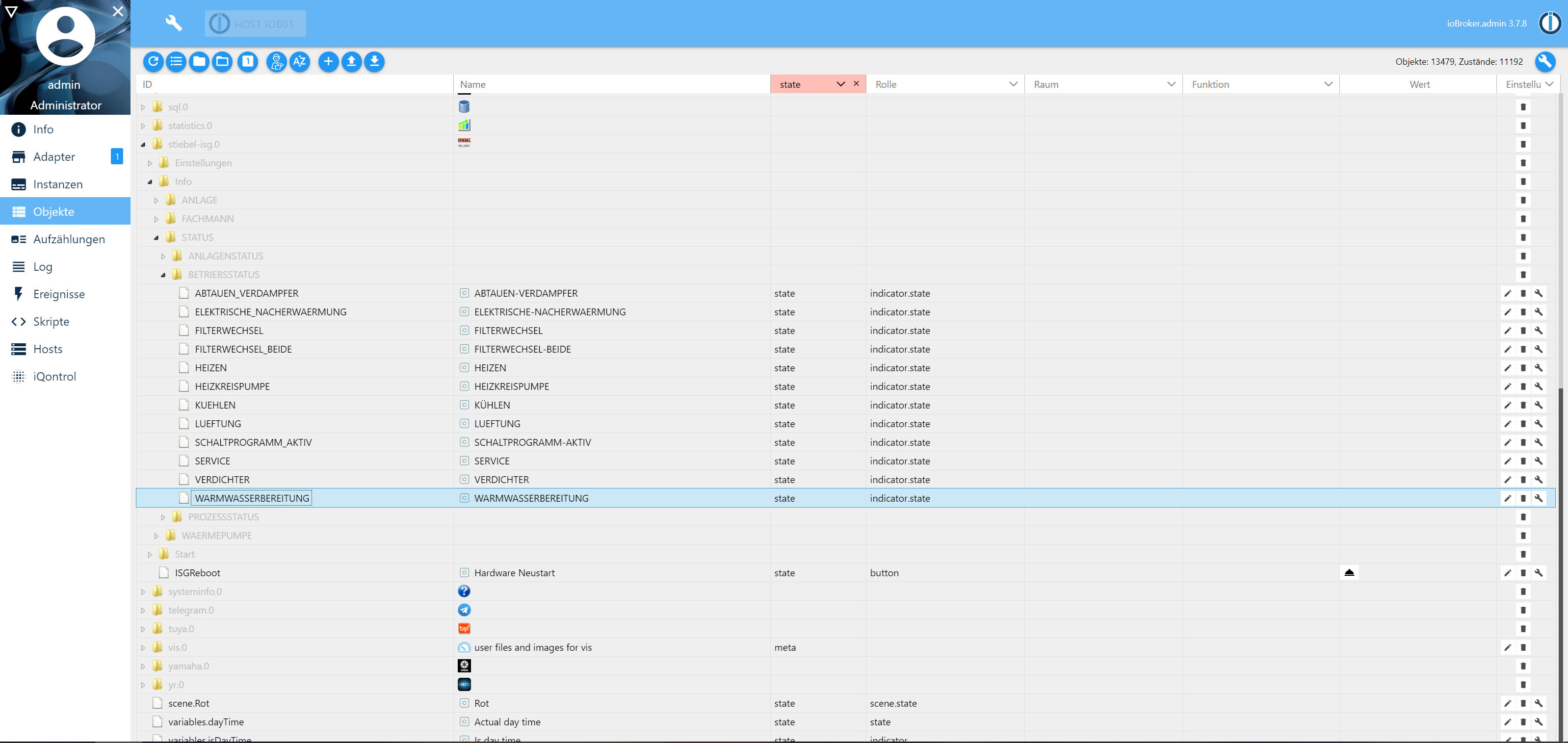

          Qlink
          okay habs jetzt so abgeändert:
          unter Objekte schauts so aus:
          • Q Qlink

            @Qlink sagte:
            Das ist falsch ! Es darf nicht mit "wahr" verglichen werden, sondern mit der Objekt-ID von "KÜHLEN", "HEIZEN".
            @Qlink sagte in vis editor object browser andere werte als werte in admin:
            Bitte in die Statusansicht wechseln.
            Wenn "HEIZEN" keine Zustandsdaten hat, muss notExistsState(id) true zurück liefern. Was ergibt im Log ?
            log(existsState("stiebel-isg.0.Info.STATUS.BETRIEBSSTATUS.HEIZEN"));
            Q 1 Antwort Letzte Antwort

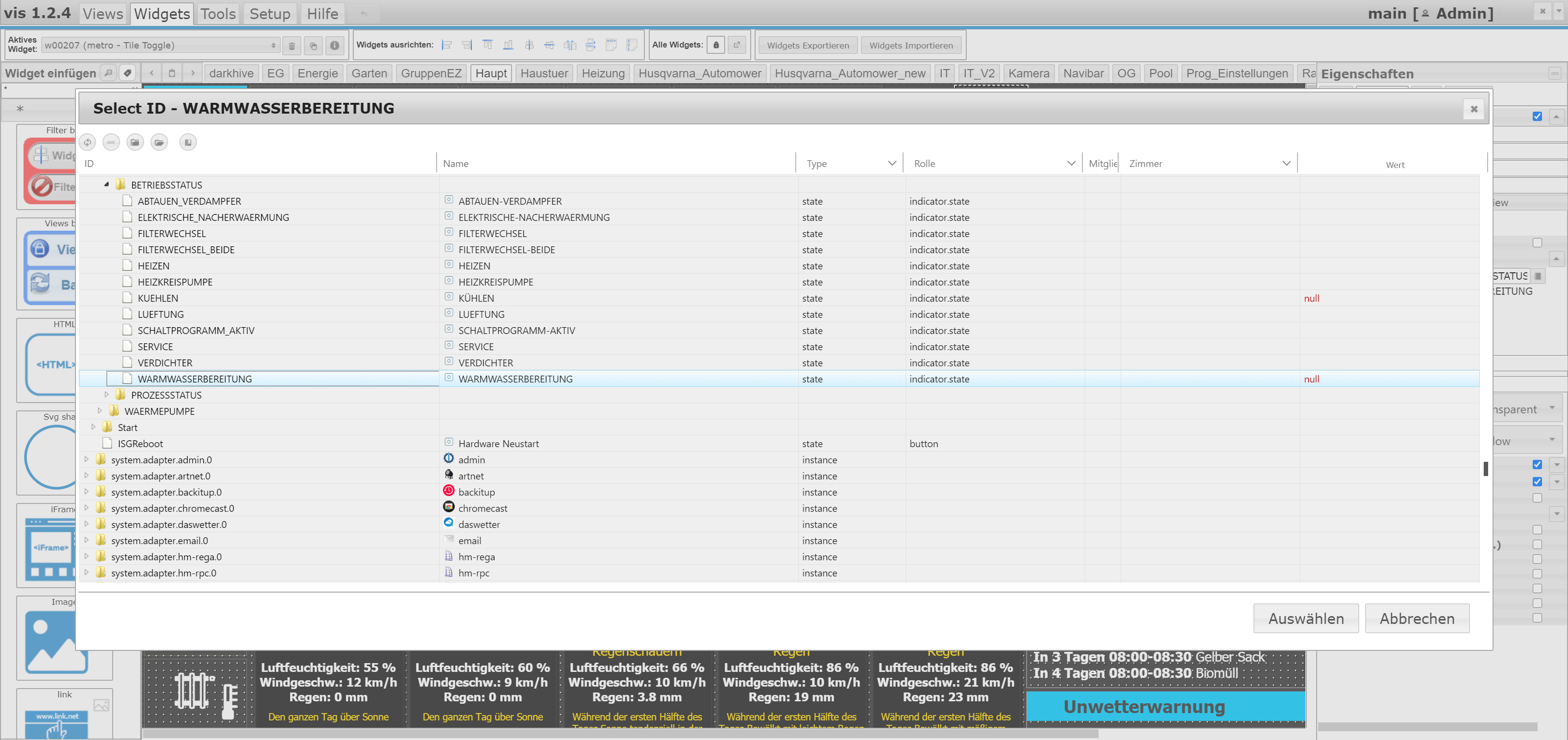

              Qlink
              #22
              meinst du so?
              Statusansicht schaut so aus:
              Wie/Wo kann ich deinen log-Code eingeben für existsState? Hab ja ein Blockly Script ...

                @Qlink sagte:
                Ein Javascript zum Testen.
                Auch bei "HEIZEN" ist kein Zustand zu sehen, also müsste notExistsState(id) auch für "HEIZEN" true zurück liefern.
                EDIT: Das ist nicht die Statusansicht !!

                          Bei einem heutigen Blick in die Objekte schauts plötzlich so aus:
                          Alles mit Zeitstempel usw. versehen ... Das war bisher noch nie und ich hab auch keine Änderungen durchgeführt.
                          Ändert das was an dem Skript Vorschlag von dir ?
                          Beste Grüße
                          • Q Qlink

                            @Qlink sagte:
                            Sieht so aus wie ich vermutet habe: "HEIZEN" hat zwar einen Zustand, aber keinen Wert. Deshalb prüfen mit nicht Wert vom Objekt ID "HEIZEN"
                            Von oben nach unten: KÜHLEN - HEIZEN - WARMWASSERBEREITUNG
                            Allerdings: Quelle ist nicht der Stiebel-Adapter, sondern web.0 (Vis ?). Du müsstest also prüfen, was passiert mit dem Datenpunkt nachdem "HEIZEN" aktiv war.
