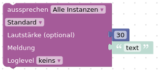

        @Meister-Mopper Hi, hier mal ein Blockly:
        Sonst nehme ich immer diesen Sendto-Baustein, aber damit gehts auch nicht:
        LG,
        w00dy

          @w00dy Dann versuch es mal mit einem mathematischen Baustein für die Lautstärke. Sorry, für die späte Reaktion:

            Ja, die Lautstärke hatte ich schon so eingetragen. Das obere Bild sollte nur als Beispiel dienen, deshalb war da keine Lautstärke eingetragen.
            Der sayit-Adapter funktioniert so mit den Echo Dots auch einwandfrei, nur das komische Googledingen will nicht. Irgendwie verhext das Ganze.
