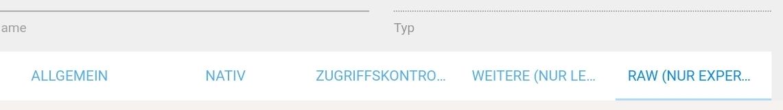

      zeige mal bitte den RAW von so einem Datenpunkt. (in Code Tags)
      In den Objekten auf den Bleistift und dann ganz rechts
