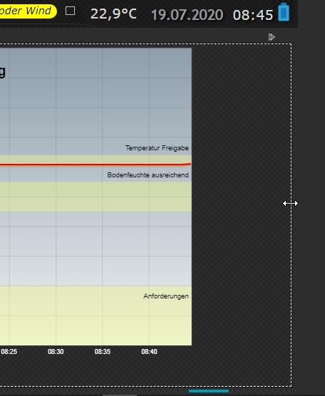

      Ich habe mal einen Frage zu FLOT Diagrammen. Ich habe es in mehreren Diagrammen,
      das im Bereich der Y-Achse, Raum zum (virtuellen) Rahmen verschenkt wird.
      Soll heißen, das eigentliche Diagramm ist viel kleiner als es der Platz zulassen würde. Mache ich das Diagramm so groß wie es im VIS optimal wäre, bekomme ich einen X-Achsen Scrollbalken eingeblendet, den ich aber gar nicht haben will.
      Denn wenn ich scrolle ziehe ich das Diagramm z.B. nach rechts - um dann leeren ungenutzen Raum ohne jegliche Achsenbeschriftung zu sehen.
      Bei manchen Diagrammen ist das nicht so. Da wird die eigentliche Diagrammfläche voll in den (virtuellen) Rahmen eingebunden OHNE Scrollbalken.
      Ich habe bislang nicht heraus bekommen, in welchem Zusammenhang die Editierung der Diargrammfläche mit dem Scrollbalken steht - und nein, wenn ich den Diagrammcode in das VIEW übernehme, ist "scrollen" nicht angeharkt.
      Hier mal eine Beispiel was ich meine. Das eigentliche Diagramm könnte größer im Rahmen sein. Vergrößere ich aber das Diagramm, kommt unten sofort der Scrollbalken.
      Das Diagramm hat in FLOT eine Größe von 1100x550 Pixel. Das Widget im VIEW (basic-iframe) ist mit einer Größe von 1260x600Pxel definiert. Also müsste das Diagramm locker OHNE Scrollbalken da rein passen.
      Sobald ich aber die größe in FLOT auf 1200x550 Pixel erhöhe ist der Scrollbalken wieder da. Für mein Verständnis sind dann aber im basic-iframe noch 60px Platz - warum also der Scrollbalken?
      Weiß hier jemand die Lösung?

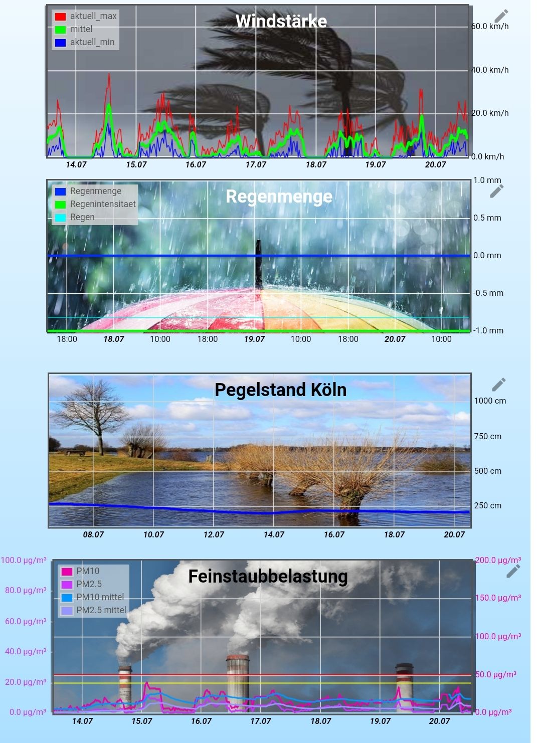

            @JB_Sullivan
            dann zieh doch den Rahmen so groß, dass der Chart passt und stell den Rahmen auf transparent
            Analog zum unteren, bei dem noch links eine Achse ist

              @Homoran
              Ist das mit Flot gemacht? Wie hast du das mit den Hintergrundbildern hin bekommen? Das finde ich ne super Idee.
              ioBroker (since 2018) auf Intel Core i3-5005U NUC und Windwos10 Pro
              • JB_SullivanJ JB_Sullivan
                @Homoran
                @JB_Sullivan sagte in FLOT Diagramme verschenkter Raum:
                Ja!
                Gar nicht 😢
                Ich habe alles mögliche mit dem Background feld versucht, ohne Erfolg. Dann habe ich einfach ein Bild dahintergelegt.
                Wenn Einer herausbekommt was man unter "Hintergrund" eingeben muss, damit das Bild da hinkommt, wäre ich sehr dankbar an der Lösung interessiert.
                Im Moment passt das Bild nicht an allen Endgeräten gleich gut in die Flot Rahmen.
                JB_SullivanJ 1 Antwort Letzte Antwort

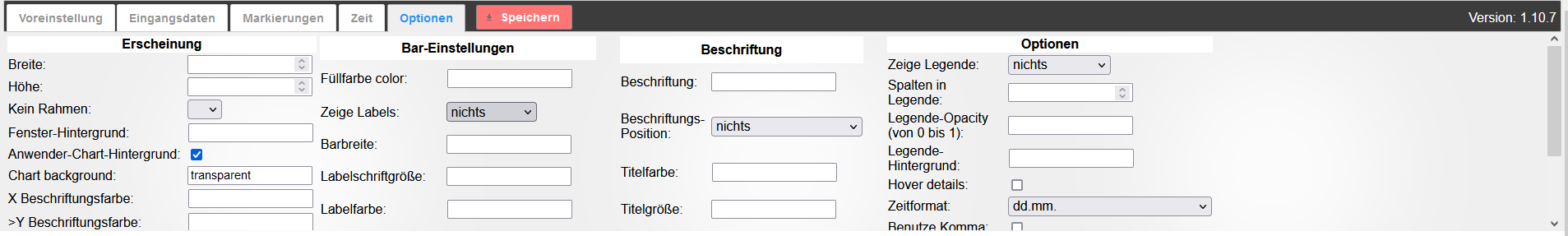

                      Ich muss das Thema hochholen, weil ich sonst noch durchdrehe.
                      Ich möchte einfach nur den Hintergrund transparent bekommen. dass man nur das Gitter hat.
                      Alles habe ich schon angehakt oder eingegeben. rgba und # Werte.
                      Keine Chance. Der Hintergrund bleibt weiss.

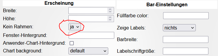

                      Edit: Wer hätte es gedacht , mal wieder einfacher als gedacht.
                      Aber was die Entwickler sich dabei gedacht haben....naja....
                      Des Rätsels Lösung:
                      Also da suche ich bestimmt als Letztes nach der Lösung.
                      Background in X Formen gibt es als Einstellmöglichkeit und transparent erscheint es nur mit dem JA bei "Kein Rahmen".
