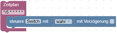

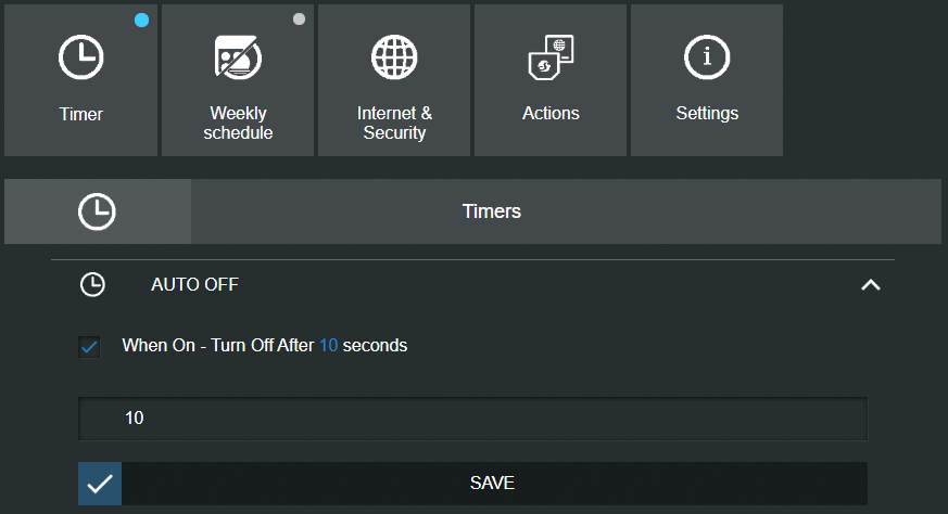

                        @Pete0815 Hat mich interessiert und ich habe das mal getestet.
                        Im Shelly1 den Auto Off Timer auf 10 Sekunden gestellt:
                        Zum Test mal eingeschaltet und nach 10 Sekunden wurde tatsächlich ausgeschaltet.
                        Dann ein Blockly im ioBroker erstellt, dass alle 5 Sekunden den Relais-Switch vom Shelly-Adapter per CoAP einschaltet:
                        Nach Start des Skript schaltet der Shelly ein und bleibt ein bis ich das Skript stoppe. Danach dauert es noch ein paar Sekunden bis der Shelly ausschaltet.
                        Der Countdown auf der Shelly-Oberfläche zählt dabei von 10 rückwärts bis 0 und springt dann auf 5 und zählt wieder auf 0. Das wiederholt sich bis zum tatsächlichen Ausschalten.
                        Dürfte also so funktionieren wie du dir das vorstellst.
                        ? 1 Antwort Letzte Antwort
