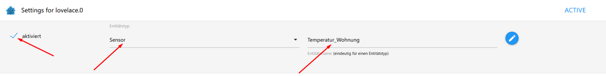

      @johannes1702 Moin, ich mach das so:
      Das geht IMHO am schnellsten.

        OK, danke dir :-) Hatte da gestern auch schon mal mit rumgespielt, aber war mir nicht so sicher. :-)

          @johannes1702 Es geht bestimmt noch einfacher aber das hab ich noch nicht raus😊

            Weißt du zufällig, was es mit dem "Entitätstyp" auf sich hat? Sensor und Light macht ja Sinn, aber was ist Pflanze? :-) Was wählt man wann?

              @johannes1702 Das sind unterschiedlichen Typen in Lovelace mit unterschiedlichen Cards zur Anzeige. Schau mal hier: https://www.home-assistant.io/lovelace/plant-status/
              Ich weiß zwar nicht genau was @Garfonso bereits alles implementiert hat, aber probiers einfach mal aus.
