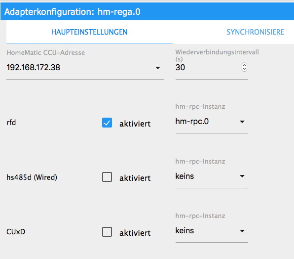

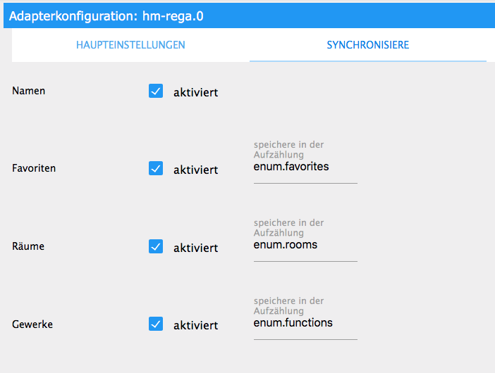

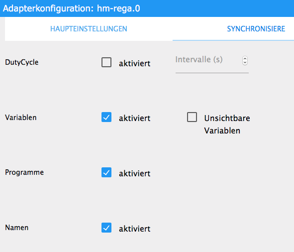

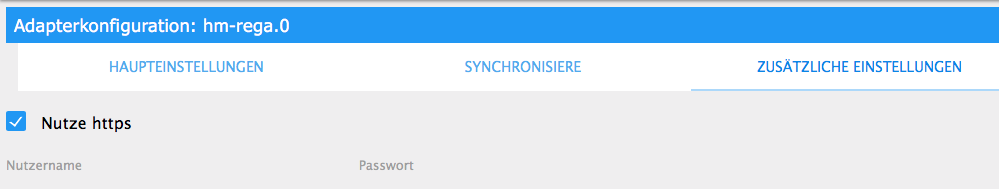

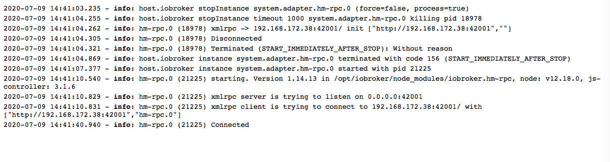

        @Homoran

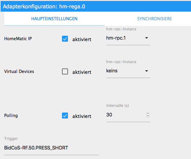

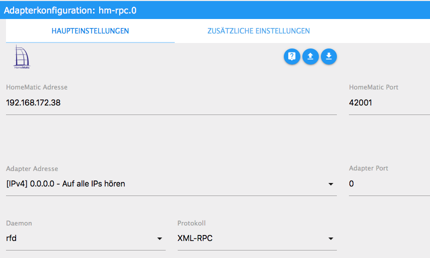

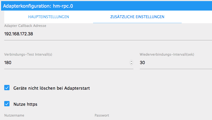

        Raspi Firewall.png hm-rpc_0_zus_Einst.png hm-rpc_0_log.png hm-rpc_0_Haupt.png hm-rega_zus_Einst.png hm-rega_0_Sync_2.png hm-rega_0_Sync_1.png hm-rega_0_Haupt_2.png hm-rega_0_Haupt_1.png
        Ich hoffe, daß die Infos zur Fehlersuche helfen.

          @ecki-noname sagte in 2-fach HM Adapter (HM-LC-Sw2-FM) zeigt keine State Kanäle an:
          Ich fange mal mit dem ersten an
          Callback Adresse .38 und Homematic adresse auch .38 geht nicht.
          Auch Adapter Adresse 0.0.0.0 ist nicht korrekt.
          Bei Adapter und callback muss die ip der iobroker Installation stehen

              @ecki-noname sagte:
              was ist die Callback Adresse?
              Siehe Doku

                    @ecki-noname sagte:
                    Callback ist die Adresse des Routers.
                    Wenn ioBroker nicht in einem Container / einer VM läuft, lass die Callback-Adresse leer.

                      Ich habe die iobroker Adresse bei Callback eingetragen.
                      Jetzt läuft alles wieder perfekt.
                      Super vielen DANK

                          @Homoran sagte:
                          Und was war vorhin?
                          Vermutlich 192.168.172.1 als Callback-Adresse ?

                              in der Doku steht:
                              Adapter Callback Addresse
                              Wenn ioBroker hinter einem Router (z.B. in einem Docker-Container) läuft, können sich Ein- und Ausgangsadresse unterscheiden. Wird hier die IP des Routers eingetragen, lässt sich das Problem umgehen, da dann das Weiterleiten zu ioBroker vom Router übernommen wird.
                              Das habe ich wohl falsch verstanden.

                                @ecki-noname sagte:
                                Du wirst nicht der einzige Leser sein, der "Router" falsch interpretiert. Vielleicht sollte in der Doku der Begriff "Router" durch "Host" ersetzt werden ?

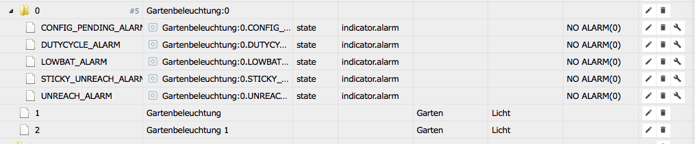

                                      Es fehlt bei fast allen Aktoren die 2. Ebene. Es existiert nur die Ebene 0.
