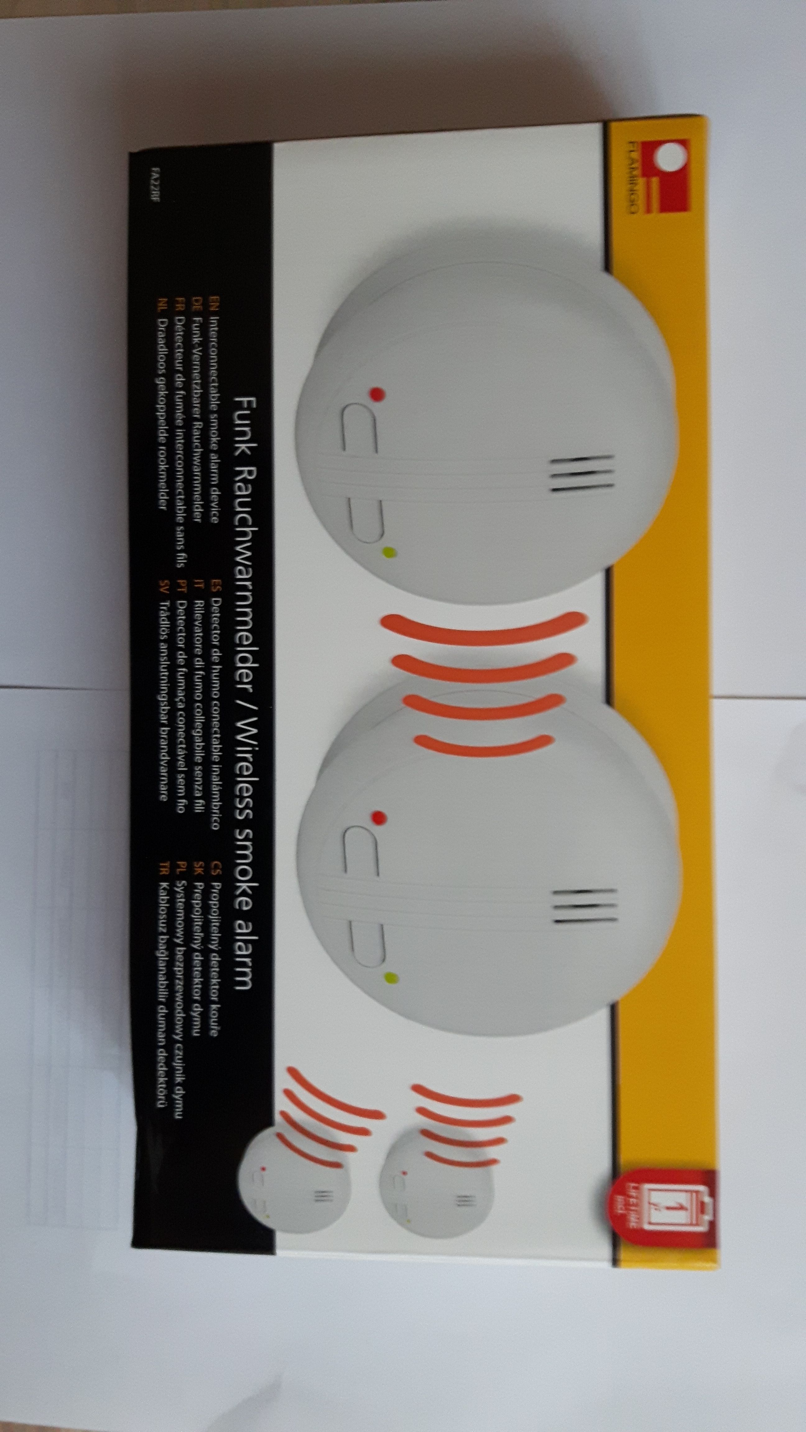

    Hallo liebe Gemeinde.
    Möchte mich in diesem Thread mal den Funk Rauchwarnmelder 433,92 Mhz mit Batteriebetrieb widmen.
    Da es noch wenige Infos gibt wie diese in IO einzubinden sind beginne ich jetzt mal mit dem selbst Versuch.
    Um mich dem Thema erst einmal zu nähern habe ich die Flamingo FA22RF bestellt.
    Bedienungsanleitung hier :
    https://gzhls.at/blob/ldb/5/2/d/e/e638b3c3ab195890c7bcca9b1aad507769a2.pdf
    Leider halten die Batterien scheinbar nur 1 Jahr und eine Abschaltung des Alarms nach auslösen scheint nicht gegeben zu sein.
    Die Bedienungsanleitung sagt aus das Gruppen gebildet werden können mit Max 15 Teilnehmern.
    Vernetzbar scheint dieser ja zu sein.
    Das Ziel muß ja die Einbindung in IO sein mit eventueller Adapter Entwicklung der verschiedene
    Rauchmelder erkennt.
    Also ist erst einmal Tiefenforschung angesagt, von Bauteile bestimmen bis Protokollzerlegung.
    Projektbeginn :
    Die FHEM Forumsmitglieder haben hier schon gute Hinweise geliefert bezüglich des Timings.
    Das werden wir anders machen und eine Statemachine proggen und selbst auswerten.
    Das macht der Kollege und proggt das in C für den Wemos.
    @Hardwearhansi , CL`Design 🤓
    Die Auswertung der Data ist wieder mein Part, eben Bit genau.
    Also erst einmal Analyse machen.
    Die Funk Rauchmelder sind bestellt und schon da.
    Im weiterem Text verwende ich die Abkürzung FRM.
    Die Zerlegung oder was haben wir denn DA :
    Bilder werden noch besser, für den ersten Eindruck sollte das reichen.
