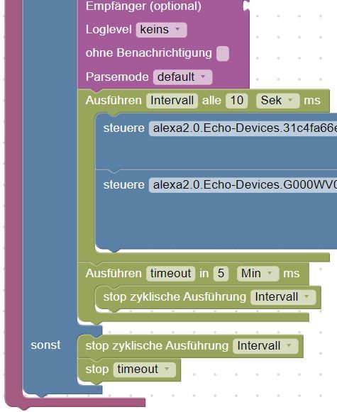

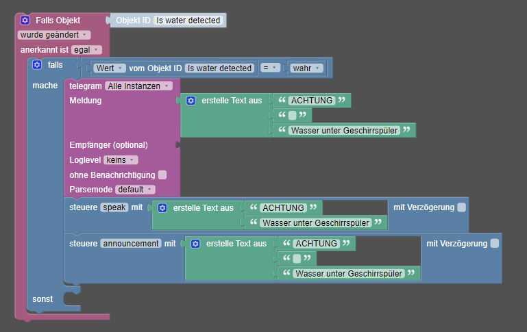

    ich habe heute einen meiner Wassersensoren bekommen, und wenn es jetzt ein leck gibt, soll er für z.B. 5 min alle sek eine Ansage machen, und einmalig ein Telegramm verschicken. Ich habe nun eine ganze Weile grtüftelt, aber mit intervall und timeout Blöcken vertrage ich mich immer noch nicht. So sieht es aus, ohne Intervall und Time out.

    Wie müssten die Blöcke timeout und Intervall eingebaut werden, damit das funktioniert?
    Vielen Dank

      @AxelF1977 sagte:
      Die erste Ansage kommt mit 10 s Verzögerung.
      AxelF1977A 1 Antwort Letzte Antwort
        @AxelF1977 sagte:
        AxelF1977A Offline
        AxelF1977A Offline
        AxelF1977
        @paul53, wahnsinn, wäre ich nie drauf gekommen.
        DANKE!
