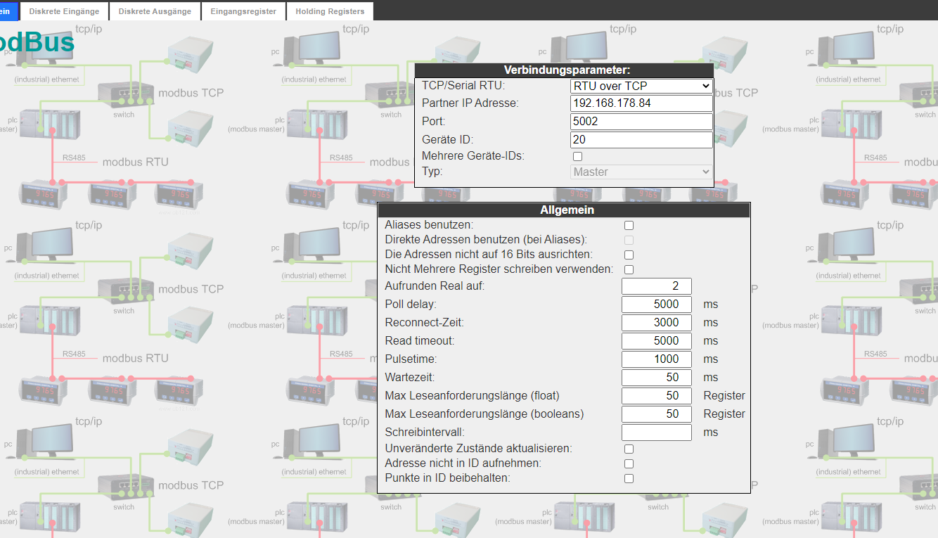

    Ich versuche seit mehreren Tagen meine Lüftungsanlage CWL-2-325 von Wolf per MODBUS anzusteuern..bzw erstmal lesen.
    Gleich zu beginn habe ich mehrere Eingangsregister eingetragen und keine verbindung zum MODBUS aufgebaut bekommen. also nochmal von neu und nur ein Register(4023) abgefragt... geht... dann 2(4023+4024)... ging auch dann 3(4023+4024+4031) und dann keine verbindung mehr und folgende ausgabe in der LOG

        evtl. Hilft es, wenn du die Wartezeit höher stellst. Ich selbst nutze Node-Red für Modbus.

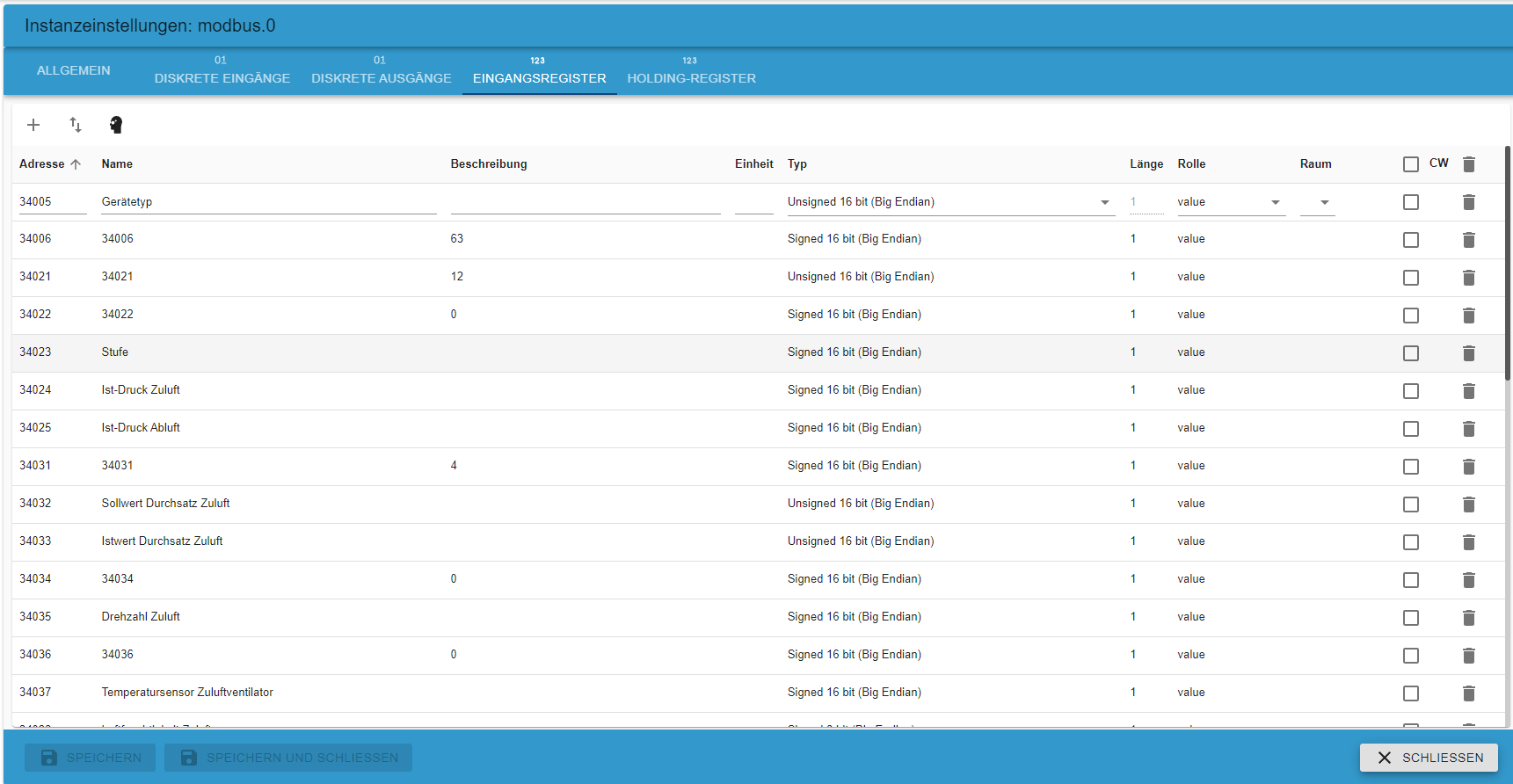

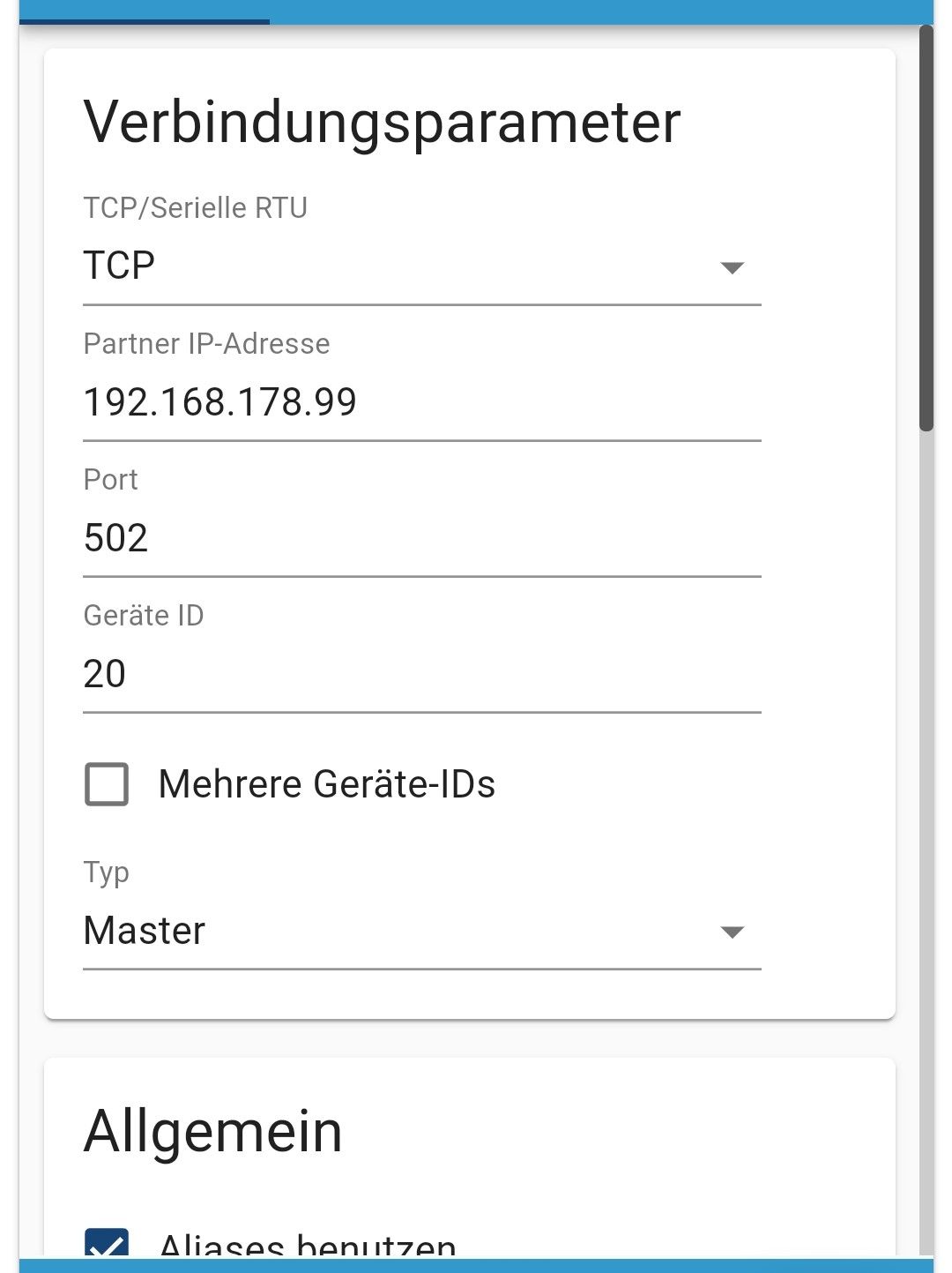

            mpl1338

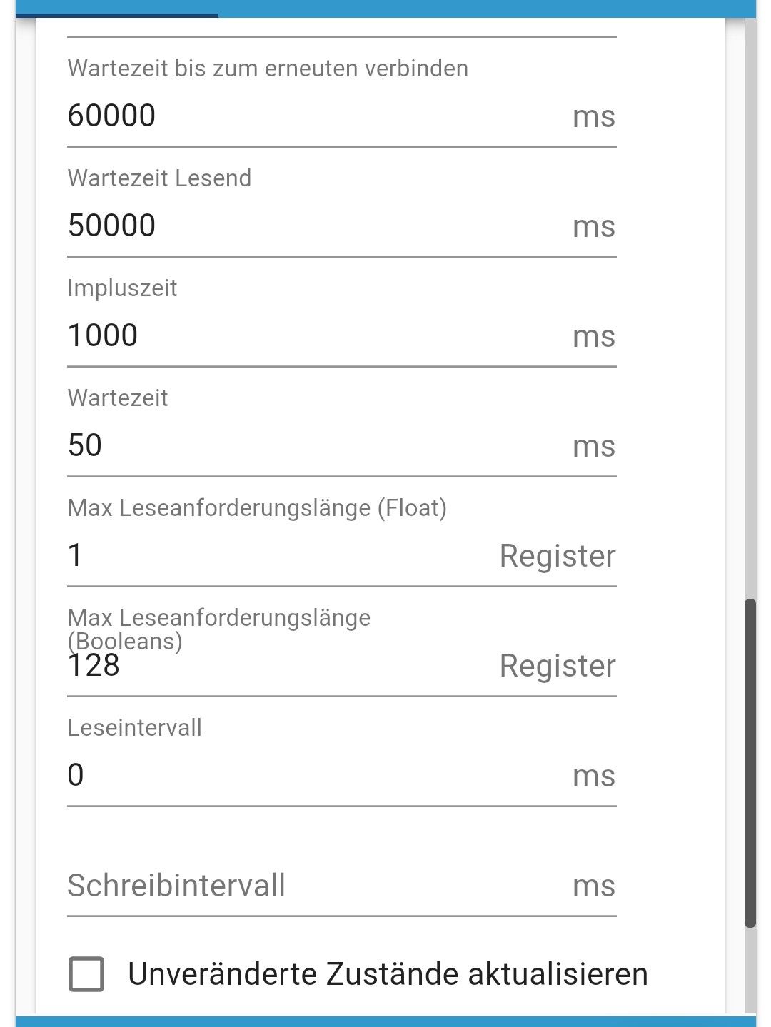

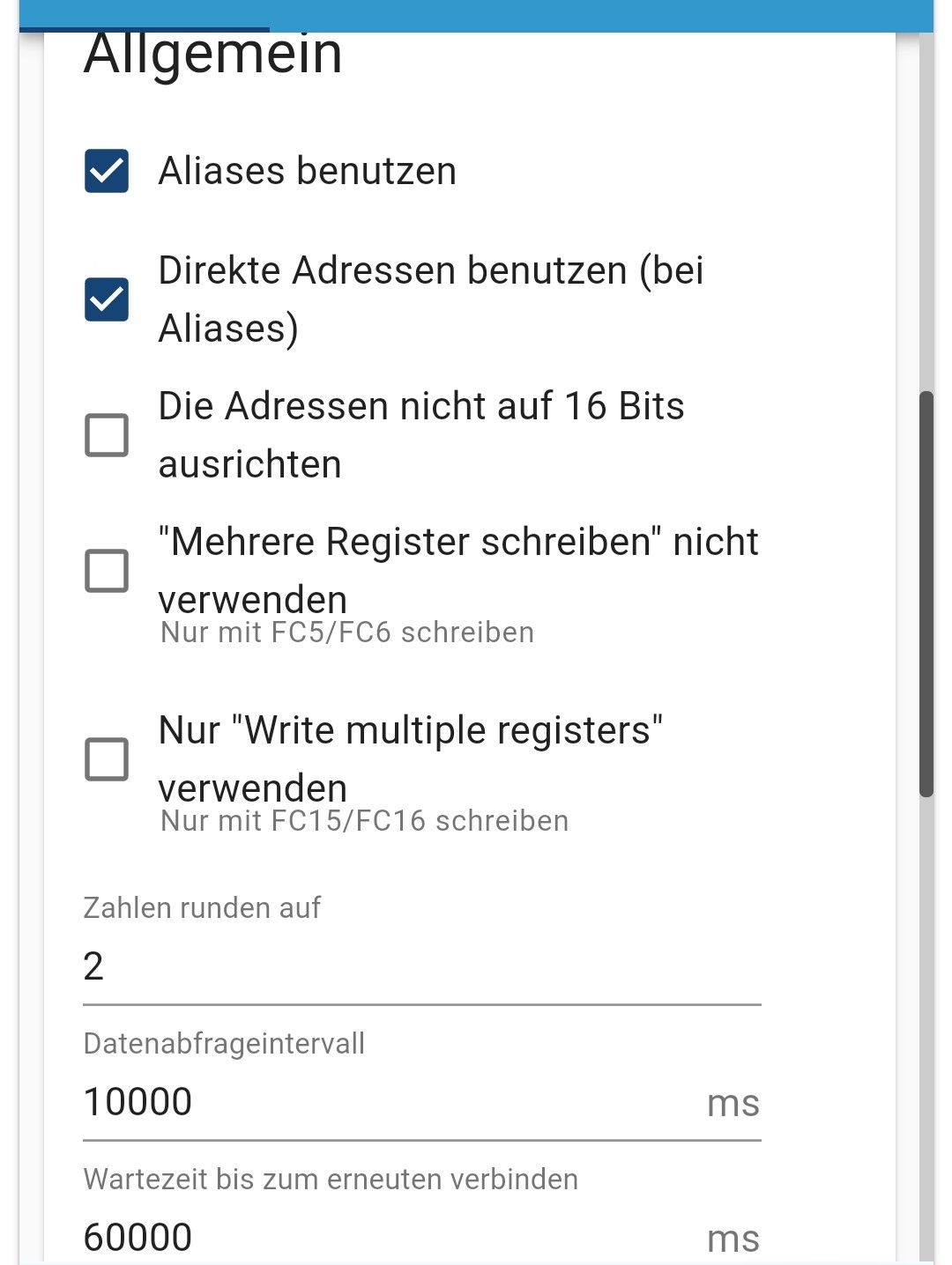

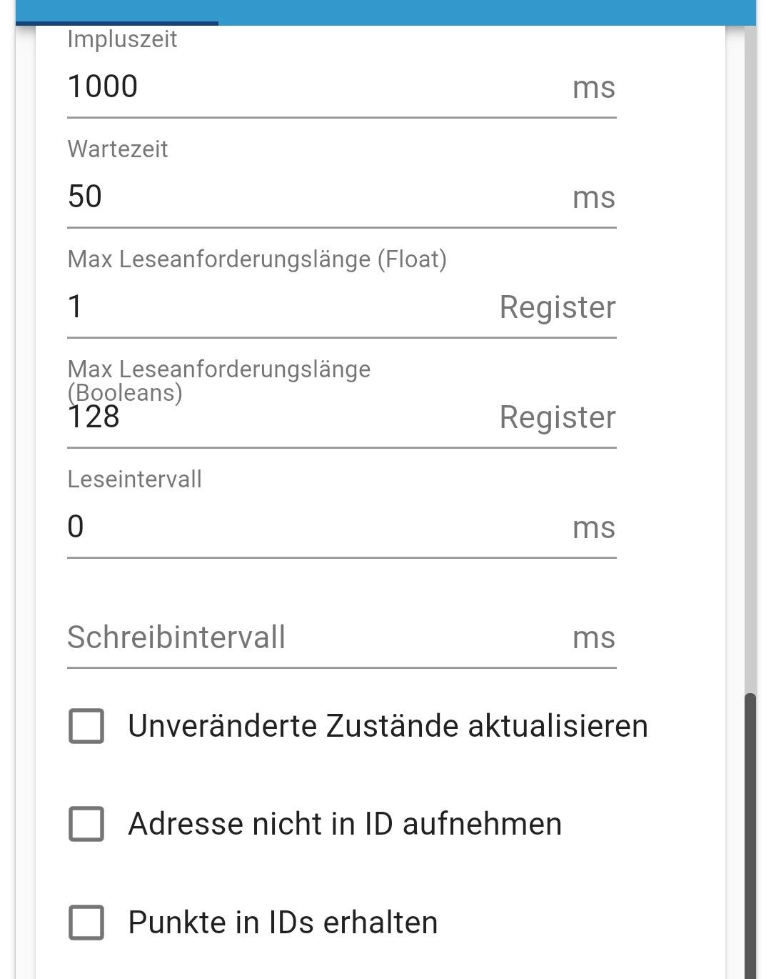

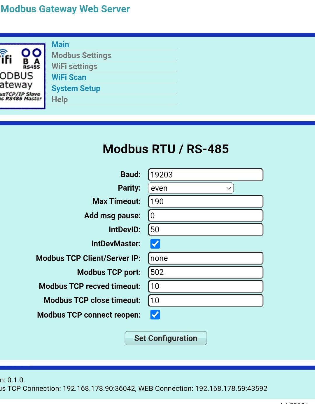

            @peeet
            Screenshot_2022-01-07-18-35-32-248_com.android.chrome.jpg Screenshot_2022-01-07-18-35-36-807_com.android.chrome.jpg Screenshot_2022-01-07-18-35-41-510_com.android.chrome.jpg Screenshot_2022-01-07-18-35-26-229_com.android.chrome.jpg Screenshot_2022-01-07-18-33-32-406_com.android.chrome.jpg

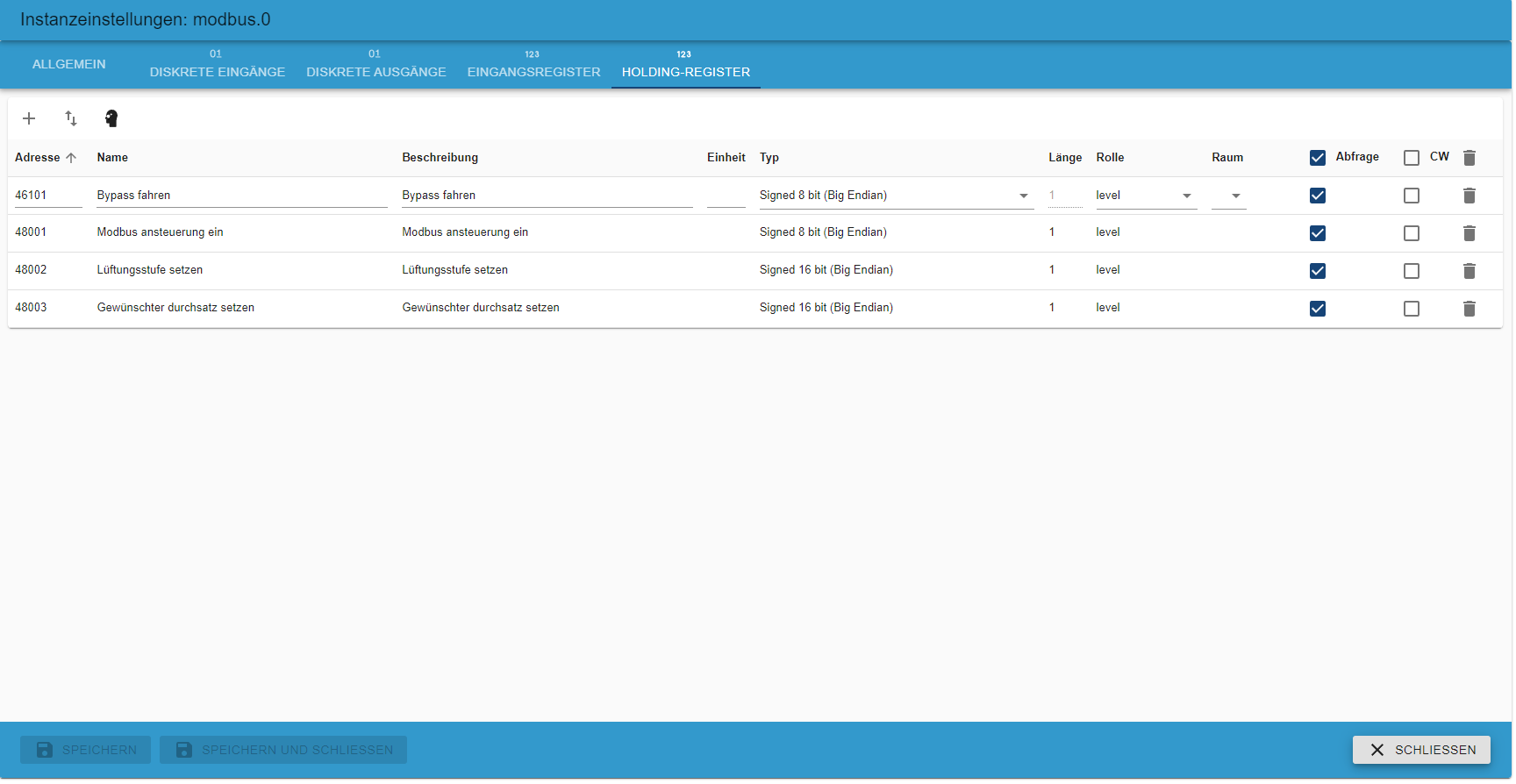

              Super vielen vielen Dank! Damit klappt das Lesen nun - musste bei mir aber die Parität abschalten...
              Kannst du mir bitte noch sagen wie ich nun Werte schreiben kann? Wenn ich versuche die Adressen 8000 - 8003 zu schreiben bricht immer die Verbindung ab. Hab die Adressen bei Holding Register eingetragen, ohne und mit Alias ein probiert - Finde da keine Lösung :(

                Parität steht bei mir auf "Gerade"

                bei mir ist der Modbus Adapter auch abgeschmiert, liegt an den falsch gesetzten Typen. Die Typen sind in der Wolf CWL hinterlegt jedoch mache ich etwas falsch. Durch herumprobieren habe ich einige Steuerbefehle ausführen können aber die Lüftungsanlage hat immer wieder befehle missachtet oder der Adapter was falsches gesendet bzw. ich falsch konfiguriert. Ich habe jedoch weitere undokumentierte Eingangsregister gefunden... jedoch weiß ich immer noch nicht wofür die sind. falls du rumprobieren willst: 4006, 4021, 4022, 4031, 4034, 4036, 4041, 4044, 4046, 4052, 4071, 4072, 4073, 4081, 4083, 4084, 4091, 4102
