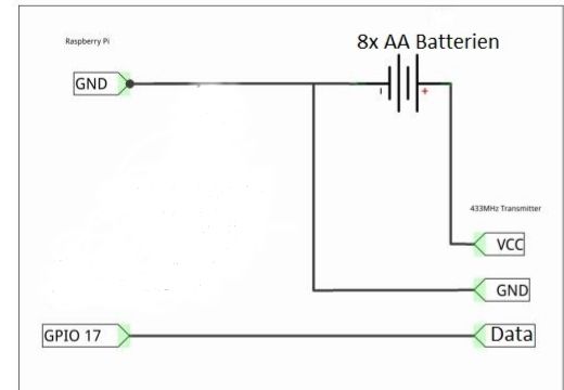

      Bei mir ist ein 433mhz Sender mit externer Spannung bestehend aus 8x AA Batterien schon seit ca. 2 Jahren in Einsatz.
      Wichtig ist, dass nur der Gnd der Batterien mit dem Gnd vom Rpi verbunden wird und die Data Verbindung.

        Motscha
        @premo ich würde halt eine alte Motorradbatterie verwenden (zum testen). Das heißt für mich Datenleitung von Raspberry zum Sendemodul. + und - von der Motorradbatterie an das Sendemodul und zusätzlich noch das - von der Batterie auf Ground von dem Raspberry??? Hast vielleicht ein Foto da?

          Hallo
          Der Anschlussplan sieht dann so aus.
