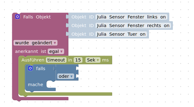

    Bin gerade dabei mir ein Blocky für meine Klimaanlage mit Überwachung von Fenster/Türkontakte zu erstellen. Bei den Und/Oder Baustein brauche ich aber 3 externe Eingänge. Bloß, ich weiß nicht, wie ich dies erstellen kann.
    Danke für einen Tipp

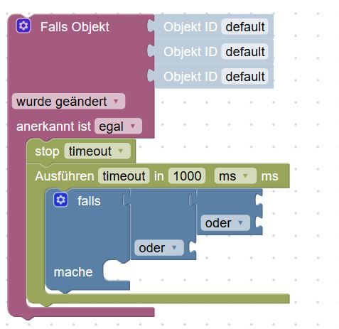

      LG Sven

          Danke Euch beiden für die Hilfe. Hatte ich auch schon überlegt, dachte aber das sich 2x und/oder in die Quere kommen. Also der gewollte Befehl nicht ausgeführt wird.

            @Slowman Doch das funktoniert so wie @Glasfaser gezeigt hat. Du musst nur alle Eingänge besetzen wenn einer von den oder / und Block frei bleibt. Werden sie nicht abgearbeitet.
