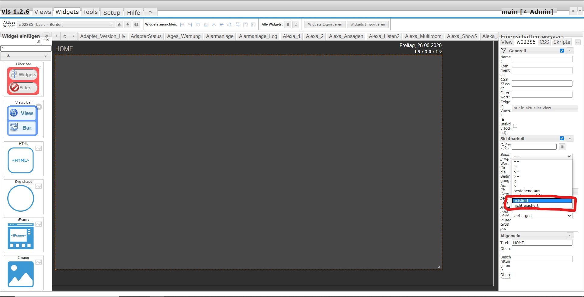

          @kg36304 sagte in Ein und Ausblenden:
          Ok, soweit bin ich schon länger.
          Mit Werten geht es ja auch aber wie wäre die Einstellung das erkannt wird ob ein Text oder eben nichts drin steht?

            Moin,
            ich bekomme es nicht hin!
            Zur Info, in dem zu überwachenden Feld steht immer etwas anderes drin. Ich will nur überprüfen ob was drin steht und wenn ja dann soll der Button eingeblendet werden.
            Was kommt dann in das Feld "visibility-val:"
            LG
            Kai

              @kg36304
              Stell das Widget mal rein.
              z-index angepasst?
              Nix
