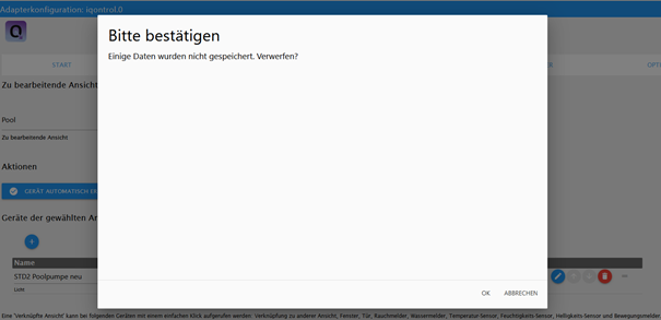

    Ich habe ein seltsames Phänomen bei iQontrol.
    Ich erstelle eine neue Ansicht um anschließend eine Kachel dort zu plazieren:
    Danach möchteich natürlich speichern und schließen, da kommt dann das:
    Egal ob "ok" oder "Abbrechen" ich lande wieder im Reiter "Instanzen". Öffne ich die Visualisierung, ist nichts von der neuen Ansicht zu finden. Gehe ich wieder in die Konfiguration ist alles da, was ich vorhin machte.
    Irgendwer einen Lösungsweg?

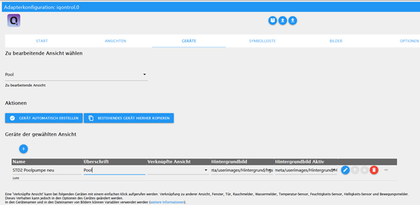

            @s-bormann habe ich schon alles durch, seit du mir vor etlichen Tagen meine Installation flott machtest, habe ich nix mehr daran gemacht. Hab sogar den neuen und nicht verwendeten Win10 Browser Edge ausprobiert, keine Änderung. Aber ich versuche es mit einem Upload, habe ja Proxmox laufen und somit easy einen Snapshot :-)
            Edit: Leider nein, keine Verbesserung. Egal was ich mache, in den Einstellungen kann ich alles ändern, dann kommt die Meldung mit dem"Nicht gespeichert" danach iQontrol aufgerufen, sind keine Änderungen ersichtlich. Und ja, in den Einstellungen sind sie gespeichert. Selbst auf jedem anderen Device (Handy, Tablet) keine Änderung ersichtlich.

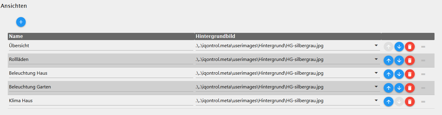

                      ich bin vorerst einmal einen anderen - leider auch erfolglosen Weg - gegangen.
                      1. Proxmox Snapshot
                      2. iQontrol Instance gelöscht, auch aus den Adaptern gelöscht
                      3. Neustart und Kontrolle ob noch irgendein Ordner unter ioBroker "iQontrol" existiert
                      4. Neuinstallation 1.1.3 über GitHub
                      5. Upload
                      6. Instanz angelegt
                      Da wird bei mir kein Hingtergrund aber die Beispielkacheln angelegt. In den Einstellungen kann ich zwar eine Ansicht löschen, im Browser bleibt sie aber nach wie vor drinnen. Auch wenn ich vor dem Löschen der Ansicht die beinhalteten Geräte lösche, bleibt die Ansicht im Echtbetrieb sichtbar, wenn auch nicht aktivierbar.
                      Dann habe ich meine vorhin erstellte Sicherung c5f9a7e9-4fd5-49cd-8ed4-3abbcfef12ed-grafik.png zurückgespielt. Alle meine Ansichten sind da, jedoch keine Bilder, absolut keine. Ungeachtet dessen, kann ich auch in diesem "Zustand" keine Ansicht nachhaltig löschen.

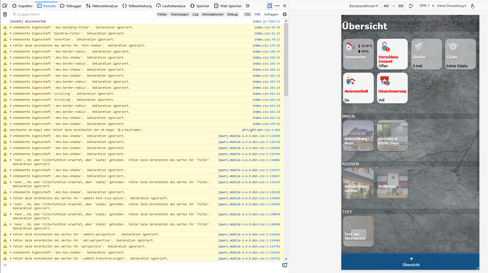

                      Somit habe ich den Snapshot wieder eingespielt und bin deinem Aufruf gefolgt:
                      Poste doch mal ein Log vom Aufruf der Seite:
                      Log:
                        Log:

                        Welche Zeile würde dich interessieren?
                        LG, mxa
                        Edit: Bin nun schon etwas weiter gekommen. Mein Problem liegt vermutlich nur in den einzelnen Anzeigen. Diese kann ich weder nachhaltig löschen noch eine komplett neue anlegen. In den bestehenden Ansichten kann ich Geräte verändern, dies wird auch übernommen.
