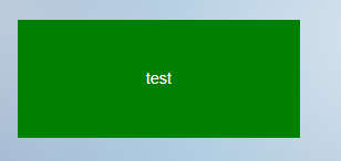

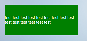

    Hallo Leute,
    ich habe mir ein Widget gemäß des oben verlinkten Posts angelegt.
    Wenn ich das Widget mit Inhalt fülle, klappt bei kurzen Texten auch alles hervorragend.
    Kommt es jedoch aufgrund der Textlänge zu einem Zeilenumbruch wird nur noch vertikal zentriert. Horizontal ist keine Zentrierung mehr.
    Wie muss ich die Angaben im CSS Teil anpassen, damit das passt?
    Hier der Auszug für den CSS Eintrag aus dem oben verlinkten Thread:
    .vertikalzentrieren div {
    display: flex;
    align-items: center; /* vertikal*/
    justify-content: center; /* horizontal */
    Danke für Eure Hilfe!

      @n3ucr0n Hi probier's Mal damit:
      text-align:center
      N 1 Antwort Letzte Antwort

        @CrunkFX Tatsache. Das war bereits des Rätzels Lösung! Danke :-)
