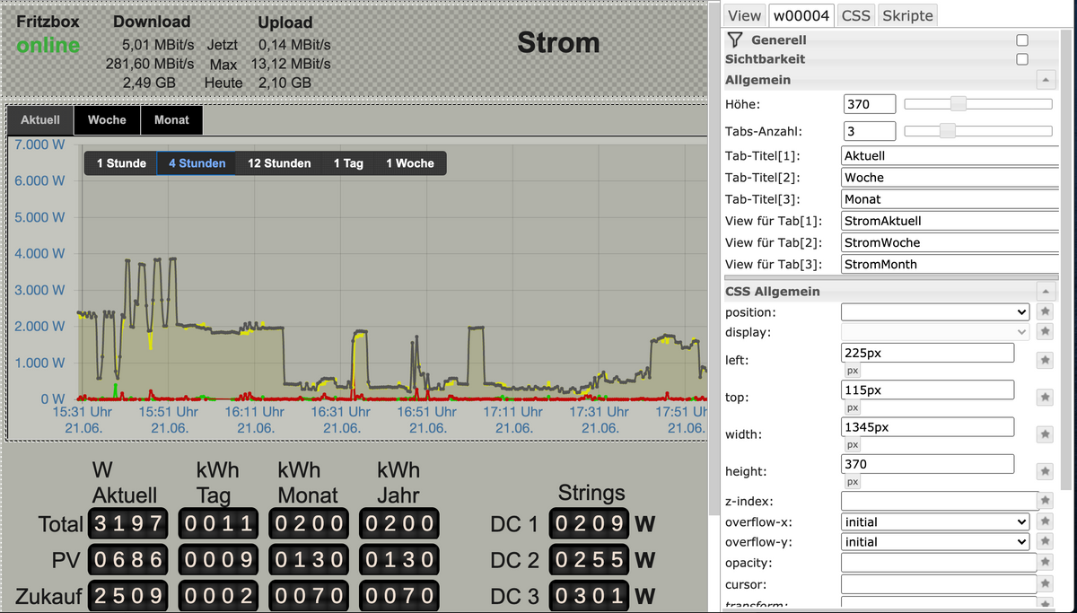

    Ich habe einen iframe gemacht der in einem SliderTab eingebunden ist. Aus irgendeinem Grund wird das iframe verkleinert. Eigentlich sollte das iframe den ganzen Tab ausfüllen. Egal wie ich die Größe ändere es bleibt so groß wie in dem Bild unten zu sehen. Ich habe schon diverse Einstellungen durchprobiert aber irgendwie ändert sich das nicht.

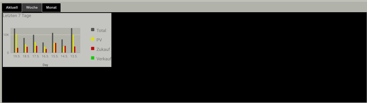

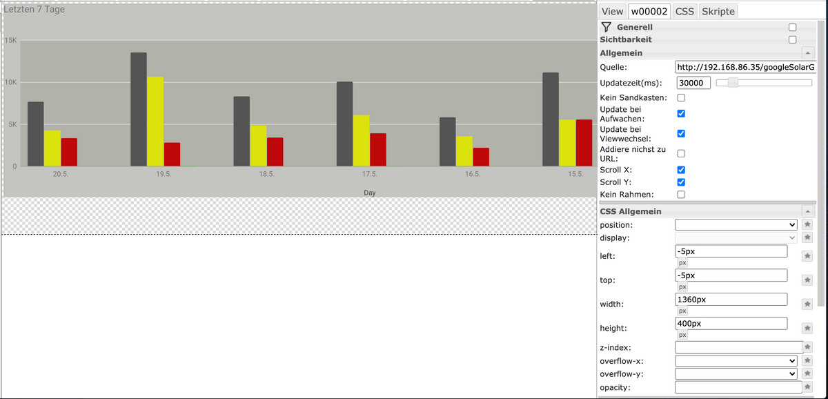

        Hier sind nochmal die Screenshots wo man die Größe der Seite sehen kann. Wenn ich mit der rechten Maustaste in das Fenster clicke und dann Frame neu laden auswähle ist das Chart in der richtigen Größe.
