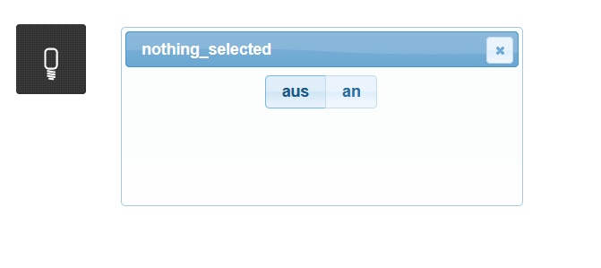

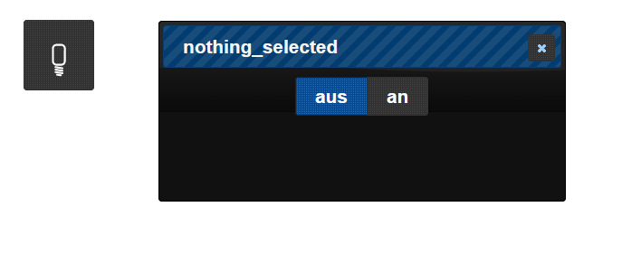

              @Hardwearhansi Ich habe ein Test Projekt in dem dasselbe Problem auftritt. Importiere ich dein Widget in ein neues Projekt passiert das nicht. Erstelle dazu bitte ein Issue auf Github. Je nach Anzahl Views kannst du ein neues Projekt erstellen und die vorhandenen Views dort importieren.
              Also Problematik:
              Projekt: 1, View: 1, Thema: DotLuv
              Projekt 1.PNG Funktioniert
              Projekt: 2, View: 1, Thema: DotLuv
              Projekt 2.PNG Funktioniert nicht
              Vielleicht weiß ja @Bluefox woran das liegen könnte 😯
