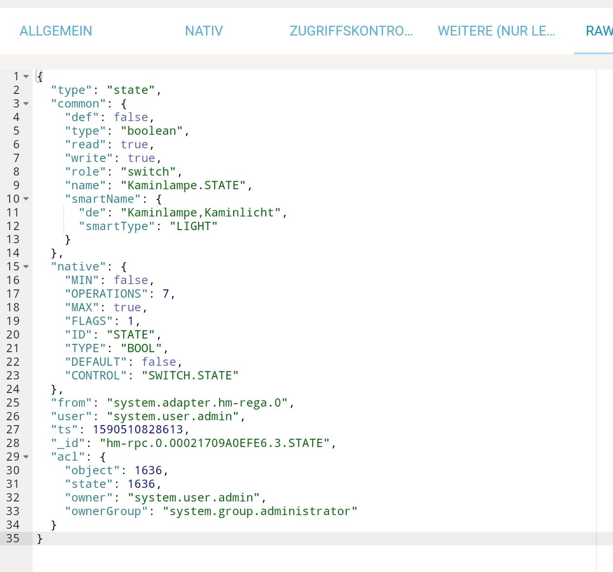

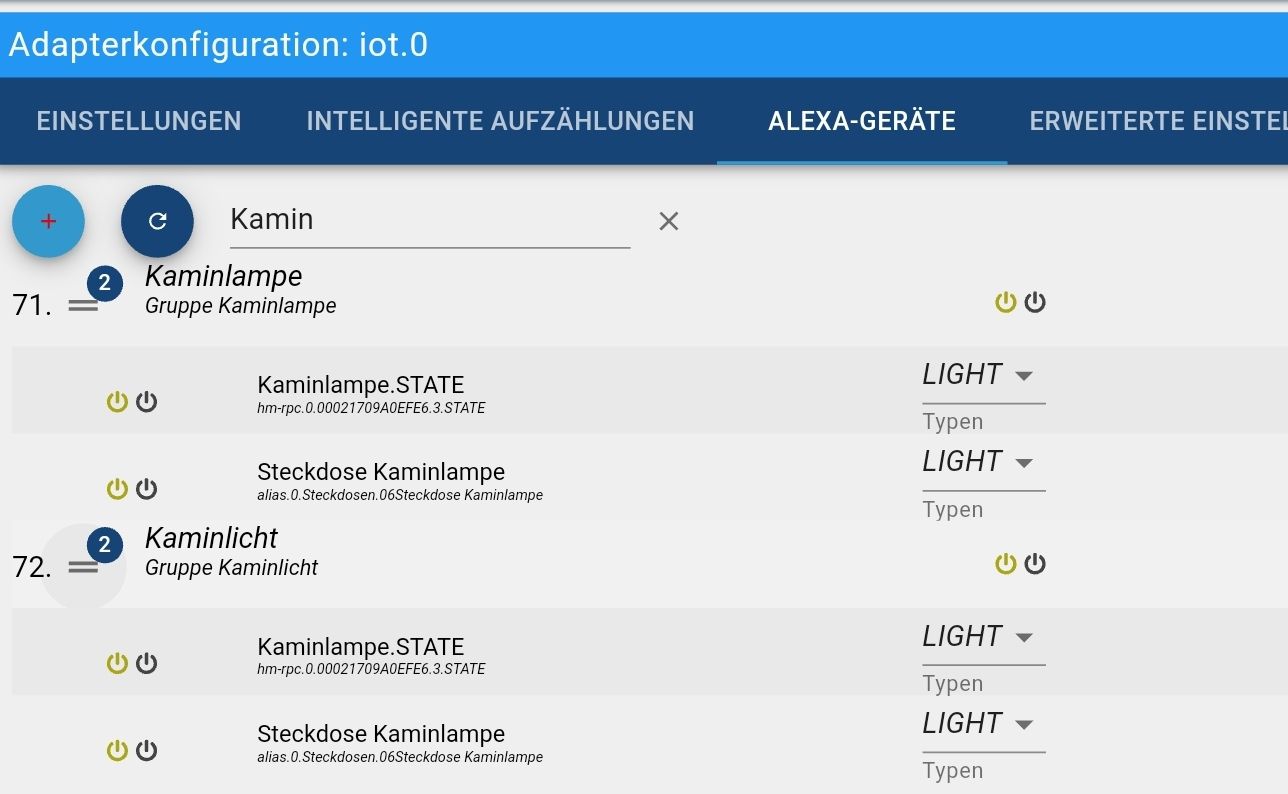

      Dein Schlafzimmer/Licht ist eine HMIP Steckdose, ja ? Und ist diese Steckdose bei den Alexa Geräten gelistet ?
      Ich füge die immer selbst ein, ohne intelligente Aufzählungen.
      Das hier ist z.B. auch eine HMIP Steckdose.
      Das hier ist der RAW Bereich vom State in Kanal 3 und Zeile 10-14 ist z.B. für iot
      Ich habe da z.B. zwei Smartnamen vergeben.
      Bist Du eigentlich auf stable oder latest im Verwahrungsort ?

                    @dslraser
                    Hallo DSLRASER,
                    durch manuelles hinzufügen auf der Ebene im Bild, konnte ich die Geräte einzeln wieder hinzufügen und nun auch wieder per Sprachbefehl schalten.
                    Besten Dank für den Hinweis.
                    Allerdings die das die "intelliegente Aufzählung" wieder funktioniert hätte wäre mir lieber gewesen. ;-)
                    Gruß!
