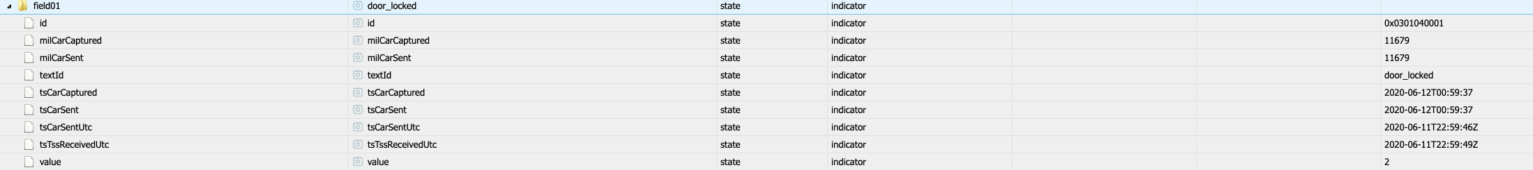

    Das ist das Falls Objekt

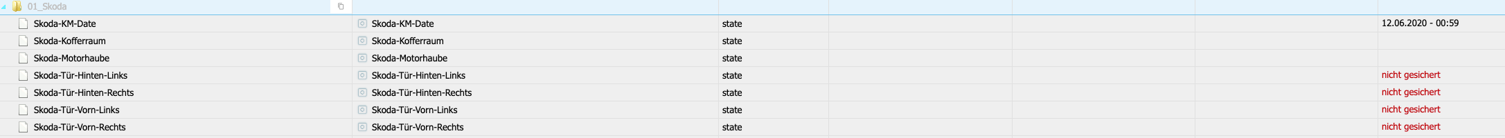

    Und das ist der Datenpunk wo das Blockly reinschreiben soll
    Kann mir bitte einer sagen wo hier der Fehler ist
    Der Source Datenpunkt hat den Wert 2
    Das Blockly so also in den Zieldatenpunkt "Verriegelt" schreiben
    Warum schreibt es aber den Wert wenn der Source Datenpunkt den Wert 3 hat

              @TomT
              Leider auch ohne Erfolg
              Jan1
              @Wszene
              nimm mal "Wert" aus den Trigger Blöcken, so hast auf alle Fälle mal keine Laufzeitfehler und wie schon geschrieben, kein Text. Kannst aber auch im RAW nachsehen wie der DP deklariert ist.
              Blende mal den Status ein, damit man sieht wann welcher DP geändert wurde, so siehst auch gleich ob das was geändert wurde zusammenpasst.

                          sorry, hatte gesagt, dass das bei meinem Script nicht ändert. Stimmte so nicht. Mein Script ändert den Datenpunkt. Habe den aber unter 0_userdata.0.Tuer-vorn-links liegen. Da wird dann auch der Status sauber geändert. Hier mal mein Script:
                          Du hast als Befehl "steuere" drin, versuche mal mit "aktualisiere".
                          https://schlepper-petersdorf.jimdofree.com/
                          J 1 Antwort Letzte Antwort
                          • opossumO opossum
                            Hallo, @Wszene ,
                            Jan1
                            @opossum
                            Steuere ist mächtiger als aktualisieren, wobei hier aktualisieren reichen würde. Steuern hat im Gegensatz zu aktualisieren quasi ein Enter mit drin. Beim Aktualisieren wird nur geschrieben, sonst nichts.
                            Möchte man aber gleich auf den im Trigger verwendeten DP in der FALLS reagieren, ist es ratsam dort eben auch Wert aus den Triggerblöcken zu verwenden. Erstens geht das schneller beim Klicken und es hat keine Laufzeit bedingte Fehler mit drin.
