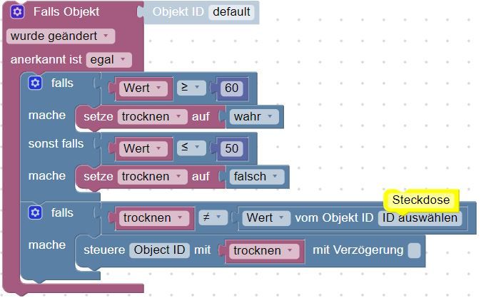

      @Atifan sagte:
      einschalten, wenn die Luftfeuchtigkeit 60% erreicht hat und wieder ausschalten wenn sie 50% erreicht hat.
      Wert findet man unter "Trigger".

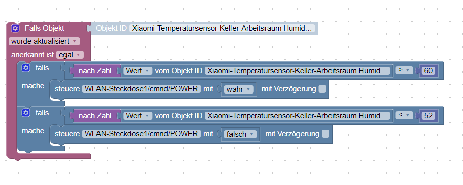

        Hi, super Danke!
        Habe schon mal rumgespielt und habe es glaub auch hinbekommen, scheint zu funktionieren, muss aber noch testen ob so wie ich will 🐶 7d75ebf0-4e50-4e3f-afed-5ad70455ade2-image.png

          @Atifan Dein Skript wird grundsätzlich wohl funktionieren, ist aber ziemlich in-effektiv. Du solltest zumindest "wurde aktualisiert" in "wurde geändert" abändern und die Konvertierung "nach Zahl" wirst Du auch nicht benötigen.
          Und dann wird das Skript (insbesondere mit "wurde aktualisiert") ziemlich Funk-Feuer verursachen.
          Ganz im Gegenteil vom Skript von @paul53 welches nur funkt, wenn es auch wirklich nötig ist.
          • AtifanA Offline
            AtifanA Offline
            Atifan
            Also mein Script funktioniert, warum soll das ineffektiv sein? Es wird jeweils nur gefunkt wenn aus oder eingeschaltet wird, ansonsten wird nur der Datenpunkt aktualisiert, bei mir halt öfter wie in seinem Script. Das Script wird alle paar Minuten mal getriggert. Also ich wüsste hier nicht was ineffektiv sein soll^^.
            • buggybeastB Offline
              buggybeastB Offline
              buggybeast
              @Atifan Dein Skript funktioniert, keine Frage.
              Mit ineffektiv meine ich:
              Mit "wurde aktualisiert" wird auch getriggert, wenn der Wert sich gar nicht geändert hat und Dein Skript läuft und wird ein Funk-Signal senden, wenn einer der falls-Bedingungen wahr ist. Also Wert=62, Funksignal, Wert wieder=62, Funksignal und so weiter.
              Mit "wurde geändert" wird schonmal nur getriggert, wenn der Wert sich wirklich geändert hat. Aber auch da läuft Dein Skript.
              Also wenn z.b. Wert=62, Funksignal, Wert=61,9, Funksignal, Wert=61,8, Funksignal und so weiter.
              Beim Skript von @paul53 wird erst noch geprüft, ob die Steckdose bereits an ist. Solange die Steckdose nicht umgeschaltet werden muss, gibt es auch kein Funksignal.
              Daher effektiver.
              • AtifanA Offline
                AtifanA Offline
                Atifan
                Der Grund warum ich es mit "aktualisiere" mache statt "geändert" ist, weil ich auch möchte, dass nach einem Stromausfall alles möglichst direkt weiterläuft und ggf. der Luftentfeuchter wieder eingeschaltet wird.
                  buggybeastB Offline
                  buggybeast
                  @Atifan Ok, dann hast Du offensichtlich leider sehr oft Stromausfälle. Ich glaube da würde ich ausflippen ;-)
                  Auch dann wäre Skript von @paul53 mit aktualisiere Funk-sparender. Aber hey, das ganze ist akademisch. Dein Skript läuft gut und das ist ok.

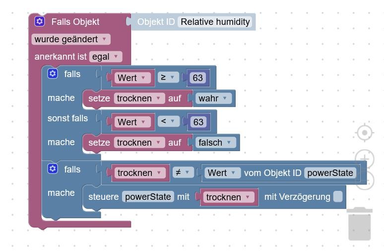

                  • B Offline
                    B Offline
                    beachboy19xx
                    test.JPG )
                    Leider tut sich bei mir gar nichts. Bin noch absolut neu in dem Thema👶
                    Hoffe jemand kann mir weiter helfen

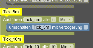

                              Code über Blockly Importieren in ein leeres Modul einfügen.
                              Kurze Erläuterung:
                              Am Anfang weise ich allen Hardwareadressen eine Variable zu. Das erspart eine Menge Arbeit für den Fall das ein Gerät gewechselt werden muss. Man muss nicht den ganzen Code durchsuchen.
                              Den Tick_5Min erzeuge ich so.
                              Den letzten Block wirst du nicht benötigen. Er steuert eine Verriegelung in vis.
