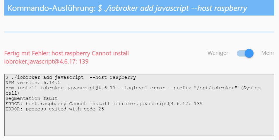

    Hallo Freunde,
    ich bin am verzeifeln was meine Java installation angeht.
    Fixer und alles mögliche aus dem Forum schon ausprobiert. Ich bekomme die Skriptausführung einfach nicht installiert :
    Hier der Fehler :
    $ ./iobroker add javascript --host IoBroker
    NPM version: 6.14.5
    npm install iobroker.javascript@4.6.17 --loglevel error --prefix "/opt/iobroker" (System call)
    Segmentation fault
    ERROR: host.IoBroker Cannot install iobroker.javascript@4.6.17: 139
    ERROR: process exited with code 25
    Vieleicht könnt ihr helfen
    Besten dank

      @Seb-K sagte in Javascript installation nicht möglich:
      Segmentation fault
      Sind i. d. R. hardwarenahe Dinge. Speicher korrupt usw.

        kann ich mir schwer vorstellen das die Hardware defekt ist. alles andere läuft ja. Zuvor war eine Windows installation drauf und nun auf einer Frisch formatierten HDD , Debian.

                    @Seb-K : Falls das für dich noch relevant ist. Damit du Javascript installieren kannst, benötigst du node v12.
                    Falls du ein x86 Debian hast, musst du die Installation manuell machen, da kein offizieller Support mehr vorhanden ist. Anleitung: https://crycode.de/installation-von-node-js
