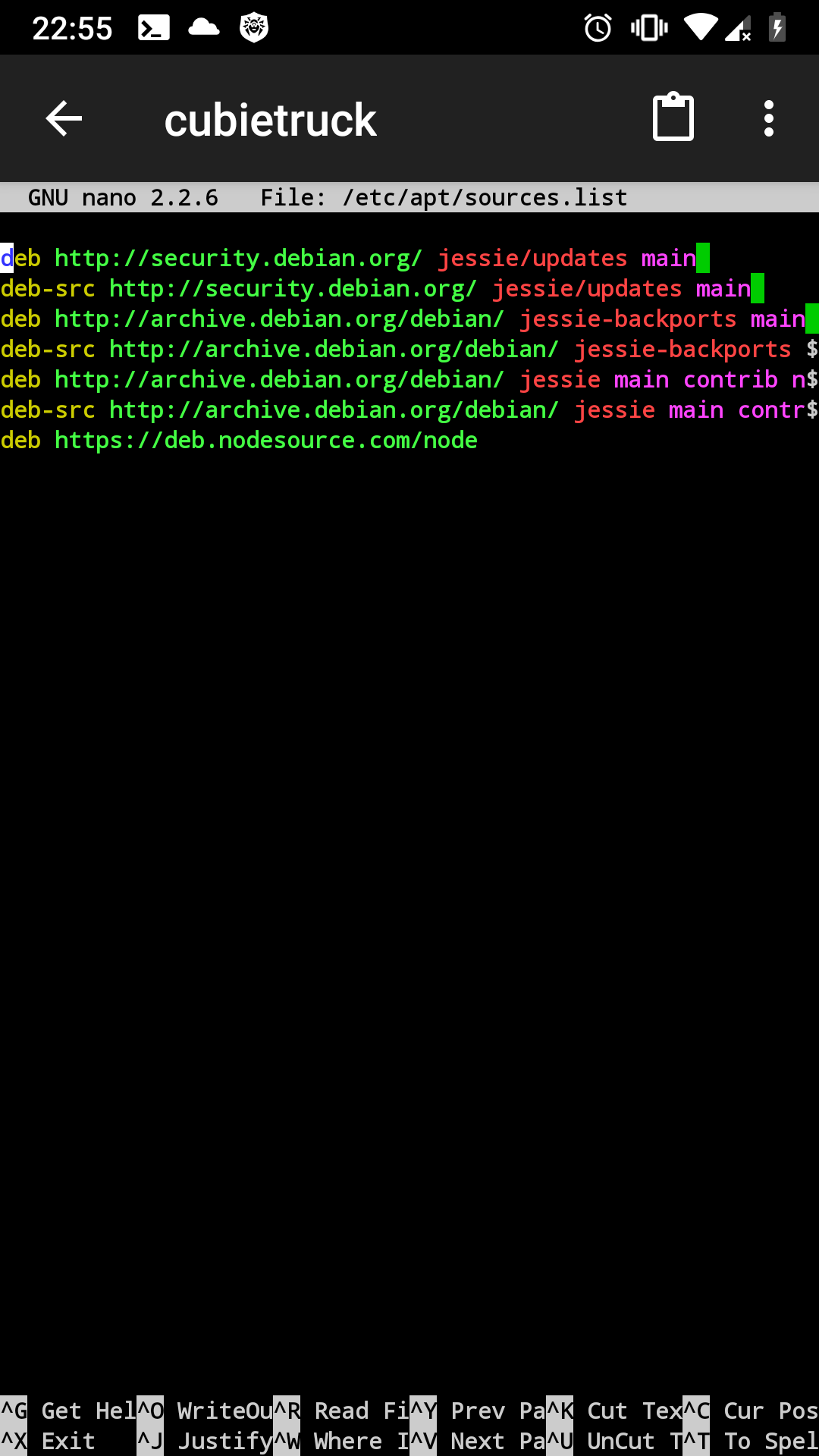

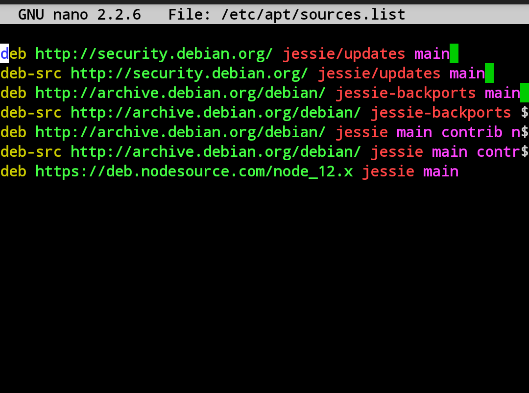

                      @Thomas-Braun wie komme ich dahin?
                      Habe bislang nur....
                      nano /etc/apt/sources.list
                      ....ausprobiert
                      Thomas Braun B 2 Replies Last reply Reply Quote 0

                        Dann trag die Zeile dort ein. Spielt keine Rolle.
                        • B
                          blackangel15741 @Thomas Braun last edited by
                          @Thomas-Braun
                          ![Bild Text](Bild Screenshot_20200619-225553_ConnectBot.png Link)

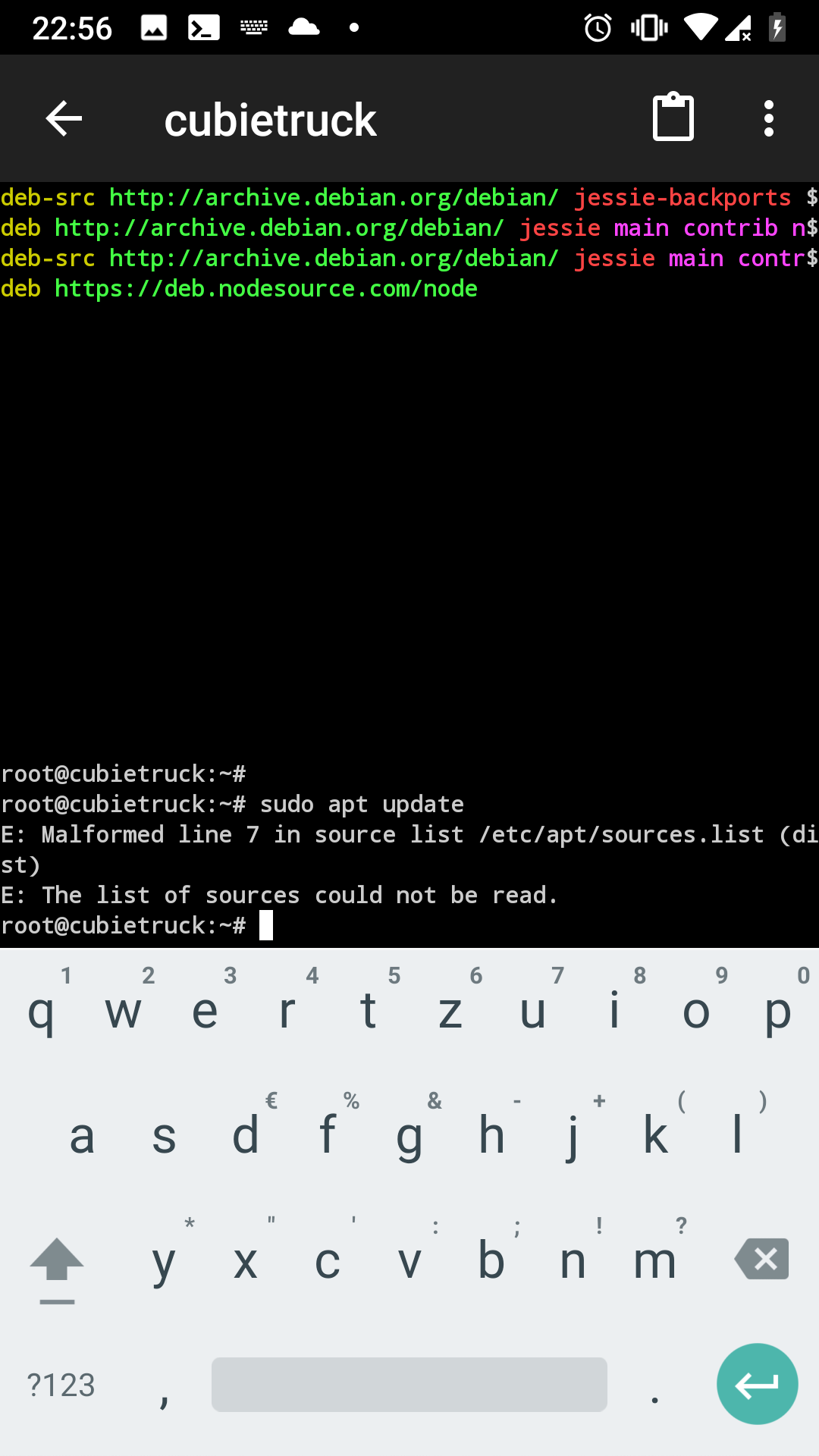

                          • B
                            blackangel15741 @blackangel15741 last edited by
                            • Thomas Braun
                              Thomas Braun Most Active @blackangel15741 last edited by Thomas Braun
                              @blackangel15741
                              Exakt so:
                              deb https://deb.nodesource.com/node_12.x jessie main
                              Und am Ende der Zeile MUSS eine Zeilenschaltung erfolgen.
                              Ein Handy ist auch alles andere als ideal um in einem Terminal zu arbeiten.
                              • B
                                @Thomas-Braun
                                Funktioniert nicht

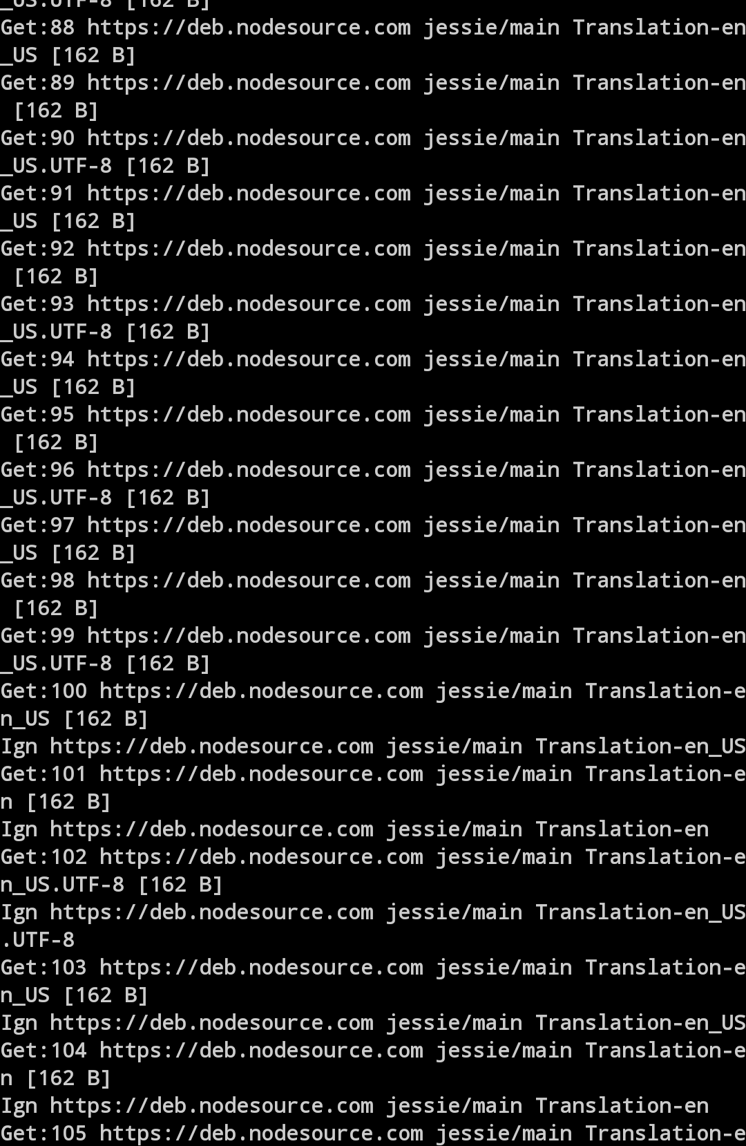

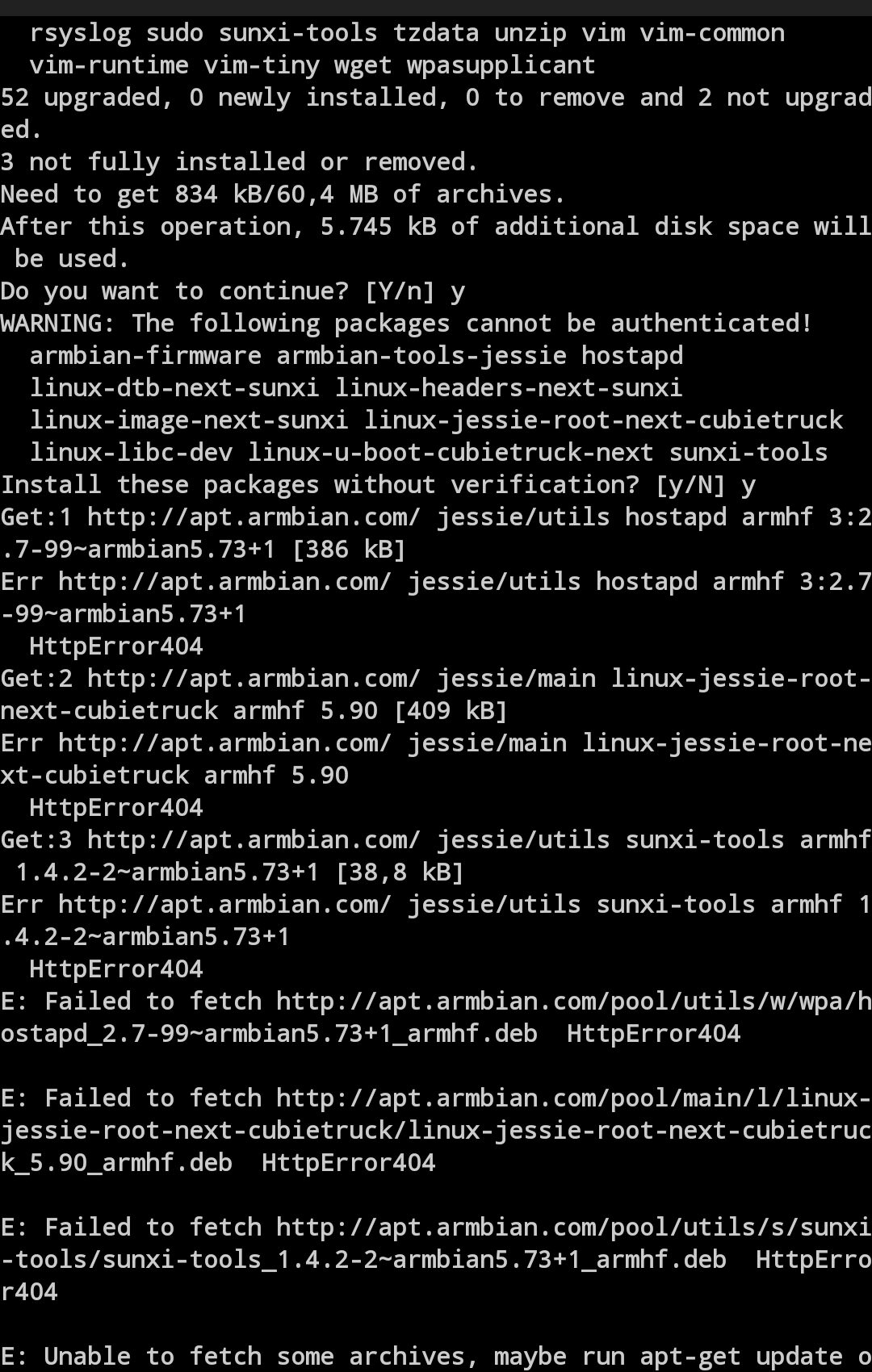

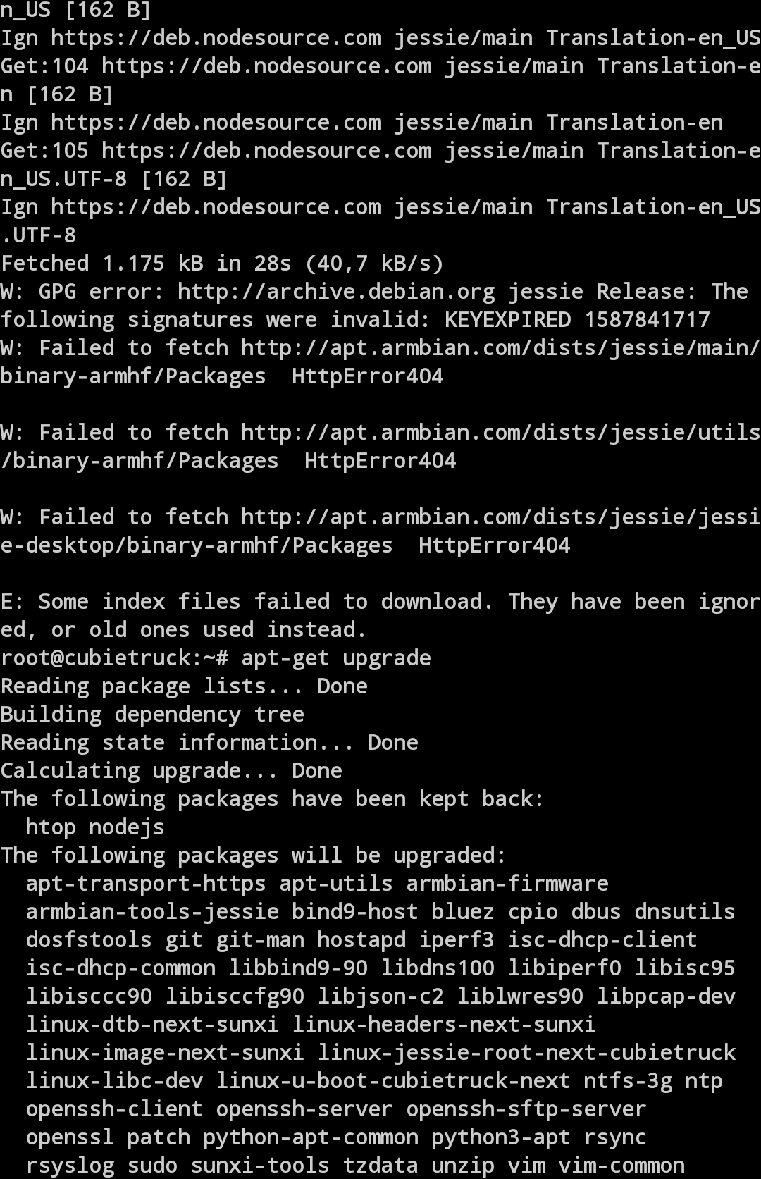

                                  • Thomas Braun
                                    @blackangel15741 Ganz ehrlich:
                                    Den Kram aus den zusammengeklebten Screenshots lese ich nicht. Ist mir zu anstrengend.
                                    • B
                                      @Thomas-Braun
                                      Kann ich das anders machen? Bin nicht so fit wie man das besser machen kann.

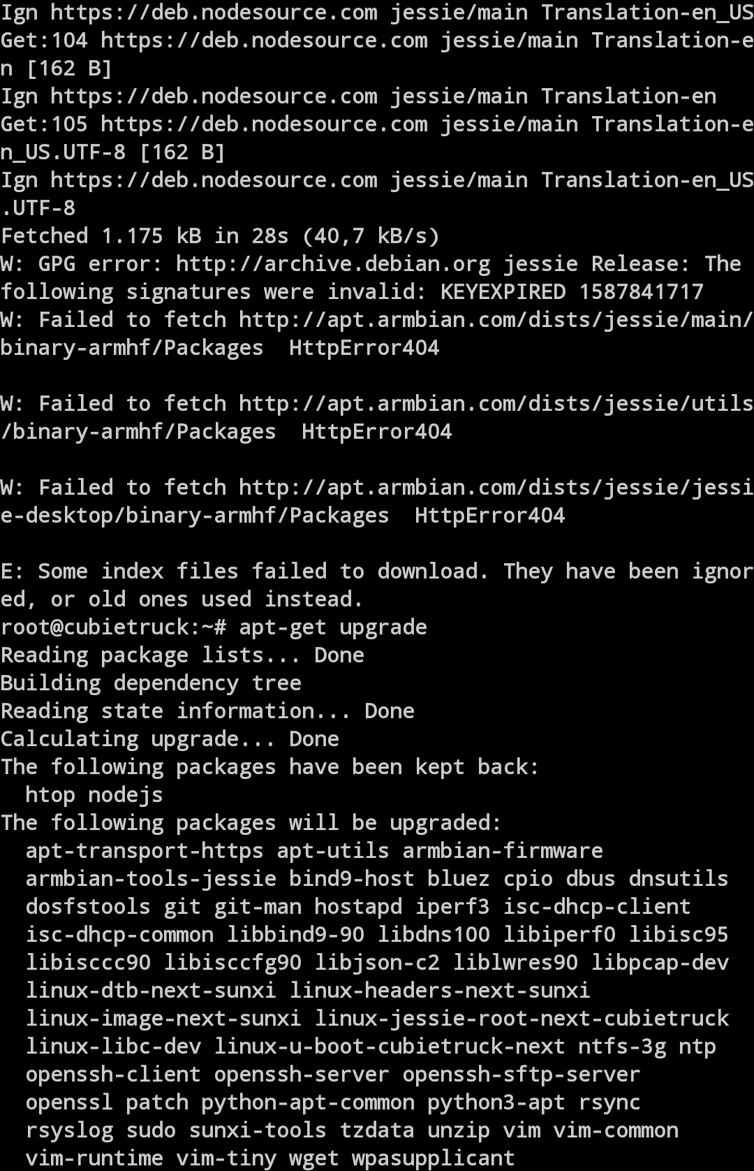

                                      Stimmt den die sourcelist Überhaupt oder ist die veraltet? Der ganze Verlauf passt leider nicht auf ein Screenshot. Sorry dafür.
                                      B Thomas Braun 2 Replies Last reply Reply Quote 0

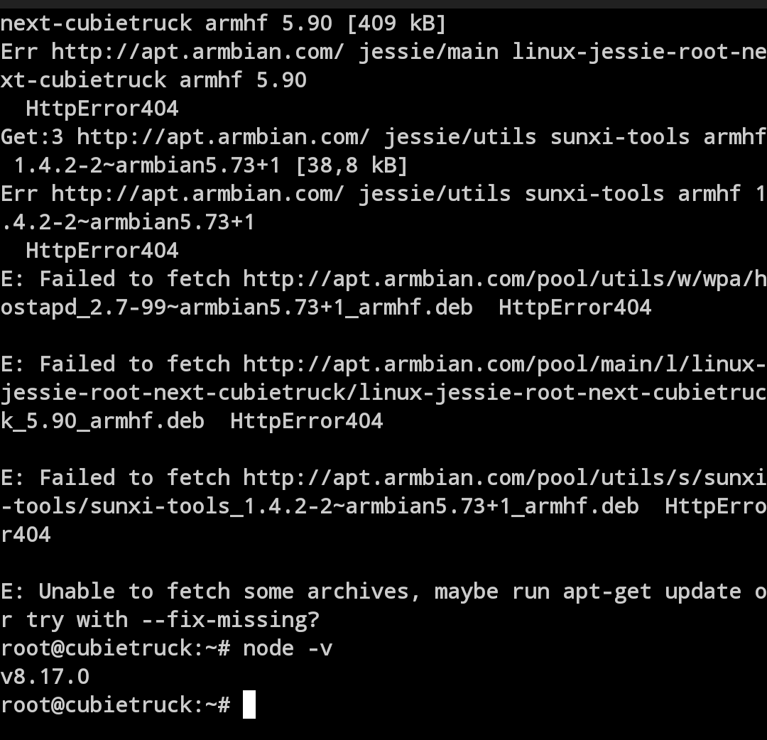

                                      • B
                                        @blackangel15741
                                        Node ist jedenfalls noch immer die alte Version
                                        • Thomas Braun
                                          @blackangel15741

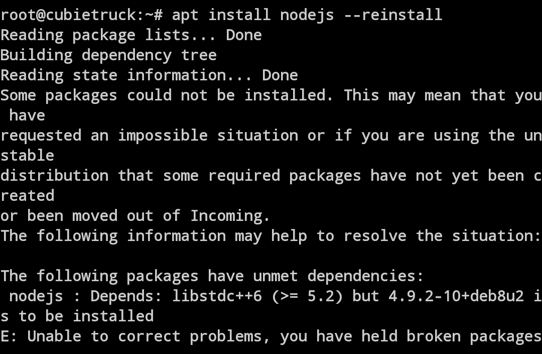

                                          apt install nodejs --reinstall
                                          mal probieren.
                                          • B
                                            @Thomas-Braun
                                            Leider auch nicht
                                            Thomas Braun harrym 2 Replies Last reply Reply Quote 0
