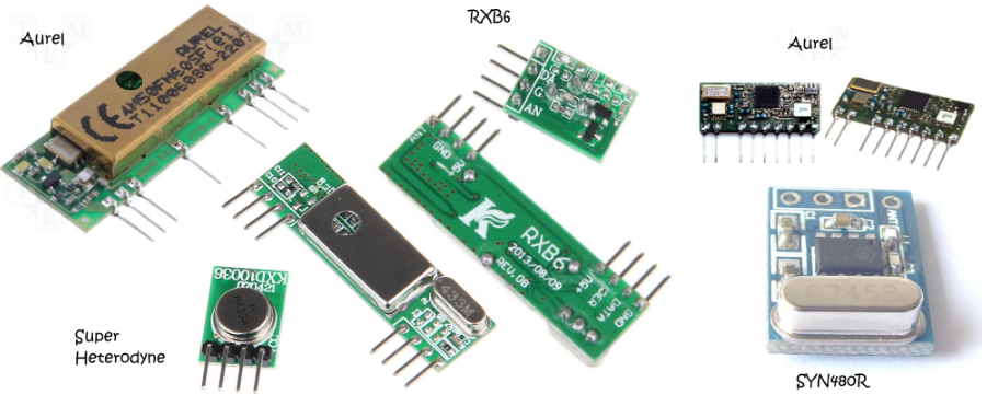

      Sollte nicht mal nötig sein. Für etwa 1-2€ bekommst du ein RF Modul welches du einfach an die vorhanden Pins im Sonoff basic andübeln kannst.
      Als Inspiration tauglicher Module dient: http://www.rflink.nl/blog2/wiring (nur bitte nicht das XD-FST FS1000A Receiver Modul verwenden, die Reichweite ist unterirdisch und das Rauschen dafür extrem)
      Softwaretechnisch kann ich dir zu Tasmota und den aktuellen Funktionen nicht weiterhelfen. Mittels esphome habe ich solche Module aber mit allen nur denkbaren Möglichkeiten am laufen.
