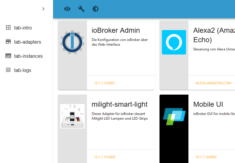

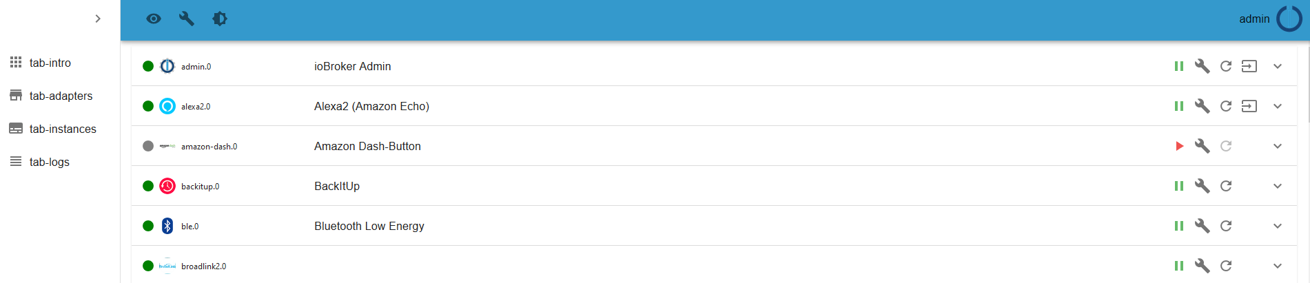

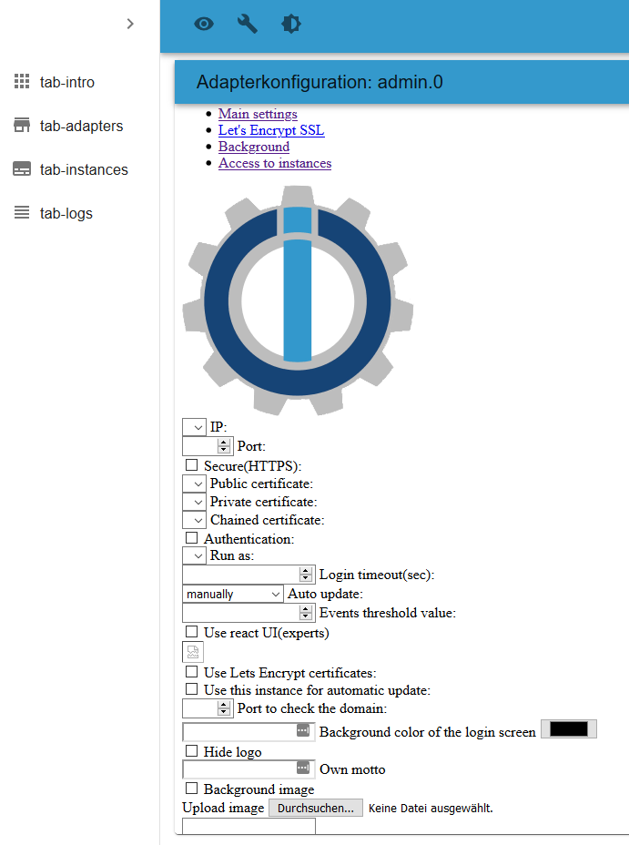

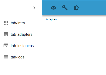

    Habe aus Neugier 🙄 den Haken bei react Ui gesetzt, jedoch sehe ich keine Möglichkeit wieder zurück zum Ursprung zu kommen. Jemand eine Idee?
    Anbei gab es auch die Meldung
    host.IoBroker		2020-05-31 13:55:30.109	error	Invalid request getLogs. "callback" or "from" is null
    hier ein paar Screens
    b3bd81e3-c599-4cad-92ef-058cedd3bd11-image.png b339c591-47d3-470c-9476-0c664618767f-image.png 2ab26137-de0c-485b-afcb-ed3a5874c14c-image.png a6436624-5591-49ac-a816-3e5614e9acc0-image.png

      GlasfaserG Offline
      GlasfaserG Offline
      Glasfaser
      @crunchip
      GUI based on React (only for developers)
      😁 hallo Mr. developers
      war das nicht dieser Befehl zum zurücksetzen !?
      iobroker set admin.0 --accessLimit false
      EDIT:
      oben war für Easy Admin
      so
      iobroker set admin.0 --react false

        crunchipC Abwesend
        crunchipC Abwesend
        crunchip
        @Glasfaser hehe...ich entwickle doch...🤣....immer mehr schlechte Laune😉
        Sicher? War das nicht was anderes
        • crunchipC crunchip
          GlasfaserG Offline
          GlasfaserG Offline
          Glasfaser
          @crunchip
          siehe mein EDIT
