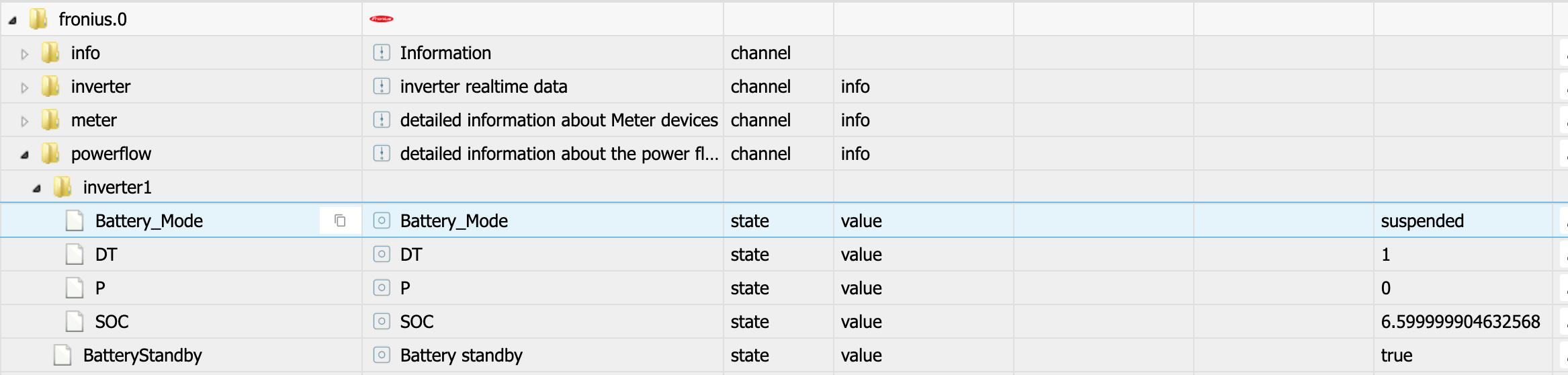

                              #232
                              @JB_Sullivan Doch das ist auch mit drin. Ist in den Powerflow objects mit drin...

                                #233
                                @nkleber
                                OK, hast du Recht - gestern war das unter Objekten nicht Sichtbar - heute sehe ich es. Irgendwie spackt z.Zt. der ioBroker Admin bei mir mächtig rum. Gestern wurde schon beim verschieben eines JavaScriptes das komplette Script gelöscht und Markierungen für InfluxDB und History werden nicht blau angezeigt, die Datenpunkte werden aber trotzdem aufgezeichnet.
                                Irgendwie ist bei Admin Momentan der Wurm bei mir drin. Nochmals Danke schön für das Update. Hast du das Projekt jetzt "offiziell" von Idittmar übernommen?

                                          Im Einsatz hier ein Symo 4.5-3-M und Fronius-Smartmeter.
