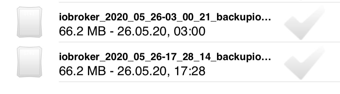

                Ich habe gerade ein backup auf dem master gemacht und das ist genauso groß wie das von heute Nacht.
                Wie ist das dann wenn die SD Karte vom slave abraucht muss ich auch auf dem master ein backup einspielen?

                  Ich hab gedacht dass das verschiedene backups sind.
