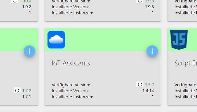

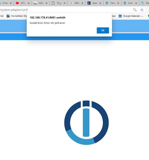

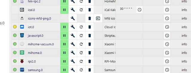

    Nach Aktualisierung des iot Adapters von v. 1.4.14 auf 1.5.2 startet de Adapter nicht mehr
    Die Ampel bleibt auf gelb. As gibt keine Verbindung mehr zu Alexa.
    Die Bilder zeigen den Verlauf.
    Wer kann mir bitte helfen

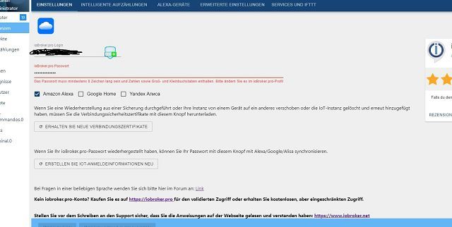

      @Altersrentner Die Prüfung auf die Komplexität des Passwort wurde mit iot 1.5.2 verschärft bzw. erstmalig eingeführt. Vermutlich ist deins nicht komplex genug.

            @Altersrentner Den Konsolenoutput in die CodeTags, nicht deinen Kommentar.
            The password must be at least 8 characters long and have numbers, upper and lower case letters. Please change the password in the profile
            Passwort ggf. anpassen.

                iot.0	2020-05-23 19:39:21.476	error	(6185) The password must be at least 8 characters long and have numbers, upper and lower case letters. Please change the password in the profile https://iobroker.pro/accountProfile.

                @Altersrentner Du solltest dein Passwort für den iobroker.pro account ändern.
                Muss mindestens 8 Zeichen haben, Ziffern, Groß- und Kleinbuchstaben enthalten.

                  verstehe ich das richtig, ein neues Passwort vergeben?
                  Was hat das für einen Sinn?

                      Ampel ist jetzt wieder auf grün😊
                      Danke für Deine Hilfe
