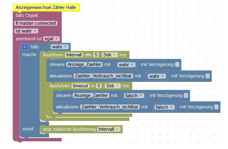

    habe mir einen Blinker gebaut, der eine Variable 5 Sekunden auf "1" und dann 5 Sekunden auf "0" setzen soll.
    Irgendwie macht er aber garnichts.
    Die Variable im Trigger ist immer true.
    Die Variablen ändern sich nicht.
    Was habe ich falsch gemacht?
    Habe noch nicht mit den Timeouts gearbeitet.

      @GregorS sagte:
      Also eine Intervalldauer von 10 s.

          @GregorS sagte:
          Ja. Gesamter Intervall 10 Sekunden.
          Im Blockly-Bild sehe ich aber 5 s.

            Habe den Intervall auf 10 Sek. geändert, aber die Variablen ändern sich nicht.

              @GregorS
              Du triggerst auf "wahr", also wird der sonst-Zweig, der das Intervall stoppen soll, nie erreicht. Außerdem muss der Wert des Trigger-Datenpunktes geprüft werden: falls Wert. Wert findet man unter "Trigger".

                Jetzt richtig?
                Die Variablen werden aber immer noch nicht entsprechend gesetzt.
                Läuft der Intervall nur einmalig?
                Dann habe ich es falsch verstanden. Er sollte permanent durchlaufen und die Varaibalen umsetzen.

                  @GregorS sagte in Blinker funktioniert nicht:
                  Jetzt richtig?
                  Nein, es muss auf "bei Änderung" getriggert werden. Wenn es blinken soll, muss der Trigger-Datenpunkt von false auf true geändert werden.
                  Welche Funktion hat der Trigger-Datenpunkt ?
                    Na das ist wohl das Problem. Solange sich nix ändert, kann auch nix getriggert werden. Dein Skript läuft quasi nie durch. Außer Du stoppst und startest das Skript in Blockly manuell oder speicherst das laufende Skript bei Änderungen ab.

                      Jetzt versteh ich nichts mehr 😕
                      Ich habe unter Trigger den Baustein "Object-ID" genommen und auf "Wert" umgestellt.
                      Kannst Du mir genauere erklären was du hier meinst?

                        @GregorS
                        Du triggerst auf einen Datenpunkt mit dem Namen "If master connected". Welche Funktion hat dieser Datenpunkt und welche Wirkung soll er auf das Blinken haben ?

                          Der Datenpunkt "If master connected" ist immer true. Er hat keinerlei Wirkung auf das Blinken.
                          Ich war der Meinung, dass dort was eingetragen werden muss umd den Trigger zu aktivieren.

                            @GregorS Mache es dir einfacher. Erstelle einen Datenpunkt und schalte ihn einfach im gewünschten Takt um. Vorteil, er steht dir in allen Scripten zur Verfügung.

                              @GregorS sagte:
                              Du möchtest ein Dauer-Blinken ? Dann braucht es keinen Trigger und auch kein stop Intervall.
                                Nope. Trigger heißt, der Wert hat sich geändert. Wenn Du auf WAHR triggerst, heißt das nur, der Wert hat sich geändert und ist jetzt wahr (hat sich auf WAHR geändert). Wenn er aber immer wahr ist, kann er sich nicht auf wahr ändern und Dein Trigger wird niemals ausgelöst.

                                  Jetzt funktioniert es.
                                  Oh Mann, das war eine schwierige Geburt. ☺
