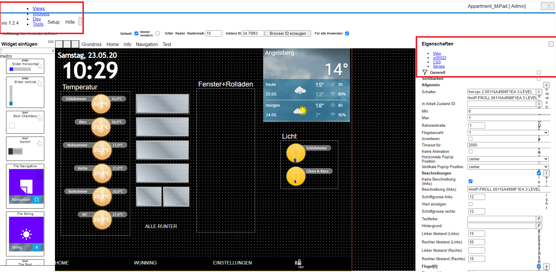

    Im Editor werden keine "ioBroker - Bilder" angezeigt. Anstatt der Bilder, werden nur die Alternativ-Texte angezeigt.
    Hier die Ausgabe der Fehler vom Browser (getestet im Chrome und im Firefox).

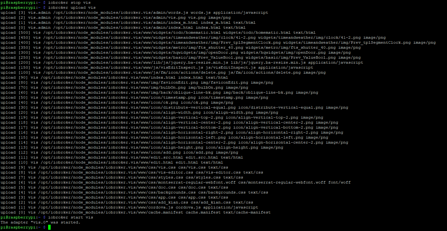

      iobroker stop vis
      iobroker upload vis
      iobroker start vis
      Browser Cache leeren, Vis starten.

        Danach Cache gelöscht, leider noch unverändert

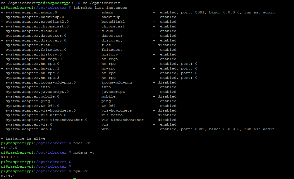

            Was kommt bei:
            cd /opt/iobroker
            iobroker list instances
            node -v
            nodejs -v
            npm -v

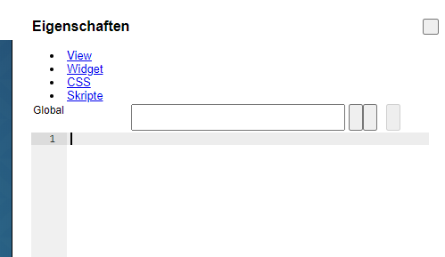

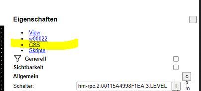

              Nimm mal testweise deine CSS in Projekt / Global raus

                  Wie meinst du " CSS in Projekt / Global raus" herausnehmen?

                      hier meinte Ich , dort hast du doch bestimmt CSS Anweisungen drinn!?

                        du hast bei node -v die Version 14 , ist noch nicht freigegeben , zieh die mal gleich wie nodejs -v
                        ( Empfohlen Version 12 )

                          Nein alle CSS Bereiche sind leer.

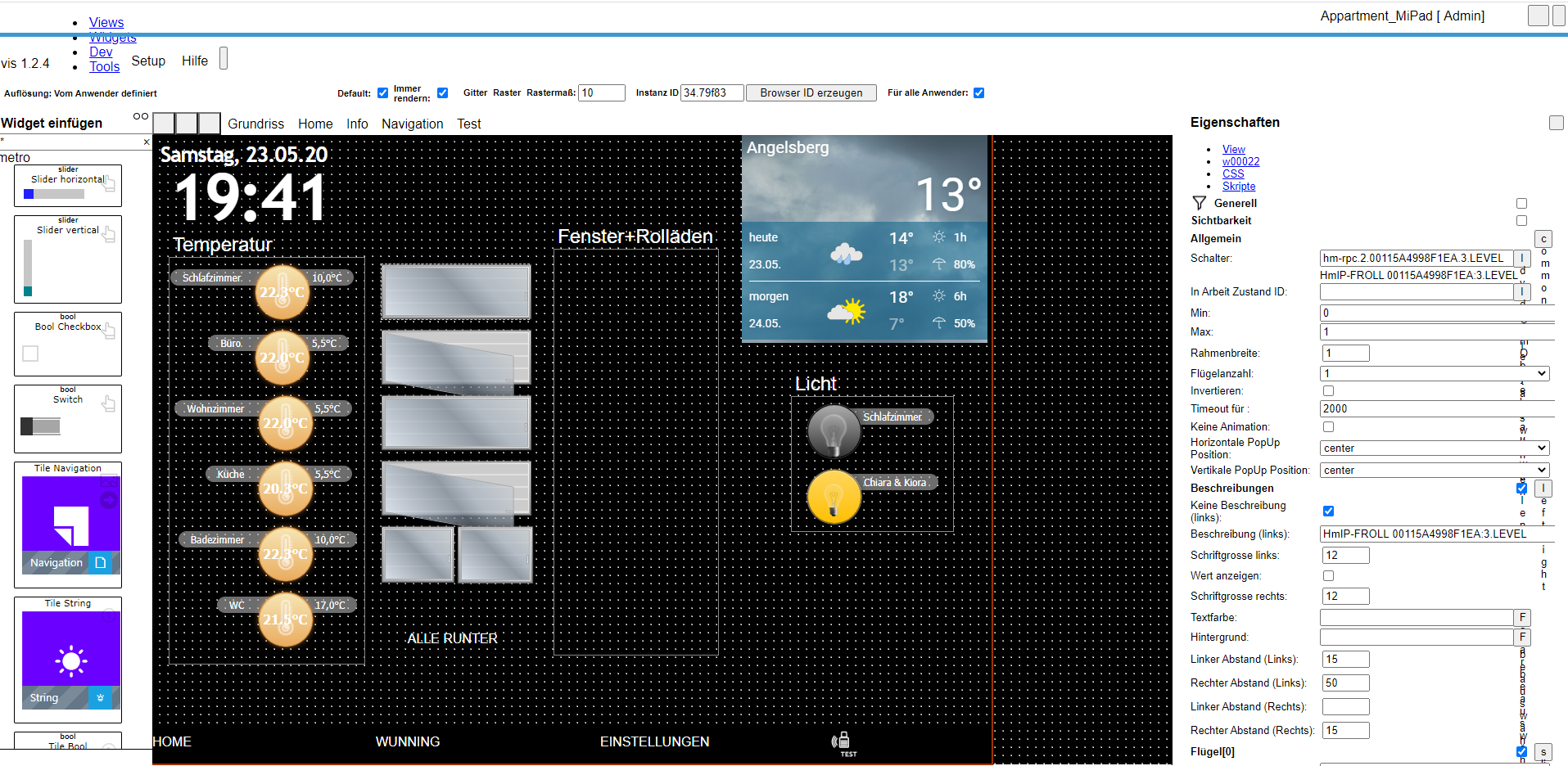

                                Hast du noch mehr View´s als die dort in deinem Projekt angezeigt werden bzw. lesbar sind.
                                Es sieht so aus als wären 3 Views defekt !??
