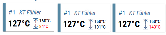

    ich hänge aktuell an dem Thema "binding" und sehe trotz großer Sucheaktion den Fehler nicht:
    Ich habe von einem WLAN Thermometer die Werte "min" und "temp" (alle beiden sind als Typ number hinterlegt). Min ist ein fester Wert bzw. Alarmschwelle, der Wert temp ist die aktuelle Temperatur.
    Jetzt will ich bei meinen basic Number Widgets die Schrift entsprechend einfärben. Als einfache wenn-dann binding habe ich schon alles möglich für diese Abfrage versucht:
    {wert_min:Sensors.Sensor_1.min;wert_temp:Sensors.Sensor_1.temp;wert_min>wert_temp?"#ff0000"::"#000000"}
    Das binding habe ich im Number Widget für den Bereich fontcolor eingegeben. Jetzt wirds für mich gruselig:
    Damit es funktioniert müssen beide Zahlen entweder im zweistelligen Bereich sein oder aber beide haben drei Stellen. Ist der Wert min unter 100 und die Temperatur angeommen auf 130 ist die Schriftfarbe schwarz. Ist aber der Wert min auf 101 und die Temperatur weiterhin auf 130 wird die Farbe schon rot obwohl der Wert ja weiterhin kleiner ist. Egal was ich mache, ich bekomme dieses Verhalten nicht weg.
    Hat hier jemand eine Idee wo meine Stolperfalle ist?

        Mea culpa, ich habe zur Veranschaulichung jetzt ein Bild angehängt.
        Ja, die Datenpunkte sind laut RAW Ansicht "Number":

        Ich verstehe nur nicht warum das Binding funktioniert wenn beide Zahlen die gleiche Anzahl von Stellen haben 😕
        Edit: ich hab den View Export mal angehängt.

          @micklafisch sagte in vis binding durch Vergleich Farbe ändern:
          das könnte ein Hinweis auf einen Stringvergleich sein.
          Deswegen die Frage als was der Sensor die Daten liefert
            micklafisch
            @Homoran
            wie kann ich das herausfinden? Dachte wenn der DP als "Number" definiert ist, ist auch der Wert entsprechend gespeichert.
            paul53P HomoranH 2 Antworten Letzte Antwort
            • M micklafisch
              @Homoran
              @micklafisch sagte:
              Das ist leider nicht immer so.
              Kurzes Test-Script:
              log(typeof getstate('Hier die ID eingeben').val);
              • M micklafisch
                @Homoran
                @Homoran
                @paul53 hat mir da mal geholfen:
                https://forum.iobroker.net/topic/28101/wrong-type-of/8
                • M micklafisch
                  Danke und Gruß
                  OliverIOO Offline
                  OliverIOO Offline
                  OliverIO
                  2 Doppelpunkte sind falsch, es düprfen nur einmal doppelpunkt sein
                  {wert_min:Sensors.Sensor_1.min;wert_temp:Sensors.Sensor_1.temp;wert_min>wert_temp?"#ff0000":"#000000"}
                  syntax ist hier identisch zu
                  https://developer.mozilla.org/de/docs/Web/JavaScript/Reference/Operators/Conditional_Operator
                  Meine Adapter und Widgets
                  Links im Profil
                    @micklafisch sagte:
                    Kurzes Test-Script:
                    micklafisch
                    @paul53 @Homoran
                    habe beide Punkte abgefragt, das Skriptlog sagt es sind "number":
                    21:20:00.993	info	javascript.0 (10626) Start javascript script.js.common.zzz_Datenpunkttyp
                    21:20:01.001	info	javascript.0 (10626) script.js.common.zzz_Datenpunkttyp: number

                    • M micklafisch
                      @paul53 @Homoran
                      21:20:01.002	info	javascript.0 (10626) script.js.common.zzz_Datenpunkttyp: number

                      @micklafisch
                      {wert_min:Sensors.Sensor_1.min; wert_temp:Sensors.Sensor_1.temp; parseInt(wert_min) > parseInt(wert_temp) ? "#ff0000" : "#000000"}
                      Die Leerzeichen sind nur wegen der besseren Lesbarkeit ;)

                        micklafisch
                        @SBorg
                        Hi, es funktioniert endlich. Vielen Dank für die Infos und Hilfestellungen.
                        Warum ein Number nochmal konvertiert werden will/muss erklärt sich mir zwar nicht, aber jetzt klappts.
                        Nochmals vielen Dank an alle!
