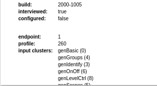

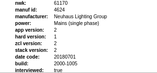

    Hallo zusammen, ich habe ein Problem beim Einbinden einer Paul Neuhaus Zigbee-Lampe der Q-Serie in den Zigbee-Adapter.
    1. Nach Zurücksetzen der Lampe in den Werkszustand schalte ich diese aus.
    2. Im Adapter lasse ich nach neuen Geräten suchen.
    3. Ich schalte die Lampe ein und sie blinkt nach ein paar Sekunden

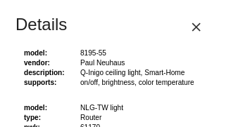

    4. Der Adapter listet Date dieser Lampe im Suchfenster
    Anschließend sieht es so aus:

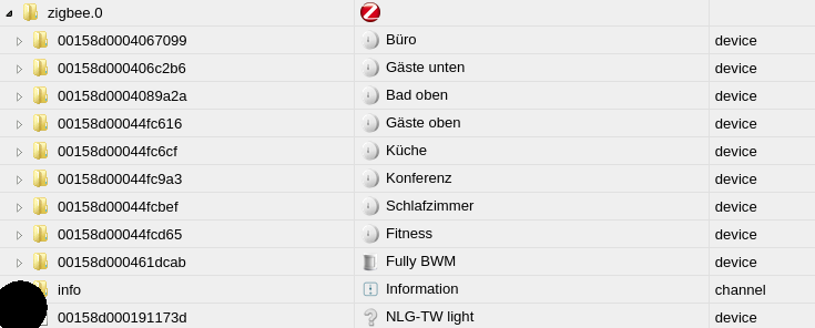

    In den Objekten sieht es so aus:
    Nach Neustart des Adapters kommt das im log:
