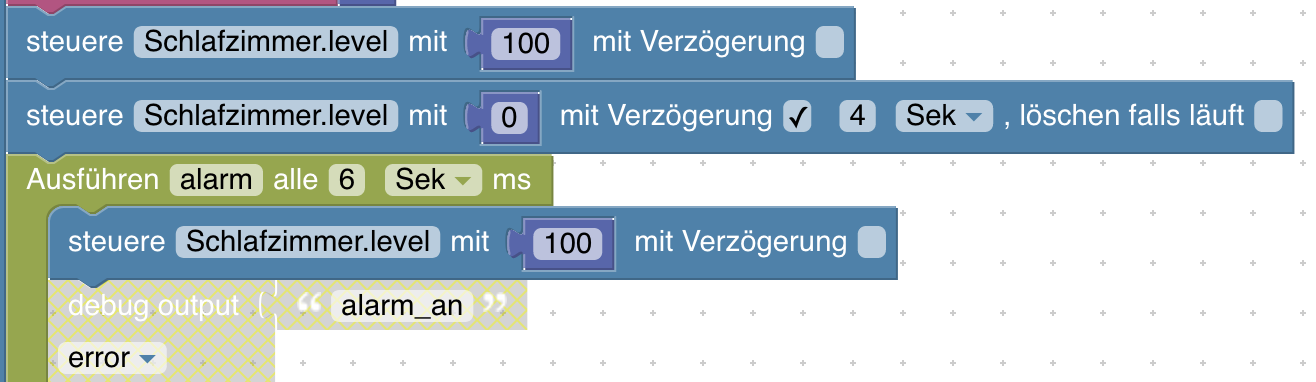

    Habe gemerkt, dass ein Intervall Block erst nach quasi dem ersten Durchlauf der Intervallzeit startet.
    Also schaltet er das Licht im Beispiel erst nach 8 Sekunden zum ersten Mal. Das scheint ja so gewollt zu sein.
    Aber ich möchte gerne, dass er den ersten Zyklus sofort durchläuft und dann nach 8 Sekunden das zweite Mal.
    Geht das irgendwie???
    Danke :-)

      Sorry. Habe es glaub ich gelöst.
      Wenn man das so noch davor skriptet, dann läuft der Timer des Intervalls schon los, während die 4 Sekunden Verzögerung parallel laufen.

        und zugleich hast Du auch bemerkt, dass nur ein Teilausschnitt eines Blockly`s zu posten nicht hilft, weil ggf. genau der spannende Bereich ggf. nicht im Bild zu sehen ist

          Das habe ich ja erst später hinzugefügt. Und ich denke so kann es funktionieren. 😀
