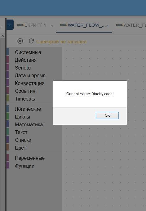

        Another error!
        • L Lstt
          Another error!
