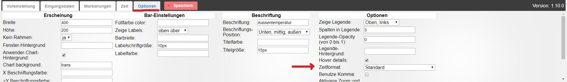

    Suche schon die ganze Zeit die Einstellung für die Uhrzeit im Flot Adapter für Vis.
    Habe alles hinbekommen nur habe ich kein Uhrzeit.
    Wo kann ich mir das aktivieren bitte.Wollte das am unteren Rand Anzeigen lassen.

          Zeitformat habe ich umgestellt aber weiterhin kein Uhrzeit sichtbar.

                Bei den Datenpunkten hast du auf der rechten Seite die X-Achse auch nicht deaktiviert? Die muss bei mindestens einem Datenpunkt aktiv sein!
                Enrico
                  siporax
                  Genau das wars :) 👍
