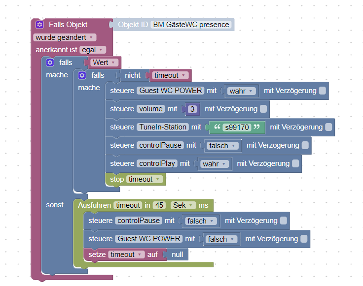

      wie im Titel schon erwähnt habe ich ein Problem mit einem Blockly. Die Funktion ist soweit wie gewünscht. Leider wird die Wiedergabe vom Radio immer wieder vom Trigger unterbrochen. Wie kann ich das eleganter lösen?

        Sind die 30 s zu kurz oder wird innerhalb der 30 s zwischen false und true gewechselt und dadurch die Radio-Steuerung wiederholt angesprochen ?
        Weshalb wird "controlPause" in beiden Zweigen auf false gesetzt ?

          Hallo Paul,
          danke für die schnelle Reaktion. Ich habe vergessen zu erwähnen das ich einen umgebauten Xiaomi Bewegungsmelder im Einsatz habe. Das bedeutet alle 5sec wird getriggert. Vor dem Umbau ist das besser funktioniert 😉 Das False im ersten Zweig ist nötig damit das Ganze funktioniert. War ein Tipp aus diesem Forum. Habe den Beitrag jetzt leider nicht parat. Ist wahrscheinlich auch der Grund für den ständigen Neustart.

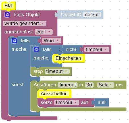

            ? Dabei muss sich aber auch der Wert ändern, damit Dein Trigger auslöst.
            Versuche es mal mit einer Sperre durch timeout:
            Damit man auf die Variable timeout zugreifen kann, muss man erst einmal eine dummy-Variable erstellen, diese in Blockly verwenden, dann in die Javascript-Ansicht und wieder zurückwechseln und schließlich die Variable timeout selektieren.

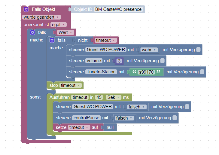

              nein das war´s leider noch nicht...
              Geht immer noch aus und nach Ablauf der Zeit nicht wieder an.
              paul53 2 Replies Last reply Reply Quote 0

                    Das "stop timeout" muss unter die falls-Klammer (siehe mein Post oben).
                    In der ersten Zeile des Javascript-Codes darf nur eine Variable stehen.

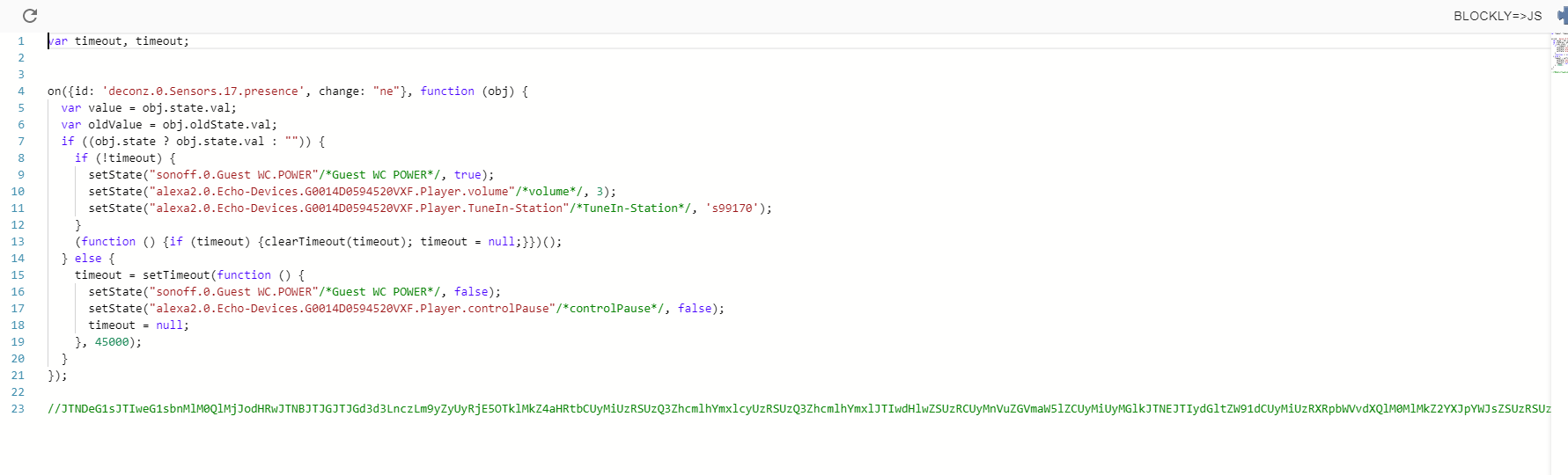

                      Mmh Hat auch nicht so wirklich funktioniert. Vielleicht muss ich den Fehler ganz woanders suchen. Habe jetzt mal einiges weggelassen und trotzdem das gleiche Verhalten...

                        • paul53
                          paul53 @Guest last edited by
                          @noah3112 sagte:
                          timeout zweimal auftaucht
                          Das habe ich vermutet. Du hättest die dummy-Variable nicht timeout nennen sollen.

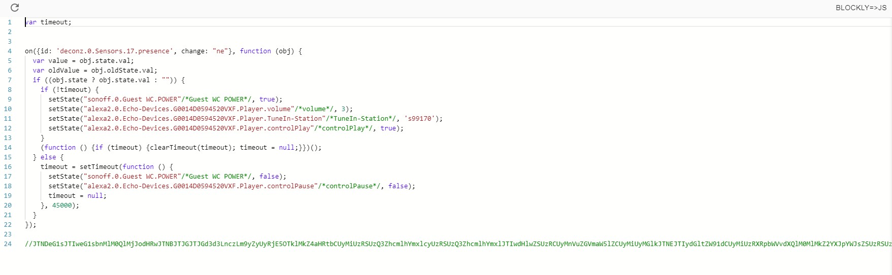

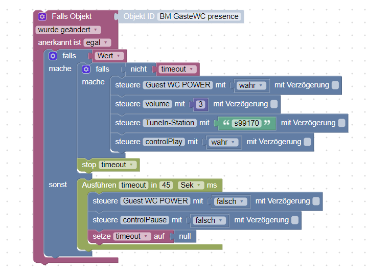

                                So das habe ich jetzt hinbekommen...manchmal ist man einfach zu bl... Leider habe ich immer noch Aussetzer. Liegt bestimmt an diesen Echo Flex Teil.
