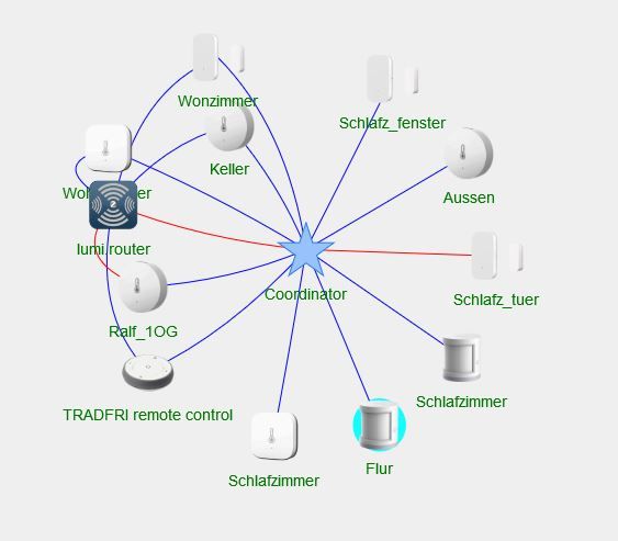

          Ein ehemaliger Benutzer
          @Asgothian
          Danke als zweite Antwort eine kleine Neuigkeit...
          Hatte ja vermutet das der Router nie genutzt wird und gerade schaue ich mir das Netzwerkbild an und sehe zum ersten mal (nach ca. 3 Monaten unter unregelmäßiger Beobachtung) ein Bild wo eine Verbindung zum Router besteht. Somit ist der Punkt schon mal abgehackt :)
