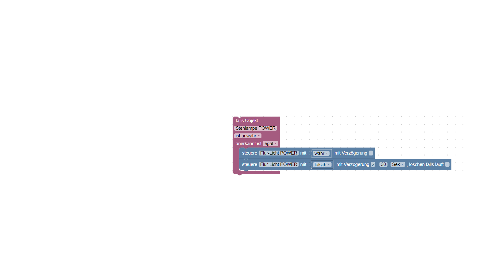

    Ich habe folgendes Szenario.
    Wohnzimmer = Stehlampe
    Flur = Licht
    nun möchte ich ein blockly erstellen der folgendes umsetzten soll.
    Wenn ich die Stehlampe Abend´s per Alexa ausschalte ( Stehlampe soll auch Ausgeschaltet bleiben ) dann soll folgendes passieren Flur Licht soll Eingeschaltet werden und nach 30 Sekunden wieder Ausgeschaltet werden.

    Das Szenario Funktioniert, jedoch wiederholt es sich wie folgt:das Flur Licht schaltet sich nachdem die stehlampe ausgeschaltetr worden ist wie gewünscht ein,jedoch schaltet sich das flurlicht in dauerschleife an aus an aus ... die stehlampe bleibt wie gewünscht ausgeschaltet.
    Ich hoffe man kann mir weiter helfen.
    lg

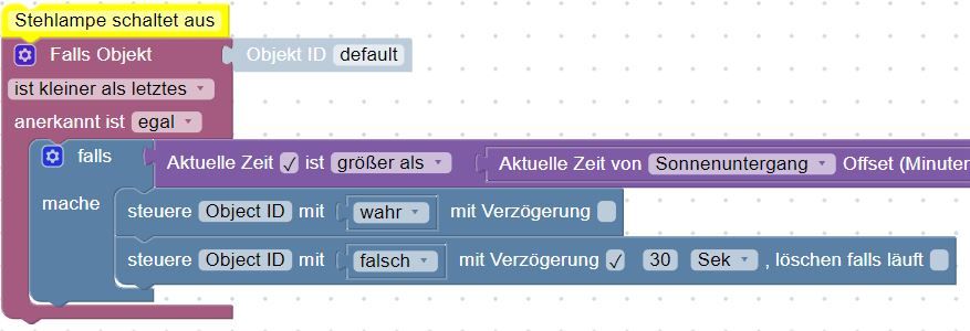

        @gifftstaub sagte:
        Blockly dazu
        Das ist nur ein einzelner Block, kein Script. Versuche es mal so:
        Trigger "kleiner als letztes" bedeutet Wertänderung von true --> false.
        G 1 Antwort Letzte Antwort

          Also ich schalte die Stehlampe im Wohnzimmer per Alexa Sprache aus ( Alexa Schalte Stehlampe aus )
          Und dann soll halt im Flur das Licht Eingeschaltet werden und nach 30 Sekunden wieder Ausgeschaltet werden das Flur Licht.
          lg

                @gifftstaub sagte:
                Blockly dazu

                Vielen Dank das Funktioniert super, genau das habe ich gesucht.
                @pix
                Auch dir vielen Dank 👍
