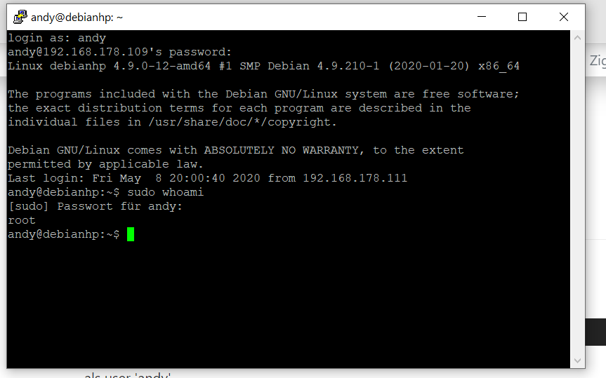

              • ostseereiter
                ostseereiter @Thomas Braun last edited by
                @Thomas-Braun sagte in Zigbee-Adapter auf ROT nach Update auf Node 12 LTS:
                sudo whoami
                Leider darf der Benutzer andy »/usr/bin/whoami« als root auf debianhp nicht ausführen.

                    • Thomas Braun
                      Thomas Braun Most Active @ostseereiter last edited by Thomas Braun
                      @ostseereiter Dann nochmal als root:
                      usermod -aG sudo andy
                      Beim nächsten login von andy müsste
                      sudo whoami
                      dann 'root' zurückgeben.
                      ostseereiter 1 Reply Last reply Reply Quote 0

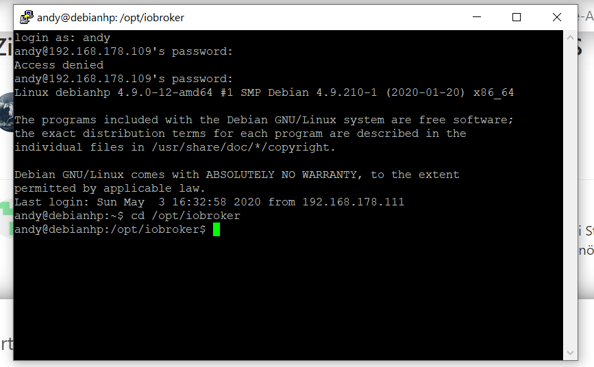

                            • ostseereiter
                              supi wieder was gelernt
