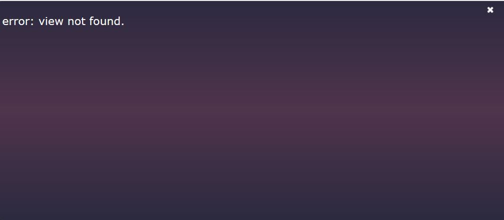

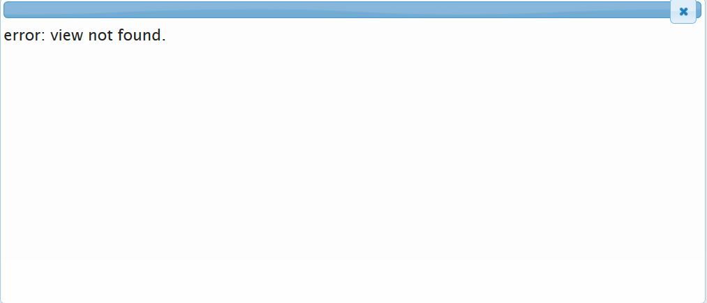

    Ich hab das Problem das beim View Popup die Hintergrundfarbe immer weiß ist.
    `Stellt man von element.style {background: black;} auf element.style {background: black !important;} um, funktioniert es, ist dies ein Fehler im Widget oder bei mir irgendwo?

      ist kein Fehler , der Popup Hintergrund ist abhängig vom Thema und CSS .

          Das liegt am MDCCS, denn es sorgt konsequent je nach gewähltem light/dark Thema für das Einfärben auch der Dialoge. Wenn du das nicht möchtest, kannst du im CSS alles auskommentieren, was mit ui-dialog zu tun hat.
