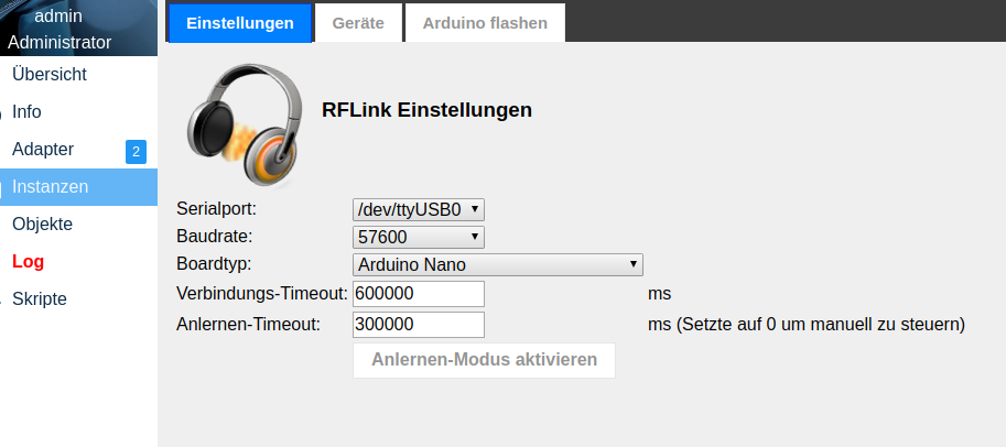

    Hallo zusammen, ich bin neu hier, habe aber schon mitgelesen.
    Mein Problem ist das einbinden eines Nanocul in den IOBroker,
    vielleicht kann mir jemand dabei helfen.
    Ich bin genau nach der Anleitung von Matthias Kleine auf dessen Webseite vorgegangen.
    https://haus-automatisierung.com/hardware/fhem/2017/11/18/fhem-tutorial-reihe-part-44-nano-cul.html#
    Bei mir läuft der IOBroker auf Linux Mint.
    Als Adapter habe ich "rflink" im IOBroker eingebunden. Bei Instands Einstellungen habe ich folgende Einstellungen vorgenommen 6e00c89a-8bc8-49f5-88b8-2da44240251b-image.png
    Beim Arduino flashen wähle ich die Datei RFLink.cpp.hex aus

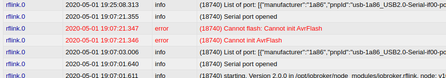

    Im LOG folgenden Fehler

      @vatsug hi, bin auch gerade an dem thema dran. so wie ich das verstanden habe, muss auf dem stick ein rf-chip drauf sein, der beim nanocul nicht enthalten ist.
      bist du weitergekommen?
      • HomoranH Nicht stören
        sorry!
        aber der rf-link Adapter ist für die rf-link Hardware (rflink.nl) gedacht.
        für den cul braucht es den CUL-Adapter
