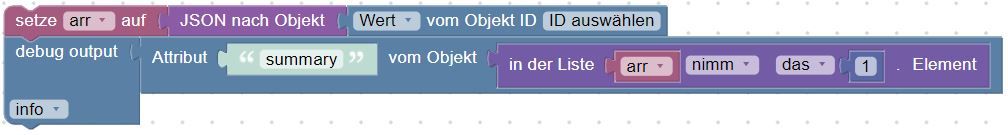

      @ts020339 sagte:
      Kann mir jemand einen Tipp geben, was ich falsche mache?
      Das ist ein Array mit einem Objekt.
      T 1 Reply Last reply
        @ts020339 sagte:
        ts020339
        wrote on last edited by
        @paul53 : Super, tausend Dank! Funktioniert!
        Kannst Du mir erklären, was hier genau der Unterschied zu einem "normalen" JSON war/ist? Darüber stolpere ich sonst noch öfters...
        paul53P 1 Reply Last reply
        • T ts020339
          @ts020339 sagte:
          Das ist ein "normales" JSON, das ein Array enthält (eckige Klammern).

            Danke an @paul53 !
            Somit konnte ich dann auch meine Variante der Telegram Benachrichtung bei verpasstem Anruf zusammenklicken.
            Dein Screenshot mit "setze array auf" war die Lösung.
            So sieht dann mein funktionierendes Blockly aus:
            Benötigt wird dazu der ioBroker tr-064 Adapter / das Blockly Objekt "json" ist zu finden im tr-064 Adapter > calllists > missed > json
            1 Reply Last reply
