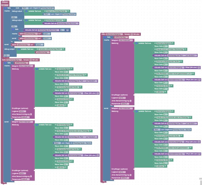

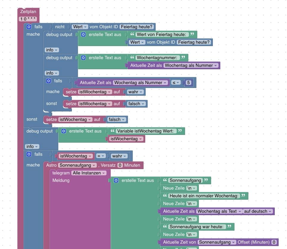

      ich habe eine Frage zu meinem Skript. Obwohl es gestartet ist passiert einfach nichts.

      Ich habe zu Testzwecken obiges Skript gebaut und wollte mir Morgens und Abends eine Nachricht schicken lassen.
      Zunächst funktionierte es auch bis auf die Tatsache, dass es nicht wirklich richtig bestimmt hat ob ein Wochentag oder ein Feiertag/Wochenendtag vorliegt. Ich hatte dabei das Gefühl, es würden nur nicht die Variablen zurückgesetzt. Deshalb habe ich den Zeitplan außen herum gesetzt um das Skript an jedem neuen Tag neu zu starten - jetzt passiert aber nix mehr. Kann jemand von Euch erkennen woran es liegt?
      Lieben Dank für Eure Hilfe...
      VG
      AnamCara
      paul53 BBTown 2 Replies Last reply Reply Quote 0

          @AnamCara sagte:
          Keine Trigger (Astro) innerhalb von Triggern (Zeitplan) verwenden !
          Die Abfrage "istWochentag" muss innerhalb eines jeden Astro-Triggers erfolgen.
          AnamCara 2 Replies Last reply Reply Quote 0

              • AnamCara
                AnamCara @paul53 last edited by
                @paul53 sagte in Logik falsch?:
                Also den Zeitplan, habe ich einfach nur außen herum gelegt, weil mein Skript zwar läuft ohne den Zeitplan, aber leider stimmen die Prüfungen dann nicht mehr wirklich, es ist so als würde das Skript nicht "von oben" her starten und die Variablen neu gesetzt werden? Es kommen also falsche Meldungen (es sei denn meine Logik ist von vornherein falsch).
                Was ich halt möchte mit dem Skript ist zu testen, ob heute ein Feiertag oder ein Wochenendtag ist, falls dem so ist gibt es halt die Wochenend/Feiertagsmeldung, ist ein gewöhnlicher Wochentag die Wochentagsmeldung. In beiden Fällen soll es zum Sonnenaufgang und Sonnenuntergang eine Aktion (Steuerung) geben...
                • AnamCara
                  Okay, will heißen, dass ich zwei Skripte erstellen muss? Oder kann ich zwei Blöcke parallel in ein Skript packen?
                  Wenn dem so ist, nehme ich den Zeitplan einfach wieder heraus, splitte in Wochentag/Feiertag-Aktionen und lege den Block zur Abfrage ob normaler Wochentag (oder nicht) jeweils unter den Astro-Trigger?
                  • paul53
                    paul53 @AnamCara last edited by
                    @AnamCara sagte:
                    Ist das im Bild nicht zu erkennen ?
                    AnamCara 1 Reply Last reply Reply Quote 0

                          • paul53
                            @AnamCara sagte:
                            kann ich die Zuweisung der Variable ganz an den Anfang schieben und für beide Blöcke einmal definieren?
                            Nein, dann würde die Zuweisung nur einmal bei Script-Start ausgeführt.
                            • AnamCara
                              AnamCara @paul53 last edited by AnamCara
                              @paul53 Dankeschön - somit sollte ich jetzt alles korrekt haben - Test läuft 🙂
