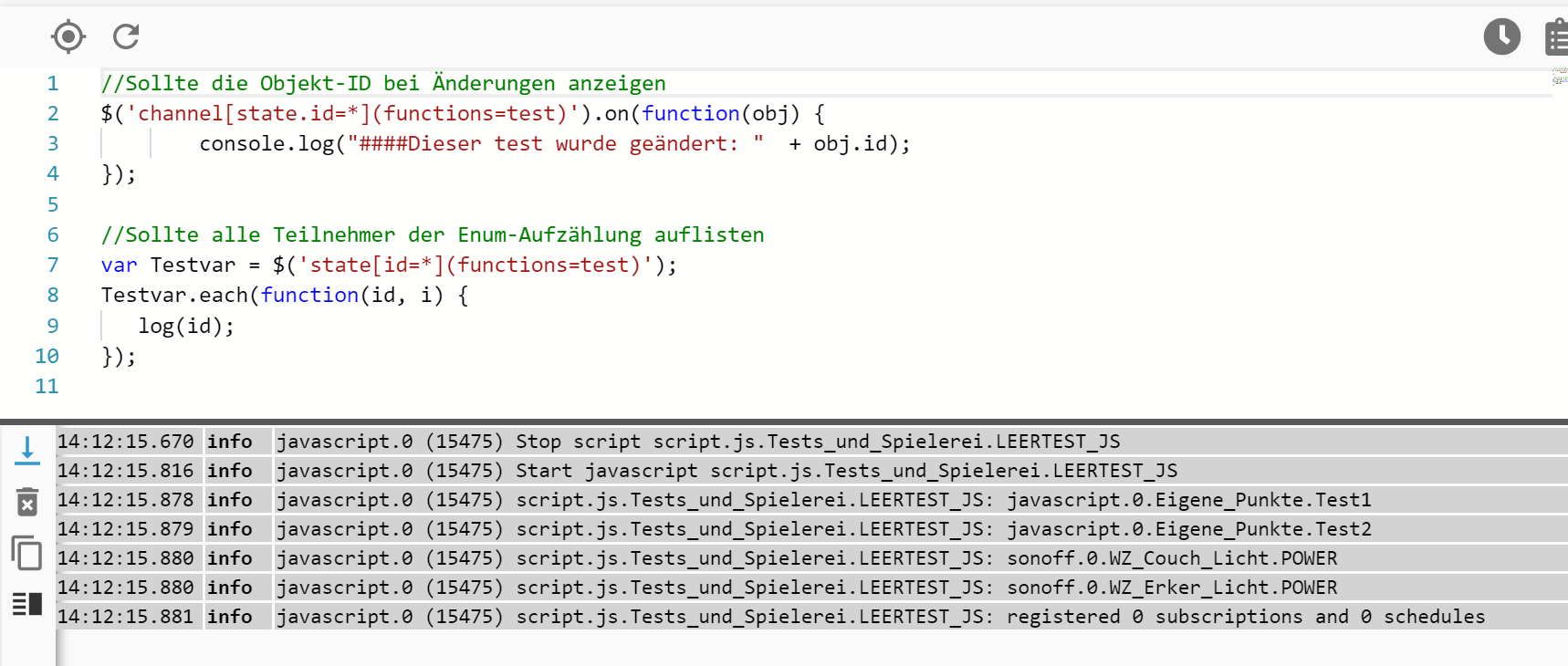

    Hallo allerseits.
    In mehreren Beiträgen habe ich gelesen, dass es möglich ist eine Änderung in einer enum-Aufzählung über den $-Selektor auszulesen und einen Script darüber zu triggern.
    Das ganze soll ungefähr so funktionieren:
    $('channel[state.id=*](functions=TEST)').on(function(obj) {
            console.log("####Dieser test wurde geändert: "  + obj.id);
    Scheinbar mache ich noch irgendwas falsch - ich bekomme keine Ausgabe mit diesem Script.
    Die JS-Instanz wurde nach Anlegen der Aufzählung und Hinzufügen der Teilnehmer neu gestartet.

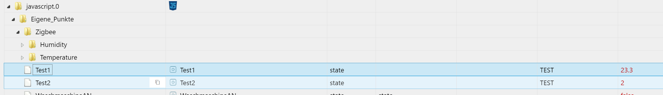

    Weiterhin erhalte ich mit folgendem Script auch keine Ausgabe der Aufzählungs-Teilnehmer:
    var Testvar = $('state[id=*](functions=TEST)');
    Testvar.each(function(id, i) {
       log(id);
    Hier beschreibt @paul53 wie das mit den POWER-States des Sonoff-Adapters funktionieren sollte.
    Testweise habe ich auch mal zwei POWER-States vom Sonoff-Adapter der Aufzählung "TEST" hinzugefügt -> JS restart -> Script gestartet wie vorgegeben -> keine Änderung
    Hier gibt es weitere Beispiele
    Sinn und Zweck der Aktion ist, dass ich gerne einen Ladezustands-Script hätte, der einfach alle Teilnehmer bzw. Objekte einer angelegten Gruppe "Akku" überwacht, bei jeder Akku-Wert-Änderung getriggert wird, anschließend kontrolliert ob der Ladezustand noch über 15% ist und falls nicht eine Telegram-Nachricht absetzt.
    Der Rest ist kein Problem - es scheitert nur am Trigger durch eine Änderung eines enum-Objektes.
    Es wäre halt sehr komfortabel den Script nicht bei jedem neuen Gerät ändern zu müssen.
    Javascript-Adapter: 4.5.1

      @FoodFighter sagte:
      Die ID lautet "enum.functions.TEST" (TEST groß geschrieben) ?
      FoodFighterF 1 Antwort Letzte Antwort

        @paul53 said in $-Selektor: Triggern bei enum-Änderungen:
        Oh...wow...Danke :man-facepalming:
        Der Name war "TEST", die id natürlich "enum.functions.test" ... manchmal ist es dann doch so einfach.
        Der untere Teil des Scripts funktioniert jetzt.
        Wenn ich aber das Licht "WZ_Couch_Licht" einschalte und damit der Datenpunkt "POWER" von false auf true wechselt, sollte doch der obere Script eine Log-Ausgabe mit
        machen.
        Das funktioniert noch nicht.
        Dabei wäre genau das der Trigger, den ich bräuchte.
        Ich vermute hier noch einen ähnlichen Schusselfehler.
        [Edit:]
        So funktioniert es:
        $('state[id=*](functions=test)').on(function(obj) {
            console.log("####3###Dieser test wurde geändert: "  + obj.id);
        Vielen Dank für deine Hilfe!
