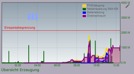

    Hi zusammen,
    weiß jemand, wie ich in Flot Kurven aufeinander aufsetzen kann?
    Hier mal ein Beispiel aus dem Portal meines PV-Herstellers, welches ich in VIS nachbilden möchte.
    Die einzelnen Kurven kann ich alle darstellen.

      @onkel-ede sagte in Flot: Kurven aufeinander aufbauen:
      Was verstehst du darunter genau?
      die Werte aufaddieren?
      oder überlagern?
      Bild Text

        onkel-ede
        @Homoran
        Auf dem max-Wert der gelben Kurve soll der min-Wert der orangenen Kurve beginnen.
        Die grüne Kurve auf der Summe aus gelb und orange.
        Addiert ergeben die 3 Werte die Erzeugung, siehe MouseOver Detaildarstellung:
          ok - das ist wohl Gewöhnung, aber für mich wäre das nicht intuitiv.
          Dazu musst du wohl diese KurvenDaten über ein Skript berechnen und dann überlagern, so wie ich es mit Eigennutzung vs. Produktion gemacht habe.

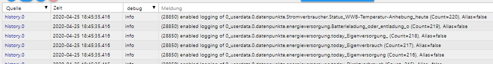

                    Habe aktuell das Problem, dass sich meine Flot-Grafiken nicht mehr aufbauen oder zumindest ewig brauchen. Hatte erst VIS in Verdacht, aber schon im Flot-Editor sehe ich nur den Wartekreisel. Habe ich zu viele Grafiken angelegt (bin bei ca. 35)?
                    Im Log habe ich jede Menge folgender Einträge, weiß jedoch nicht, ob dies im Zusammenhang steht.
                    Die Prozesse io.history.0 und io.web.0 ziehen auch ordenlich CPU-Leistung. Ist mir vorher nie aufgefallen.

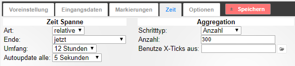

                      eher eine zu hohe Datendichte (siehe aggregation)

                        @Homoran heißt, ich soll die Daten nicht so lange historisieren oder nicht so viele Datenpunkte historisieren?
                        • O onkel-ede
                          nein, in flot die aggregation anpassen

                            @Homoran Habe meist Folgendes drin stehen:
                            HomoranH lobomauL 2 Antworten Letzte Antwort
                            • O onkel-ede
                              @onkel-ede sieht gut aus
                              bleibt die Frage wie oft du loggst und wieviele Daten dann für einen Pixel zum Mittelwert berechnet werden müssen

                                @onkel-ede kommt natürlich immer auf den Fall drauf an. Aber bei mir ist z.B. das kürzeste Updateintervall 30s. Und bei manchen Graphen gehe ich auf Anzahl 150 runter. Muss man sich dann ansehne ob der Kurvenverlauf noch schön/richtig dargestellt wird.
                                Hat nicht direkt mit dem Thema Grafen zu tun, aber ich hatte z.B. bis gestern eine View die unheimlich viel CPU-Belastung gemacht hat. Dann habe ich herausbekommen, dass drei Bilder-widgets zur Darstellung des Wetters auf 5ms Update eingestellt waren. Ich hatte mir die View irgendwo her kopiert, deswegen wusste ich es nicht. Hier reichen 30min aus ;-)
