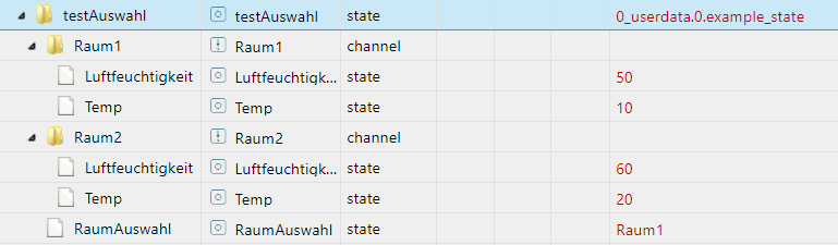

    ich Will in Vis die Raum Auswahl und dann zeigt es Daten für den Raum an, z.B. So:
    Die Objekte schauen so aus:

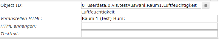

    Sobald ich nun die ObjectID irgendwo direkt verwende (egal ob in ObjectID auswahl oder {Object.id}) , zum Beispiel so:
    Befüllt er auch den Dynamischen Wert (natürlich in diesem Beispiel nur wenn Raum 1 ausgewählt, Raum 2 ist weiter leer)

                @Glasfaser
                Nein, ich will die ObjectID dynamisch haben abhängig von einem anderen Datenpunkt haben.
                Also:
                'Hum für raum : {0_userdata.0.vis.testAuswahl.{0_userdata.0.vis.testAuswahl.RaumAuswahl}.Luftfeuchtigkeit}' zuerst in
                'Hum für raum : {0_userdata.0.vis.testAuswahl.Raum1.Luftfeuchtigkeit}' aufgelöst werden und dann in
                'Hum für raum : 10' aufgelöst werden
                dies ist aber wohl zurzeit nicht möglich (brauch ich auch nicht).
                ich will ja diese dynamische id (0_userdata.0.vis.testAuswahl.{0_userdata.0.vis.testAuswahl.RaumAuswahl}.Luftfeuchtigkeit) eh in einem ObjectIDFeld verwenden. Das funktioniert auch, aber nur solange die Endgültige ObjectID (0_userdata.0.vis.testAuswahl.Raum1.Luftfeuchtigkeit) auch irgendwo anderst verwendet wird
