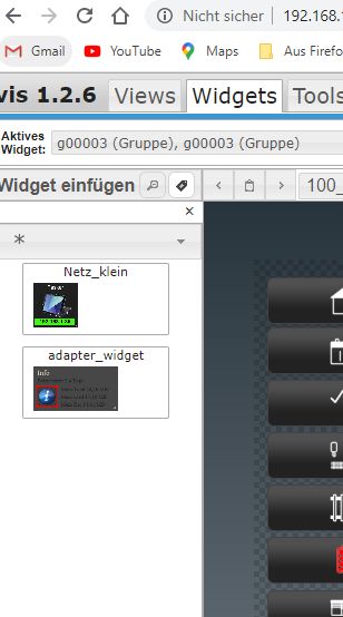

          ich habe da in vis eine Option, mit der kann man sich eine Vorlage erstellen. Du nimmst ein Widget, gruppierst alle Objekte und wenn Du dann das Widget mit der rechten Maustaste anklickst, kommt bei mir im Kontextmenü der Punkt "Vorlage erzeigen". Ist wohl ein Schreibfehler des Entwicklers, sollte bestimmt "Vorlage erstellen" heißen.
          Damit kann man sich eine Vorlage für ein Widget erzeugen. Vielleicht reicht das ja.

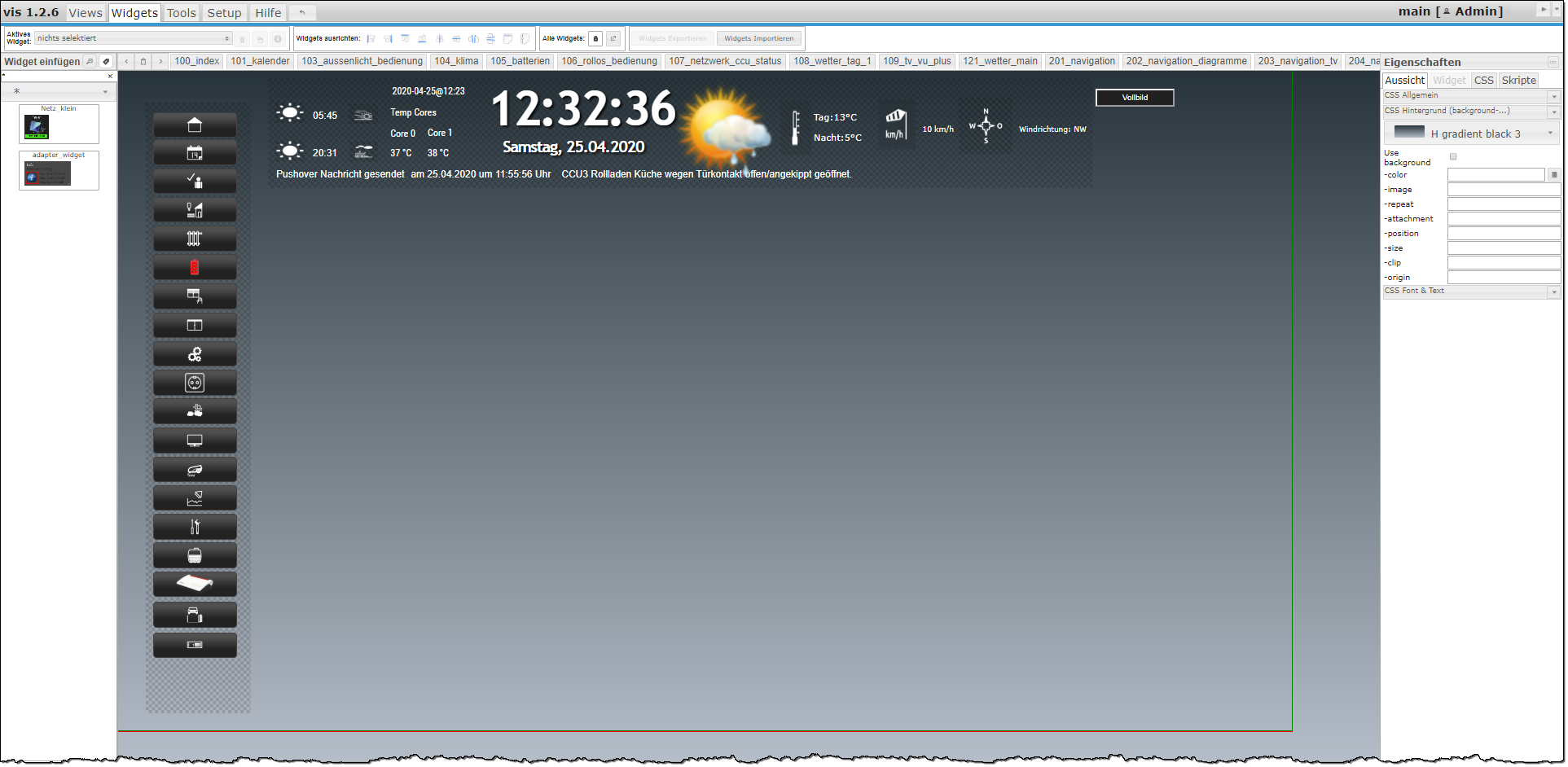

          Sieht dann bei mir so aus:
          Ob das immer funktioniert, kann ich leider nicht sagen. Ansonsten habe ich mir eine so genannte "Grundseite erzeugt, wo nur das Überschriftenwidget - und das Navigationsmenü drauf ist.

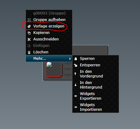

            hier mal meine Vorgehensweise:
            Zuerst das Widget erstellt und gruppiert.
            Dann Rechtsklick auf die Gruppe, es erscheint das Kontexmenü.

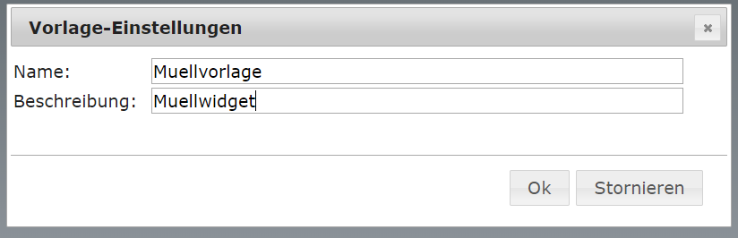

            Jetzt erstelle ich mir die Vorlage und erhalte folgendes Fenster:
            Darin ändere ich den Namen und schreibe noch eine Bemerkung.
            Diese Vorlage kann ich wieder auf eine neue Seite ziehen und dann dort wieder die Gruppe auflösen und bearbeiten.
            Habe es gerade mal mit einer ganzen View probiert. Wenn man die komplette View (Seite) gruppiert, klappt das auch dort mit einer Vorlage. Bei mir hat in der Vorlage nur die Hintergrundeinstellung gefehlt. Die musste ich nach Erstellen einer neue Seite und benutzen der Seitenvorlage erneut zuweisen. Danach habe ich dann auf der neu erstellten Seite einfach die Gruppe wieder aufgelöst. Zwischendrin musste ich immer mal wieder die Seite auffrischen.
            https://www.schlepper-petersdorf.de

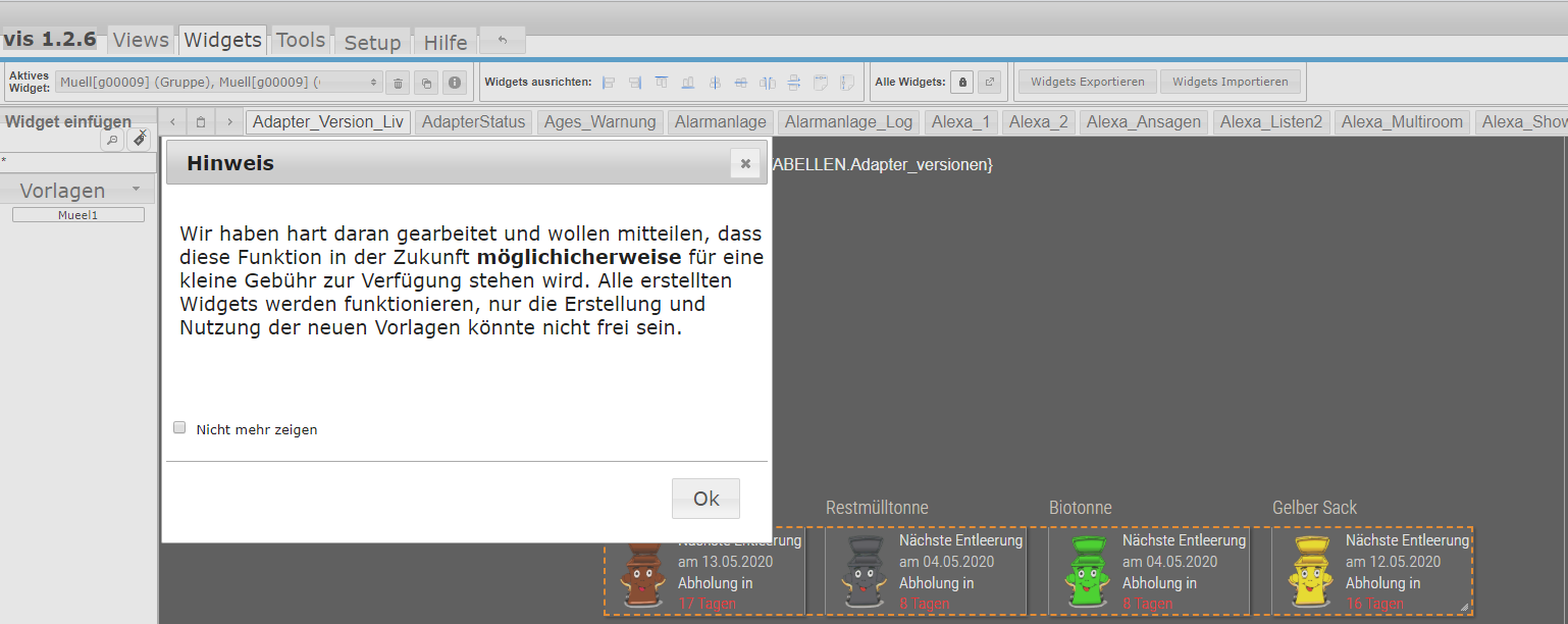

              wenn das mit dem Gruppieren nicht klappt, einfach den Vis-Editor neu starten. Der hat mit der Gruppierungsfunktion ein Problem, wenn der Editor schon länger im Zugriff ist, zumindest ist es bei mir so.
              Als Hinweis: Diese Vorlagen-Funktion wird als zukünftig kostenpflichtig beschrieben. Ist es aber bisher nicht. Selbst wenn, die Funktion spart immens Arbeit, und soooooo teuer könnte es auch nicht werden.

                  • opossumO opossum

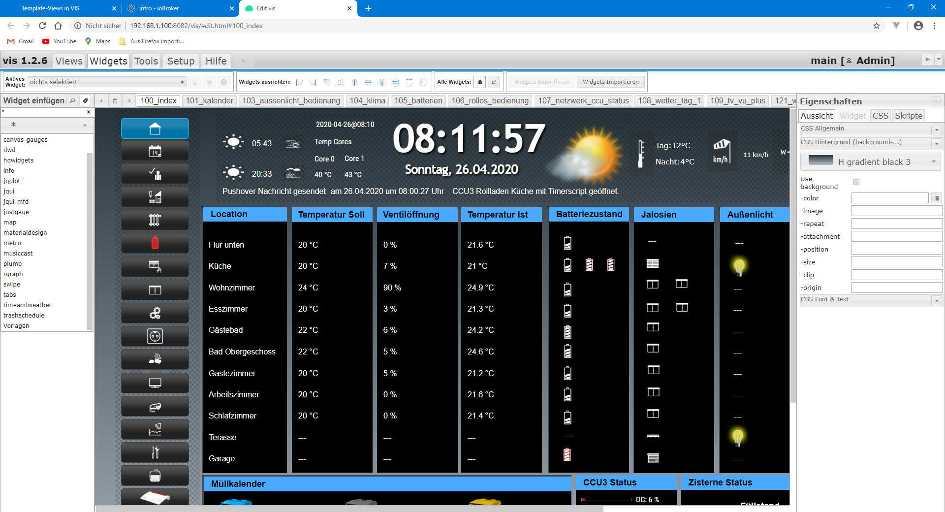

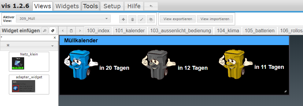

                      Hallo, @Wszene ,
                      in VIS links in dem Abschnitt, wo Du alle Widgets findest, die Du benutzen kannst. Kann sein, dass man VIS durchaus noch einmal neu starten muss.
                      In meinem Screenshot siehst Du die Rubrik Vorlagen. Wenn Du die auswählst, erscheinen Deine Vorlagen.

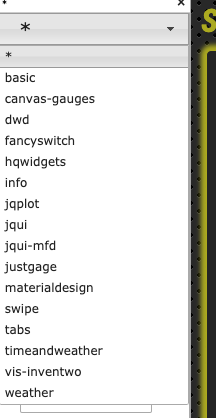

                      • WszeneW Offline
                        WszeneW Offline
                        Wszene
                        das habe ich leider nicht
                        Ich habe sogar schon den ganzen ioBroker neugestartet

                          sigi234S Online
                          sigi234S Online
                          sigi234
                          @opossum
                          Interessant, getestet, funktioniert.
                          Hinweis:
                          Immer Daten sichern!
                          • WszeneW Offline
                            WszeneW Offline
                            Wszene
                            Bei mIr werden leider die Vorlagen nicht angezeigt
                            Die Kategorie wird jetzt angezeigt aber leider ist sie leer
                            Ich habe gerade mit @opossum zusammen geschaut aber leider ohne Erfolg
                            Hat evtl. jemand noch eine Idee oder weiss jemand wo der Speicherort der Vorlagen im System ist das man evtl. da mal schauen kann ob da was erzeugt wurde
