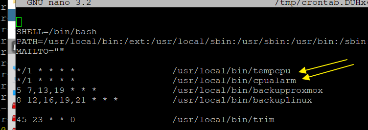

      beispiel für crontab - jede minute werden die beiden scripte aufgerufen und somit die datenpunkte geschrieben
      befehl crontab -e

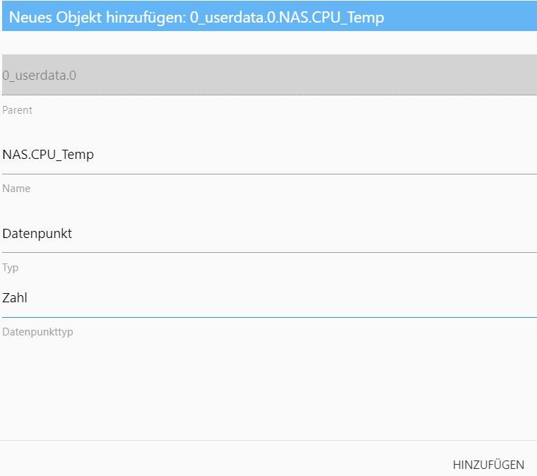

                  wie lege ich den daten punkt an?
                  • R rebel85
                    @liv-in-sky
                    @rebel85 sagte:
                    Siehe Doku, Punkt 8.
