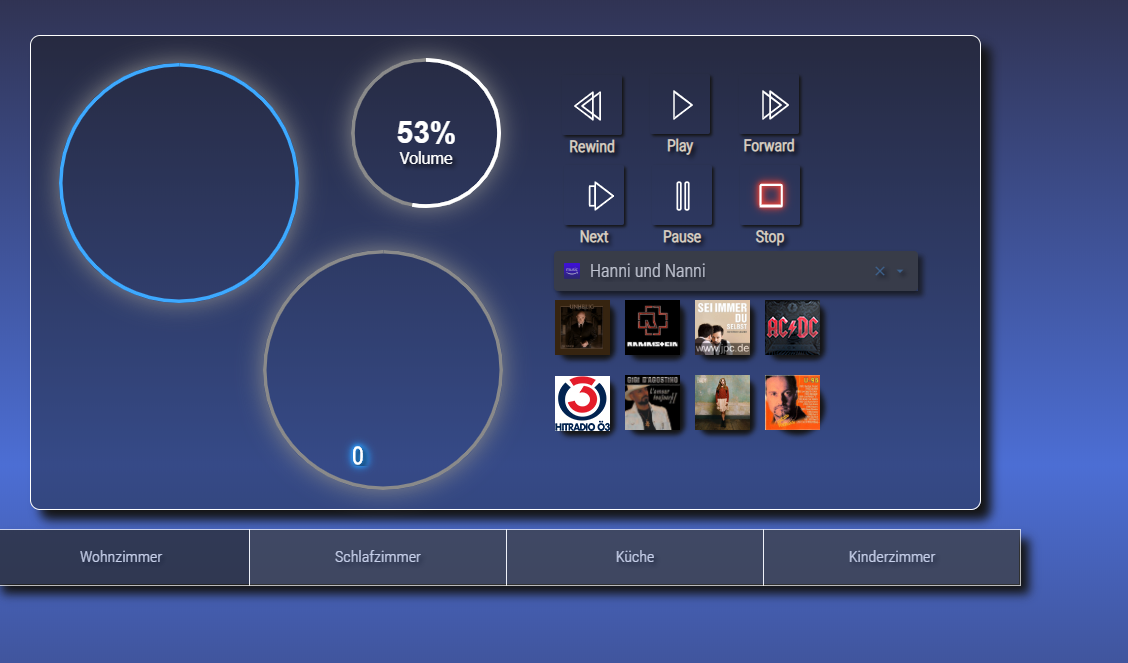

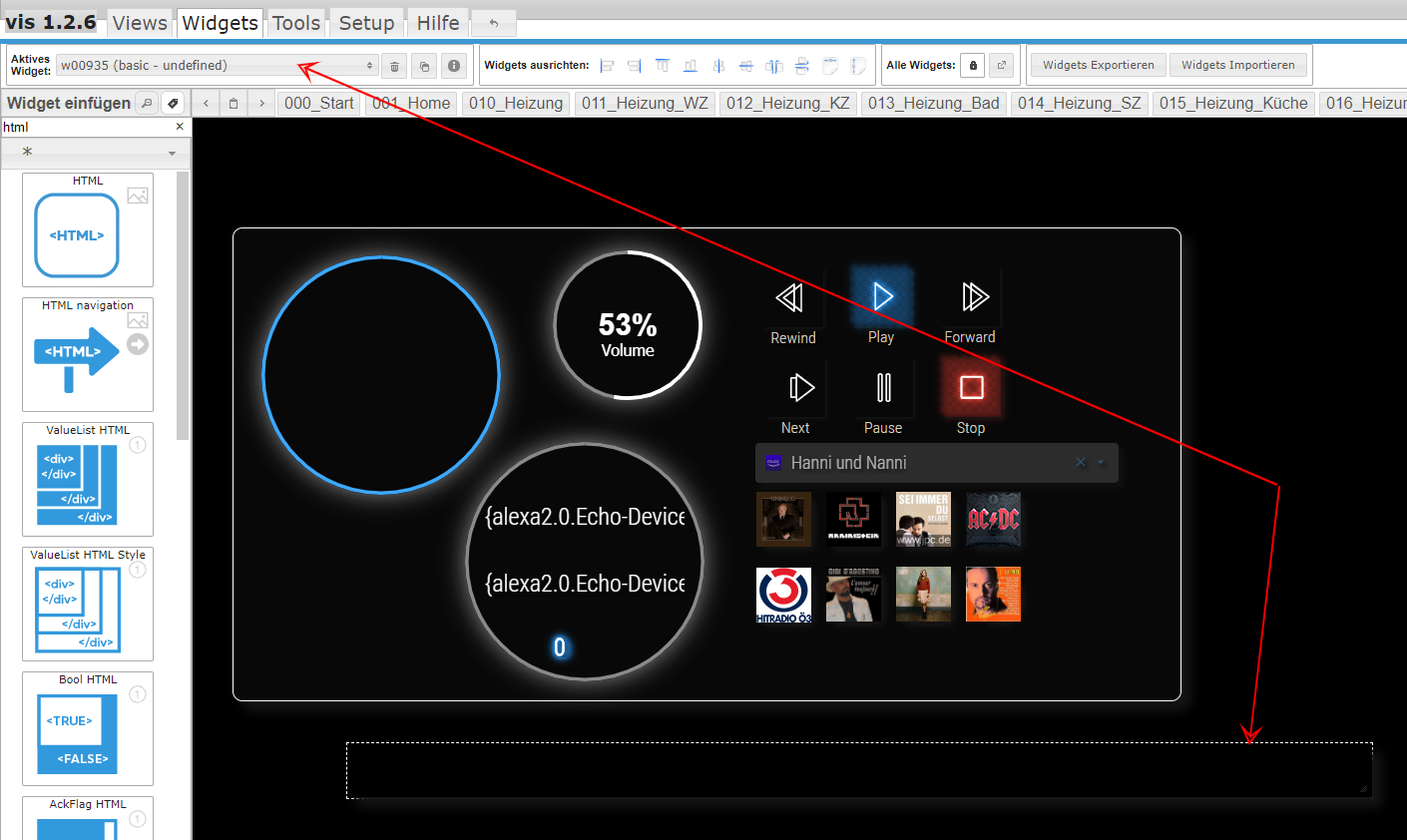

    Heute als ich die Views vom alten Projekt ins neue Projekt kopiert habe (View Export und wieder View Import), war es bei einigen Widget so,
    dass sie in der View-Edit und View-Runtime nicht mehr aufschienen.
    In der Widgetliste ist dann zB w0025 basic - undefined (zB für das Basic HTML) gestanden.
    Keine Chance das Widget noch zu bearbeiten und auch nicht zu löschen.
    Das ganze ist aber nur bei gruppierten Widgets.
    Meine ist 1.2.6 (auf die hab ich vor kurzem upgedatet) und ich vermutete, dass es damit zusammenhängt.
    Doch auch mit 1.2.4 passiert es.

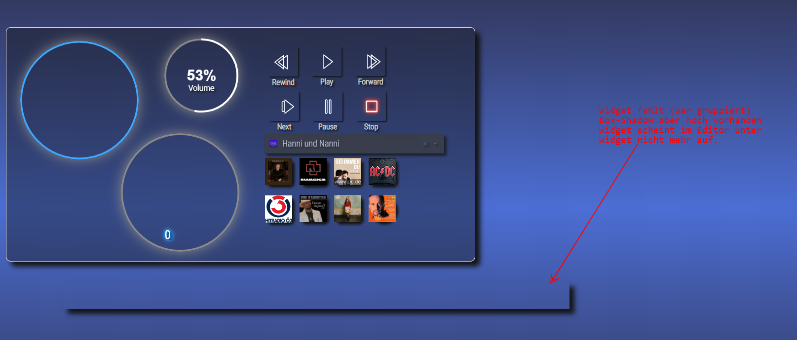

    Komischerweise ist bei den verschwundenen Widget der "box-shadow" geblieben. Deshalb ist es mir gleich aufgefallen.
    Nur lässt sich der "box-shadow" auch nicht mehr löschen, da das Widget nicht da ist.
    Wenn man allerdings das komplette Projekt als neues Projekt importiert, tritt dieser Fehler nicht auf.
    Oder nur das gruppierte Widget exportiert und wieder importiert, tritt dieser Fehler auch nicht auf.
    Nur bei View Export und Import.

    Fehler in der Vis-Runtime
    Fehler im Vis-Editor
    funktionierende Originalansicht

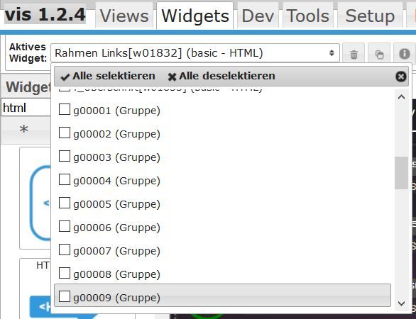

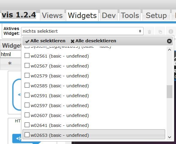

      @Negalein
      Dito das gleiche bei mir mit Vis 1.2.4
      Die Seite besteht fast nur aus Gruppierungen :
      View wird in ein anderes Projekt kopiert :

            hier das Widget ..
            [{"tpl":"_tplGroup","data":{"members":["w00090","w00091","w00092","w00340"],"visibility-cond":"==","visibility-val":1,"visibility-groups-action":"hide","attrCount":"1","signals-cond-0":"==","signals-val-0":true,"signals-icon-0":"/vis.0/negalein/lowbattery.png","signals-icon-size-0":0,"signals-blink-0":false,"signals-horz-0":0,"signals-vert-0":0,"signals-hide-edit-0":false,"signals-cond-1":"==","signals-val-1":true,"signals-icon-1":"/vis.0/negalein/lowbattery.png","signals-icon-size-1":0,"signals-blink-1":false,"signals-horz-1":0,"signals-vert-1":0,"signals-hide-edit-1":false,"signals-cond-2":"==","signals-val-2":true,"signals-icon-2":"/vis.0/negalein/lowbattery.png","signals-icon-size-2":0,"signals-blink-2":false,"signals-horz-2":0,"signals-vert-2":0,"signals-hide-edit-2":false,"lc-type":"last-change","lc-is-interval":true,"lc-is-moment":false,"lc-format":"","lc-position-vert":"top","lc-position-horz":"right","lc-offset-vert":0,"lc-offset-horz":0,"lc-font-size":"12px","lc-font-family":"","lc-font-style":"","lc-bkg-color":"","lc-color":"","lc-border-width":"0","lc-border-style":"","lc-border-color":"","lc-border-radius":10,"lc-zindex":0},"widgetSet":null,"style":{"top":"593px","left":"2px","width":"1027px","height":"55px","box-shadow":"5px 5px 5px rgba(20, 20, 20, 50)"}},{"tpl":"tplJquiIconNav","data":{"visibility-cond":"==","visibility-val":1,"gestures-offsetX":0,"gestures-offsetY":0,"src":"","nav_view":"062_Alexa_Küche","visibility-groups-action":"hide","signals-cond-0":"==","signals-val-0":true,"signals-icon-0":"/vis.0/negalein/lowbattery.png","signals-icon-size-0":0,"signals-blink-0":false,"signals-horz-0":0,"signals-vert-0":0,"signals-hide-edit-0":false,"signals-cond-1":"==","signals-val-1":true,"signals-icon-1":"/vis.0/negalein/lowbattery.png","signals-icon-size-1":0,"signals-blink-1":false,"signals-horz-1":0,"signals-vert-1":0,"signals-hide-edit-1":false,"signals-cond-2":"==","signals-val-2":true,"signals-icon-2":"/vis.0/negalein/lowbattery.png","signals-icon-size-2":0,"signals-blink-2":false,"signals-horz-2":0,"signals-vert-2":0,"signals-hide-edit-2":false,"lc-type":"last-change","lc-is-interval":true,"lc-is-moment":false,"lc-format":"","lc-position-vert":"top","lc-position-horz":"right","lc-offset-vert":0,"lc-offset-horz":0,"lc-font-size":"12px","lc-font-family":"","lc-font-style":"","lc-bkg-color":"","lc-color":"","lc-border-width":"0","lc-border-style":"","lc-border-color":"","lc-border-radius":10,"lc-zindex":0,"g_css_border":true,"text":"Küche"},"style":{"left":"50.05%","top":"0%","width":"24.93%","height":"100%","z-index":"2","background":"rgba(60, 60, 60, 20)","border-width":"1px","cursor":"","font-family":"RobotoCondensed-Light","color":"#ffffff","font-size":"x-large","font-style":"normal","font-variant":"normal","font-weight":"normal","border-radius":"0px","line-height":"2","border-color":"#ffffff","opacity":"0.7"},"widgetSet":"jqui","grouped":true,"groupName":"w00090"},{"tpl":"tplJquiIconNav","data":{"visibility-cond":"==","visibility-val":1,"gestures-offsetX":0,"gestures-offsetY":0,"src":"","nav_view":"063_Alexa_Kinderzimmer","visibility-groups-action":"hide","signals-cond-0":"==","signals-val-0":true,"signals-icon-0":"/vis.0/negalein/lowbattery.png","signals-icon-size-0":0,"signals-blink-0":false,"signals-horz-0":0,"signals-vert-0":0,"signals-hide-edit-0":false,"signals-cond-1":"==","signals-val-1":true,"signals-icon-1":"/vis.0/negalein/lowbattery.png","signals-icon-size-1":0,"signals-blink-1":false,"signals-horz-1":0,"signals-vert-1":0,"signals-hide-edit-1":false,"signals-cond-2":"==","signals-val-2":true,"signals-icon-2":"/vis.0/negalein/lowbattery.png","signals-icon-size-2":0,"signals-blink-2":false,"signals-horz-2":0,"signals-vert-2":0,"signals-hide-edit-2":false,"lc-type":"last-change","lc-is-interval":true,"lc-is-moment":false,"lc-format":"","lc-position-vert":"top","lc-position-horz":"right","lc-offset-vert":0,"lc-offset-horz":0,"lc-font-size":"12px","lc-font-family":"","lc-font-style":"","lc-bkg-color":"","lc-color":"","lc-border-width":"0","lc-border-style":"","lc-border-color":"","lc-border-radius":10,"lc-zindex":0,"g_css_border":true,"text":"Kinderzimmer"},"style":{"left":"75.07%","top":"0%","width":"24.93%","height":"100%","z-index":"2","background":"rgba(60, 60, 60, 20)","border-width":"1px","cursor":"","font-family":"RobotoCondensed-Light","color":"#ffffff","font-size":"x-large","font-style":"normal","font-variant":"normal","font-weight":"normal","border-radius":"0px","line-height":"2","border-color":"#ffffff","opacity":"0.7"},"widgetSet":"jqui","grouped":true,"groupName":"w00091"},{"tpl":"tplJquiIconNav","data":{"visibility-cond":"==","visibility-val":1,"gestures-offsetX":0,"gestures-offsetY":0,"src":"","nav_view":"061_Alexa_Schlafzimmer","visibility-groups-action":"hide","signals-cond-0":"==","signals-val-0":true,"signals-icon-0":"/vis.0/negalein/lowbattery.png","signals-icon-size-0":0,"signals-blink-0":false,"signals-horz-0":0,"signals-vert-0":0,"signals-hide-edit-0":false,"signals-cond-1":"==","signals-val-1":true,"signals-icon-1":"/vis.0/negalein/lowbattery.png","signals-icon-size-1":0,"signals-blink-1":false,"signals-horz-1":0,"signals-vert-1":0,"signals-hide-edit-1":false,"signals-cond-2":"==","signals-val-2":true,"signals-icon-2":"/vis.0/negalein/lowbattery.png","signals-icon-size-2":0,"signals-blink-2":false,"signals-horz-2":0,"signals-vert-2":0,"signals-hide-edit-2":false,"lc-type":"last-change","lc-is-interval":true,"lc-is-moment":false,"lc-format":"","lc-position-vert":"top","lc-position-horz":"right","lc-offset-vert":0,"lc-offset-horz":0,"lc-font-size":"12px","lc-font-family":"","lc-font-style":"","lc-bkg-color":"","lc-color":"","lc-border-width":"0","lc-border-style":"","lc-border-color":"","lc-border-radius":10,"lc-zindex":0,"g_css_border":true,"text":"Schlafzimmer"},"style":{"left":"25.02%","top":"0%","width":"24.93%","height":"100%","z-index":"2","background":"rgba(39, 39, 39, 50)","border-width":"1px","cursor":"","font-family":"RobotoCondensed-Light","color":"#ffffff","font-size":"x-large","font-style":"normal","font-variant":"normal","font-weight":"normal","border-radius":"0px","line-height":"2","border-color":"#ffffff","opacity":"0.7"},"widgetSet":"jqui","grouped":true,"groupName":"w00092"},{"tpl":"tplJquiIconNav","data":{"visibility-cond":"==","visibility-val":1,"gestures-offsetX":0,"gestures-offsetY":0,"src":"","nav_view":"060_Alexa_Wohnzimmer","visibility-groups-action":"hide","signals-cond-0":"==","signals-val-0":true,"signals-icon-0":"/vis.0/negalein/lowbattery.png","signals-icon-size-0":0,"signals-blink-0":false,"signals-horz-0":0,"signals-vert-0":0,"signals-hide-edit-0":false,"signals-cond-1":"==","signals-val-1":true,"signals-icon-1":"/vis.0/negalein/lowbattery.png","signals-icon-size-1":0,"signals-blink-1":false,"signals-horz-1":0,"signals-vert-1":0,"signals-hide-edit-1":false,"signals-cond-2":"==","signals-val-2":true,"signals-icon-2":"/vis.0/negalein/lowbattery.png","signals-icon-size-2":0,"signals-blink-2":false,"signals-horz-2":0,"signals-vert-2":0,"signals-hide-edit-2":false,"lc-type":"last-change","lc-is-interval":true,"lc-is-moment":false,"lc-format":"","lc-position-vert":"top","lc-position-horz":"right","lc-offset-vert":0,"lc-offset-horz":0,"lc-font-size":"12px","lc-font-family":"","lc-font-style":"","lc-bkg-color":"","lc-color":"","lc-border-width":"0","lc-border-style":"","lc-border-color":"","lc-border-radius":10,"lc-zindex":0,"g_css_border":true,"text":"Wohnzimmer"},"style":{"left":"0%","top":"0%","width":"24.93%","height":"100%","z-index":"2","background":"rgba(60, 60, 60, 20)","border-width":"1px","cursor":"","font-family":"RobotoCondensed-Light","color":"#ffffff","font-size":"x-large","font-style":"normal","font-variant":"normal","font-weight":"normal","border-radius":"0px","line-height":"2","border-color":"#ffffff","opacity":"0.7"},"widgetSet":"jqui","grouped":true,"groupName":"w00340"}]
            Alleine das Widget ( Gruppierung ) kann man kopieren und in ein anderes Projekt einfügen.
            Nur wenn der komplette View von Projekt A in Projekt B kopiert mit diesem Widget kommt dieser Fehler , so das nicht mehr das Widget (Gruppierung) vorhanden ist , sondern 1 Widget erstellt wird als undefined.
            NegaleinN Offline
            NegaleinN Offline
            Negalein
            @Glasfaser sagte in gruppierte Widget verschwinden bei Export/Import:
            auch wenn eine View im Projekt A exportiert und wieder im Projekt A importiert wird.

              @Negalein sagte in gruppierte Widget verschwinden bei Export/Import:
              Gerade ausprobiert ....
              und auch innerhalb eines Projekt .... sehr komisch 🤔
              Auch bei neu erstelllten Widgets in einer Gruppierung zusammengefasst , passiert es auch .
