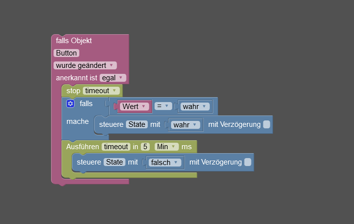

      Hey,
      kann mir jemand ein einfaches Script schicken in dem das Licht z.b. 5 oder 10 Minuten an bleibt und dann automatisch wieder aus geht? Hätte das gerne für meine Vis, das ich einen Button drücke und das Licht dann für eine eingestellte Zeit an bleibt. Sollte eigentlich relativ einfach sein, vielleicht hat ja schon jemand so etwas. Vielleicht wäre ein Blockly Script cool, dass ich nachvollziehen kann wie das ganze arbeitet.
      Grüße 🙂
      paul53 1 Reply Last reply Reply Quote 1
      • N
        Nordischerjung last edited by Nordischerjung
        Moin,
        so vielleicht
        ups,
        das stop timeout sollte in die falls - mache Logik
        Meister Mopper 1 Reply Last reply Reply Quote 0

          Meister Mopper @Nordischerjung last edited by
          @Nordischerjung das geht ökonomisch auch so:
              Habe deins jetzt mal nachgebaut. Stimmt das, dass in die beiden leeren Felder der on State von dem Licht reinkommt?

                paul53 @Hermanito33 last edited by
                @Hermanito33 sagte:
                Ja, funktioniert es etwa nicht ?

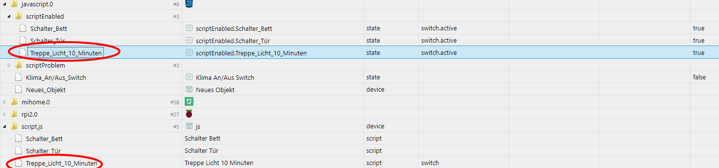

                  @paul53 Nein. Ich kann doch jetzt für die VIS einfach einen Button nutzen und als Schalter den Java State nehmen der generiert wurde oder?
                  • paul53
                    paul53 @Hermanito33 last edited by paul53
                    @Hermanito33
                    Lass bitte die Datenpunkte unter "sciptEnabled" in Ruhe und erstelle keine Datenpunkte unter "script.js" !!
                    Für das Funktionieren des Blockly braucht es keinen zusätzlichen Datenpunkt. Schalte das Licht über den Aktor-Datenpunkt "Treppe an/aus" ein (z.B. per Vis) und es schaltet nach 10 Minuten wieder aus.

                      Hermanito33 @paul53 last edited by
                      @paul53 Achso okey. So wollte ich es zwar eigentlich nicht aber das geht auch klar. Ich dachte eigentlich das man dann 2 Separate States dafür hat. Trotzdem Danke!
